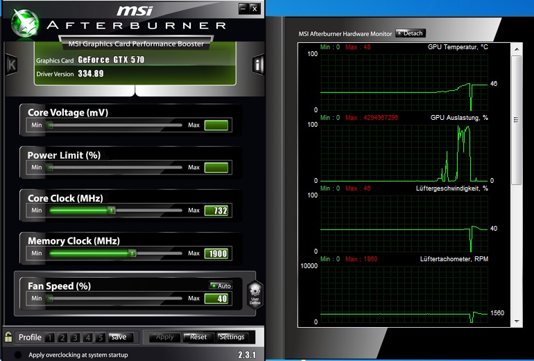

(im Anhang ein Bild vom MSI Afterburner da wo die Piekser nach unten sind hat sich der PC aufgehängt)

Ich schätze mal der Kühler ist verdreckt.
Wie warm wird sie denn so bevor sich das System verabschiedet?
Lass mal die Temperatur mit ausgeben. Ups ich bin blind sorry!
Obwohl... bei 10s im Spiel ist schon arg schnell

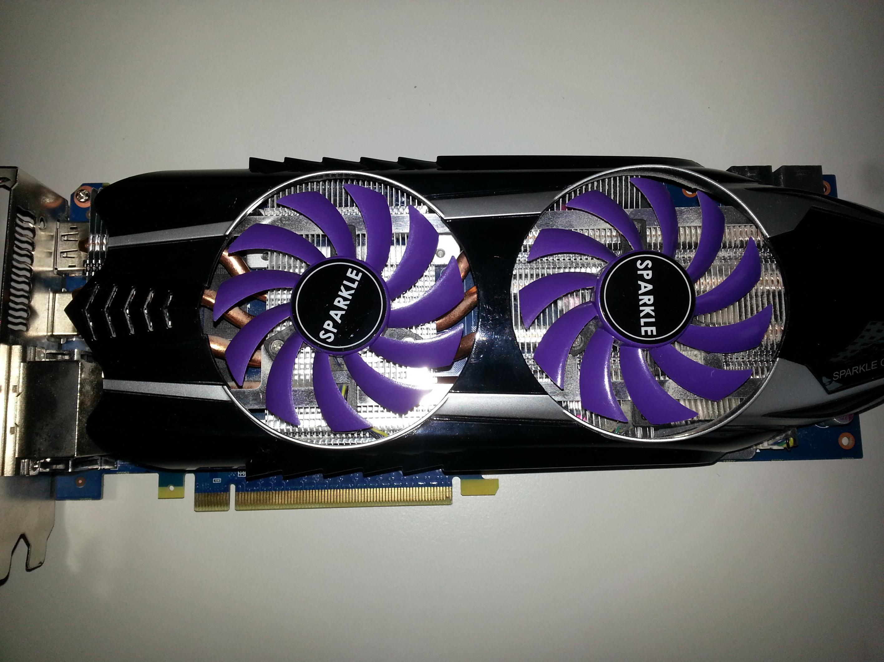

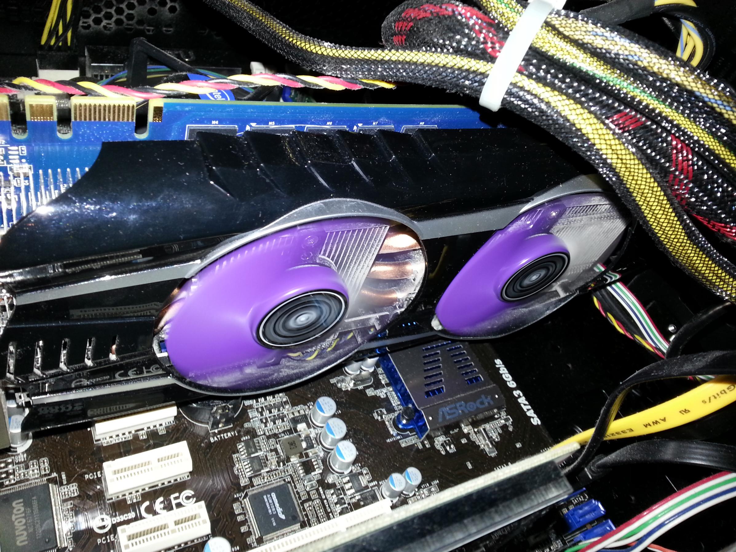

Mir fällt nichts besonderes an der Karte auf.
Im Anhang 2 Bilder (wo sie sitzt und wie sie ausschaut).

Beim rechten Lüfter-unten sieht man, dass sich schon eine Flusenmatte gebildet hat. Dort laufen auch irgendwelche Kabel lang. Die Lamellen sind auch schon ziemlich verstaubt - aber nicht kritisch.
Ich würde mindestens mal einen Staubsauger mit einem Bürstenaufsatz (lange Borsten nehmen) und durch die Lüfter hindurch so viel wie möglich an Staub und Dreck absaugen. Besser wäre komplett reinigen um das als Fehlerquelle sicher auszuschließen.
