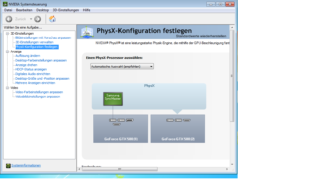

ich habe mir heute eine zweite Gtx 580 (Gainward geforce gtx 580 phantom 3GB) gekauft.
Als ich sie aber zu meiner MSI 1,5GB Gtx 580 eingebaut habe konnte ich Kein SLI Aktivieren. (Siehe Bild)
Ich habe schon einiges ausprobiert.
-Frisches Windows 7.
-die SLI Brücke Gedreht und an den vorderen und hinteren Anschlüssen Probiert.
-Grafikkarten von oben nach unten gesteckt und umgekehrt.

Sind ja auch 2 verschiedene Grafikkarten, soweit ich das seh
einmal 1.5G und einmal 3G
wenn mich nicht alles täuscht gehts damit auch einfach net.
Vorher über SLI informieren, du hast 2 verschiedene Grafikkarten also 1,5Gb und 3Gb, man konnte diese aber glaub ich noch mit einem Programm zu SLI zwingen per Treiber hack, leider ist mir der Name entfallen.

laut google sollte das mit einer 1,5Gb und 3Gb Karte laufen, ich habe bei der 3GB dann halt nur 1,5GB
Glaube kaum, dass das out of the box laufen soll. Aber selbst wenn, erschließt sich mir absolut nicht der Sinn, warum man eine 580 mit 3GB VRAM kauft, man aber weiß man kann im besten Fall 1,5 GB nutzen. Warum kauft man dann keine 1,5er, welche in der Bucht garantiert zu Schleuderpreise rausgehen?!
Laut Google finde ich nur damit Probleme das es bei keinen läuft^^
btw "Coolbits" war es glaub ich damit kannst du bischen rumspielen und SLI aktivieren
Die 3GB war genau so Teuer wie eine 1,5GB , dann ist ja klar was man nimmt
Okay dann Probier ich mal dieses Coolbits aus
EDIT: Ich kann jetzt zwar endlich SLI aktivieren doch wenn ich das mache stürzt der Grafikkarten Treiber ab.
Die Sache mit Coolbits kannst du vergessen, nVidia hat mitlerweile nen Riegel davor gemacht.
Hatte genau das selbe Problem als ich ne 680 mit 2GB/4GB im SLI laufen lassen wollte.
Hol dir am besten ne zweite 580 mit 3GB und du hast keine Probleme mehr ;)
So Problem gelöst (:
Habe meine 1,5GB Karte Verkauft und nochmal die gleiche Graka mit 3GB gekauft.
Läuft super nur sind die Grakas bei machen Sachen jetzt zu schnell für meine Cpu (Gta IV und BF3 Limitiert meine Cpu, selbst mit 4,8Ghz)
