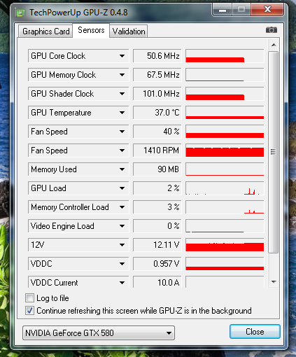

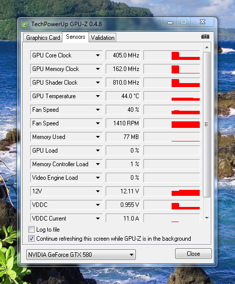

habe seit Samstag eine GTX 580. wenn ich meinen rechner gerade frisch hochgefahren habe taktet die karte im idle auch ordnungsgemäß(Core Clock= 50,6 mhz, memory Clock= 67,5 mhz, shader Clock= 101,0 mhz ) runter. sobald ich aber ein youtube video anschaue taktet sie hoch (was ja auch korrekt ist) aber nicht wieder runter :(
woran kann das wohl liegen ?

rumbalotte schrieb:
in dem screenshot sind doch takte und spannung unten:confused_alt:
Aber nicht da, wo sie laut Eingangspost sein sollten.
wenn alles korrekt ist muss das so aussehen:
