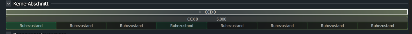

Wenn es nach dem Task Manager geht, läuft mein 5800X3D gerade mit 4 Ghz :)
Adrenaline springt freudig zwischen 0,3 GHz und 1,5 GHz hin und her.
HWiNFO sagt irgendwas zwischen 3,5 und 4,5 GHz beim "einfachen" Kerntakt
Bei den effektiven Sehe ich dann diese 0,3 GHz (beim höchsttaktenden Kern, die meisten schlafen im 1-2-stelligen MHz-Bereich) aus Adrenaline wieder :)

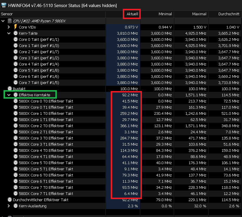

Was sagt der effektive Takt aus wie im ryzen master.. oder hwinfo
Denn der geht beim Schlafen noch viel weiter runter..

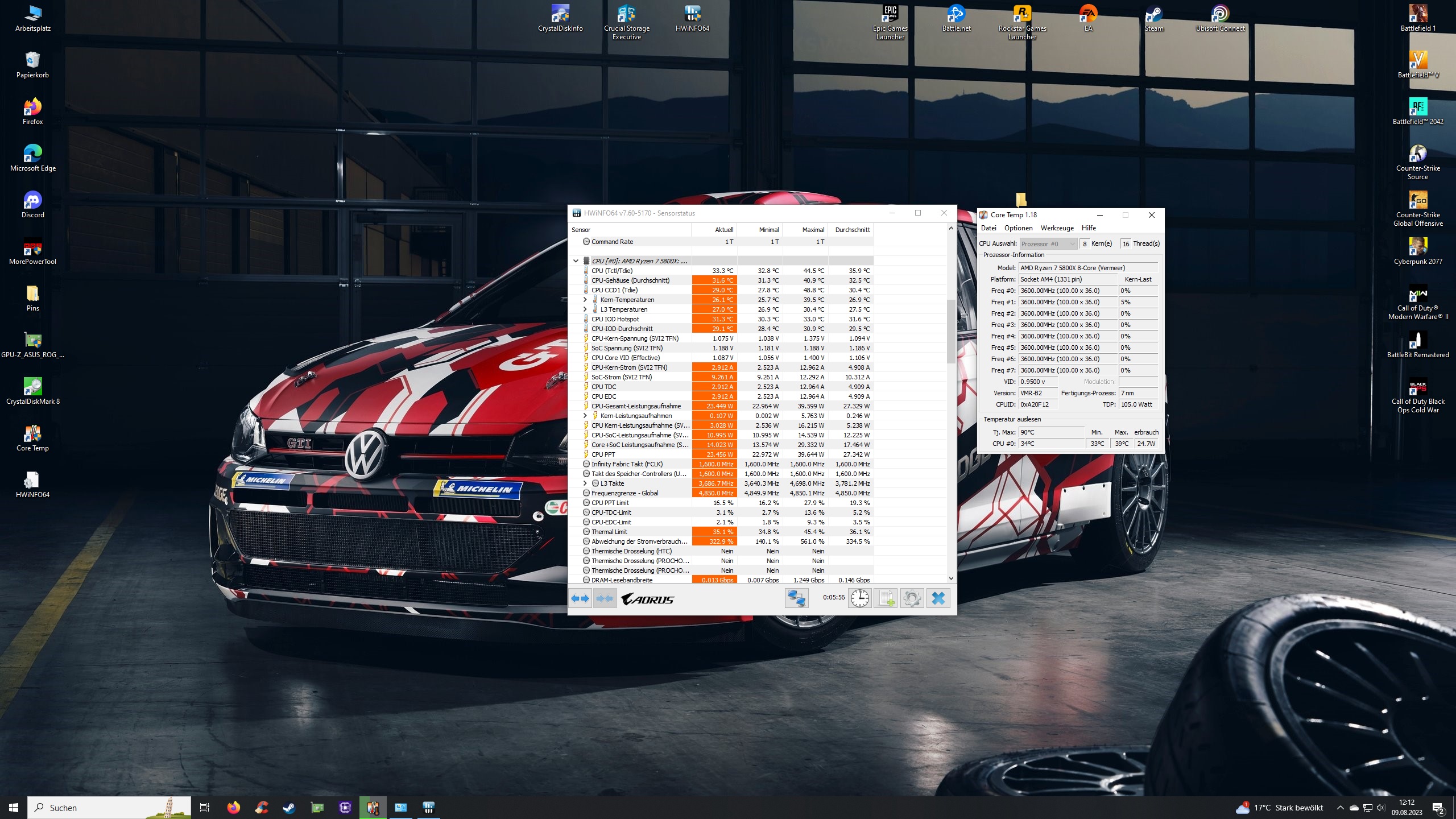

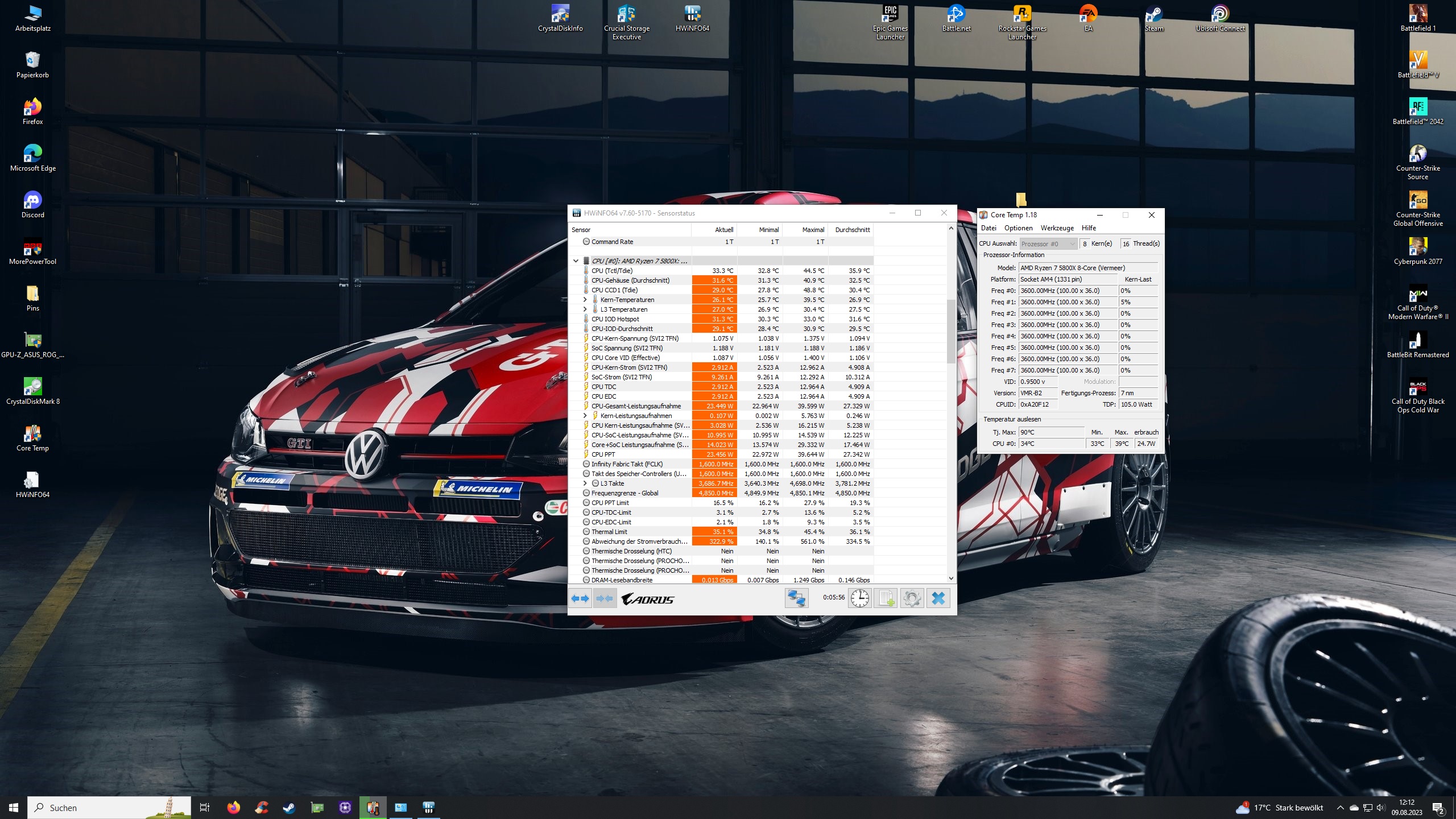

Ich lese das mit Core Temp aus.
Ryzen Master und HWinfo nutze ich nicht.

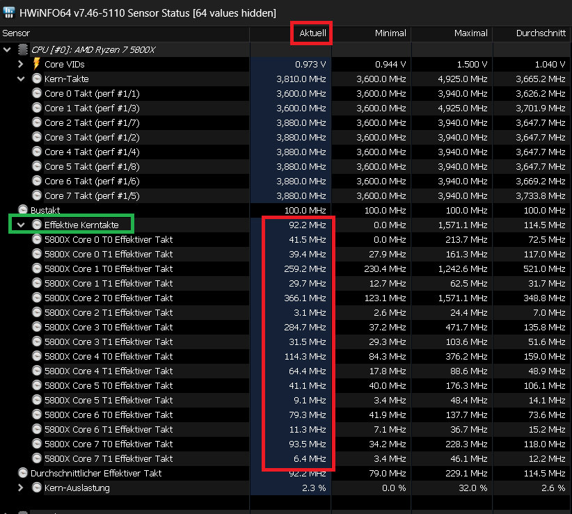

Such nach effektiven Takt...
@CaptainPicard den effektive clock für einzelne Kerne zeigt hwinfo schon seit langem an ....

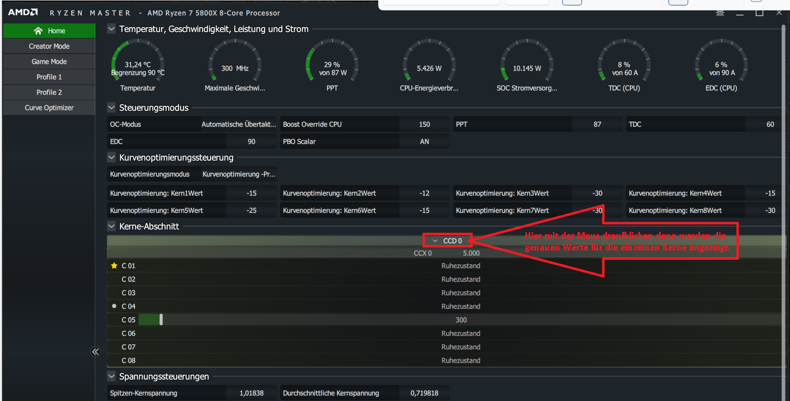

Der RM, den nutze ich NUR ZUM AUSLESEN nicht zum einstellen, zeigt alles ganz gut an.
Und HWINFO:
Kommt daher da die Ryzen als Standardtakt den letzten Takt wiedergeben als Last drauf war, nicht den Durchschnittstakt.
Sprich, wenn ein Core kurz für nicht mal eine Sekunde auf 3-4 GHz boosted und dann für 20 Sekungen bei wenigen hundert MHz im Ruhezustant, bleibt der Boost-Takt angezeigt bis er sich bei der nächsten Aktivität ändert.
Der Ruhezustand dazwischen wird nicht berücksichtigt. Dafür gibts dann den "Effektiver Kerntakt" in HWinfo

Meiner Erfahrung nach einfach auf den Stromverbrauch bzw. auf die Wärme achten. Idle von 20-30 Watt, je nach RAM-Bestückung und OC ist völlig normal für den 5800x. Würde deine CPU nicht heruntertakten, dann wäre der Verbrauch ein Vielfaches und dein Lüfter würde direkt aufheulen.
36° Idle Temperatur und 27 Watt CPU sprechen ganz klar für einen normalen Idle Betrieb bei Dir.
