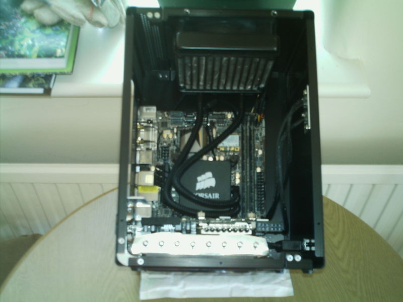

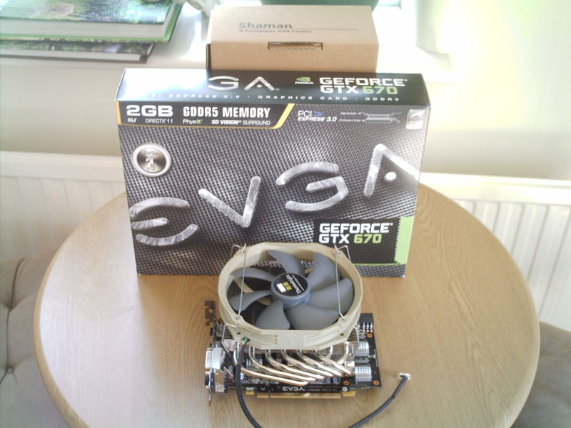

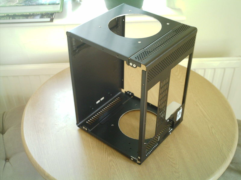

Also es gibt einige GTX670 und sogar GTX570 die ins PC-Q11 passen. Allerdings wird es meiner Meinung nach unbedingt von Nöten sein einen anderen Grafikkartenkühler drauf anzubringen. Anderenfalls wird es nicht möglich sein die Kiste leise zu kriegen, eventuell sogar Abstürze geben.
Der Thermalright Shaman wäre da das Spitzenmodell.
Hier mal ein Link mit GTX670 + Thermalright Shaman im Lian Li PC-Q07:
Project: Lian-li PC-Q07 "Pixel-Crusher"
Und so sieht das mit GTX570 und Thermalright Shaman im PC-Q11 aus:
Mein Tip:
Geh auf gh.de und such dir alle GTX670 raus mit Radiator-Lüfter-Design. Die sind ohne Kühler meist kürzer. Auf der Herstellerwebsite steht meist geschrieben wie groß genau. Dazu dann einen alternativen Grafikkartenkühler, (Shaman!) und fertig ist der Gaming.PC. Ursprünglich wollte ich bei mir auch eine GTX670, oder 570 verbauen und habe dafür auch alles soweit vorbereitet (Festplatten verbannt). Auf Grund mieser Spiele kam es aber nie dazu.
