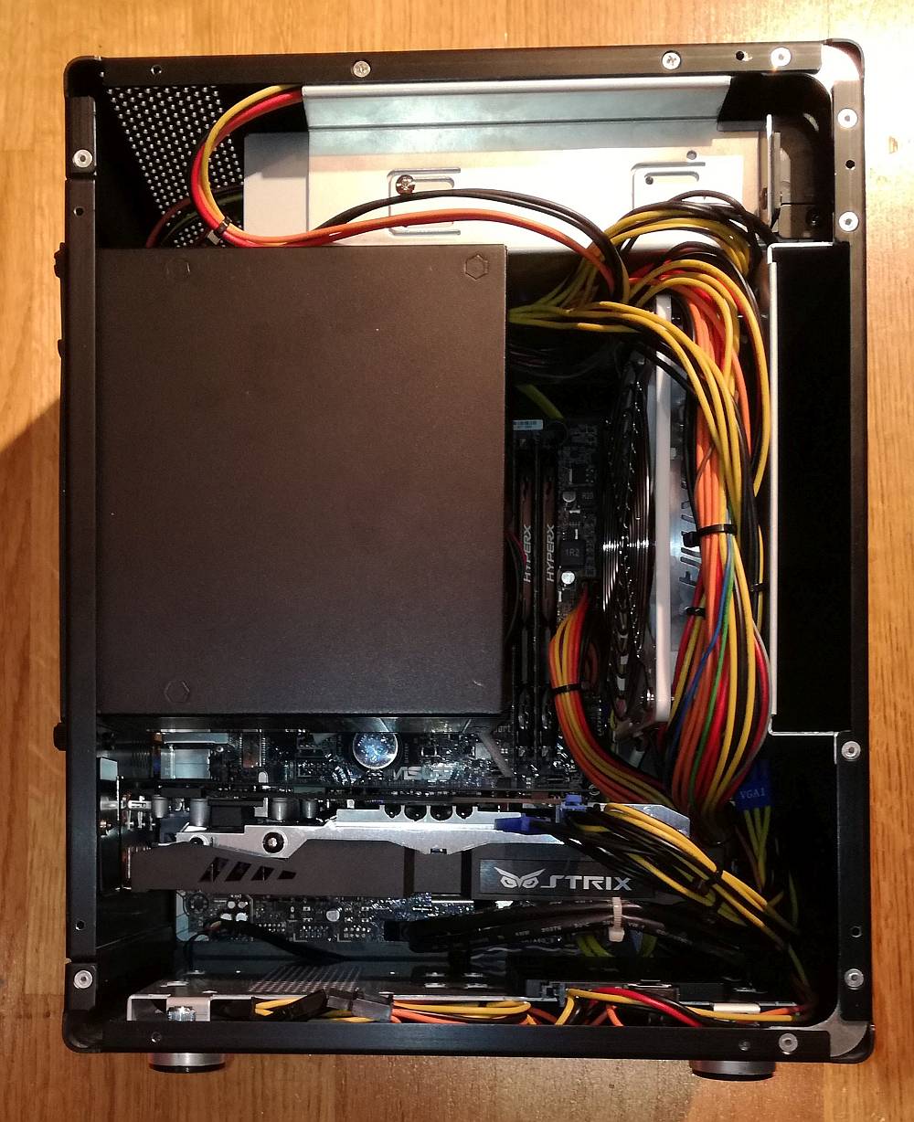

Interessanterweise schluckt das Gehäuse auch kleine mATX Motherboards (die nur 3 Erweiterungsslots haben und sehr schmal sind - bei mir z.B. den Asus H110M-A). Weiters ist bei mir eine Asus Strix GTX 960 eingebaut, die hat nur 21,5 cm Länge und füllt das Gehäuse auch ganz gut aus. Als NT habe ich ein BQ SystemPower 8 400 W, welches nur 14 cm lang ist.

Danke schön für deine Mühe :)
Ja da muss ich wohl Glück haben, aber ein wenig Herausforderung darf ja sein.
Darf ich noch fragen, wie es um die Temperaturen der GPU bei dir bestellt ist und ob einige Kabel auch im Slot für das optische Laufwerk verschwinden können?
Ja, ein Paar Kabel kann man um das ODD herum verstauen. Die GraKa hat im Seitenteil Lüftungsschlitze, holt sich da also Frischluft, große Übertaktungsversuche sind aber sicher nicht drin. Temps schau ich vielleicht morgen nach, musst aber bedenken, das die GTX 960 mit max. 120W bedeutend sparsamer ist als die von dir geplante Grafikkarte. Problematisch ist eher die CPU-Kühlung, weil da nur ca. 7,5 cm Platz sind und der CPU-Lüfter und PSU Lüfter in entgegengesetzte Richtung blasen wollen. Viellecht könnte man einen flachen Kühler mit umgedrehtem Lüfter (also vom Mainboard weg blasend) wie den Noctua NH-L12S nutzen.
