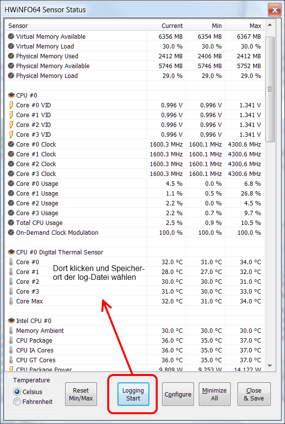

Hast du eigentlich mal mit HwInfo oder der gleichen deine Spannungen während du spielst loggen lassen? Das wollte ich gestern schon fragen :rolleyes: :)
Nein habe ich noch nicht, aber ich hab hier AIDA64 laufen, glaube damit geht das auch.
Soll ich dann mal nen Auszug hier bereitsstellen?

Ja das AIDA-Log kannst du gerne mal zeigen.
Wenn ein IMC kaputt ist äußert sich das i.d.R. anderweitig, daher liegt meine Vermutung eher auf Spannungsversorgung ;) Zumal auch eine CPU teuerer als ein NT ist.
Was mir noch einfiel: Hast du USB-Geräte? Wenn ja nehm die mal ab und stöpsel Maus&Tastatur an USB3.0.
Habe mal alles an USB abgezogen (Drucker, Logitech Headset Stick, Win XBOX360 Game Controller) was ich nicht wirklich brauch und habe die BOSE Comp 5 + Maus und Tasta an USB3.0 gehangen.
In den Anhang packe ich mal ne Stunde Log beim Zocken (BF3)
Sehe keine großen Schwankungen, vll sollte ich Log dauerhaft anlassen bis er wieder abstürzt?

Bei dem log fiel mir soweit nur auf dass du auf der 12-Volt Schiene immer unter der Marke von 11,9 bleibst (11,7-11,88 V). Das kann sich nachteilig auswirken ist aber meist unwahrscheinlich. Dennoch schließen wir nichts aus.
Spiel mal fleißig mit der jetztigen Konfig und berichte sobald sich etwas ergibt. Log musst du eigtl nicht laufen lassen, da nur alle 5 Sekunden geschrieben werden. Selbst bei einer Sekunde ist die Wahrscheinlichkeit nicht sehr hoch die Daten (falls auffällig) zu erfassen.
LG Hübie
Das mit der 12V Geschichte kam mir auch in den Kopf, aber mit dem 5% Puffer, der ja überall angegeben wird dachte ich mir, dass es kein Problem geben sollte.
