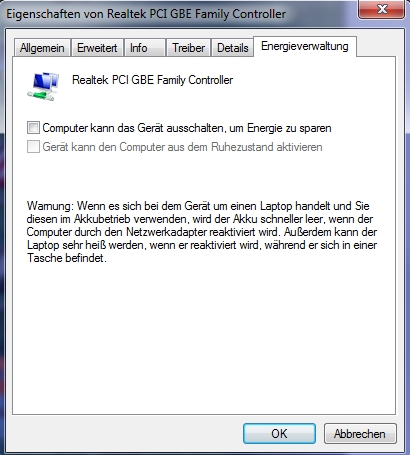

Also dann sage ich dir mal was ich denke: Win7 probiert diese Karte in einen Energiepsarmodus zu versetzen den dieses Gerät entweder gar nicht oder nicht richtig unterstützt. Setze mal bitte deine Energiespareinstellungen auf Höchstleistung oder noch besser: baue die Karte aus (vorher Treiber deinstallieren).
Durch deinen letzten log-Eintrag bin ich darauf gestoßen.
Ich muss nu erst mal los. Bin mir ziemlich sicher dass es das ist.
Ok, last try würde ich mal sagen ;)
Habe in der Tat seit Neueinrichten vergessen die Option die Karte in den Ruhemodus zu fahren auszuschalten. Welcher Eintrag in den Logs hat dich auf diese Idee gebracht?
Ich probiers einmal ohne die Option und anschließend mit einem Ausbau der Karte.
NT bau ich heute Abend wohl wieder um, weil ich das NT ja definitiv ausschließen kann, hoffe du stimmst mir zu, hätte da gerne nochmal deine Einschätzung, weil dann schick ich das NT morgen wieder zurück.

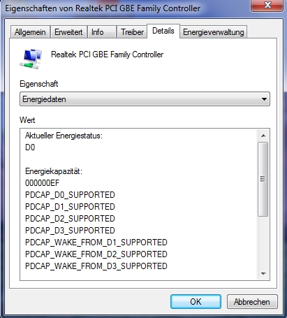

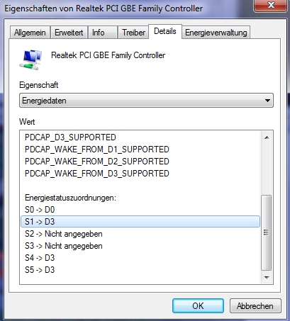

Die GUID hatte mich darauf gebracht. Diese zeigt eindeutig auf Kernel-Power Management und dann kam es mir wie ein Geistesblitz da du oben als Anforderung ans Mainboard zwei PCI-Steckplätze stelltest. Es ist ein häufiger Fehler wenn LAN-Karten auf dem PCI-Slot sitzen und in einen niedrigeren Powerstate versetzt werden sollen. Das funktioniert nicht immer. Ist teils hardware teils software-Sache. Kannst ja mal im Hardware-Manager-->Eigenschaften der LAN-Karte-->Details-->Energiedaten schauen welche states unterstützt werden. D0, D1, D2 bis D3 sollte das sein.
Unterstützen tut er laut den Daten alle (D0, D1, D2, D3) nutzt aber nur entweder D3 oder D0.
Aber hier nochmal alle Details in Bildern.
