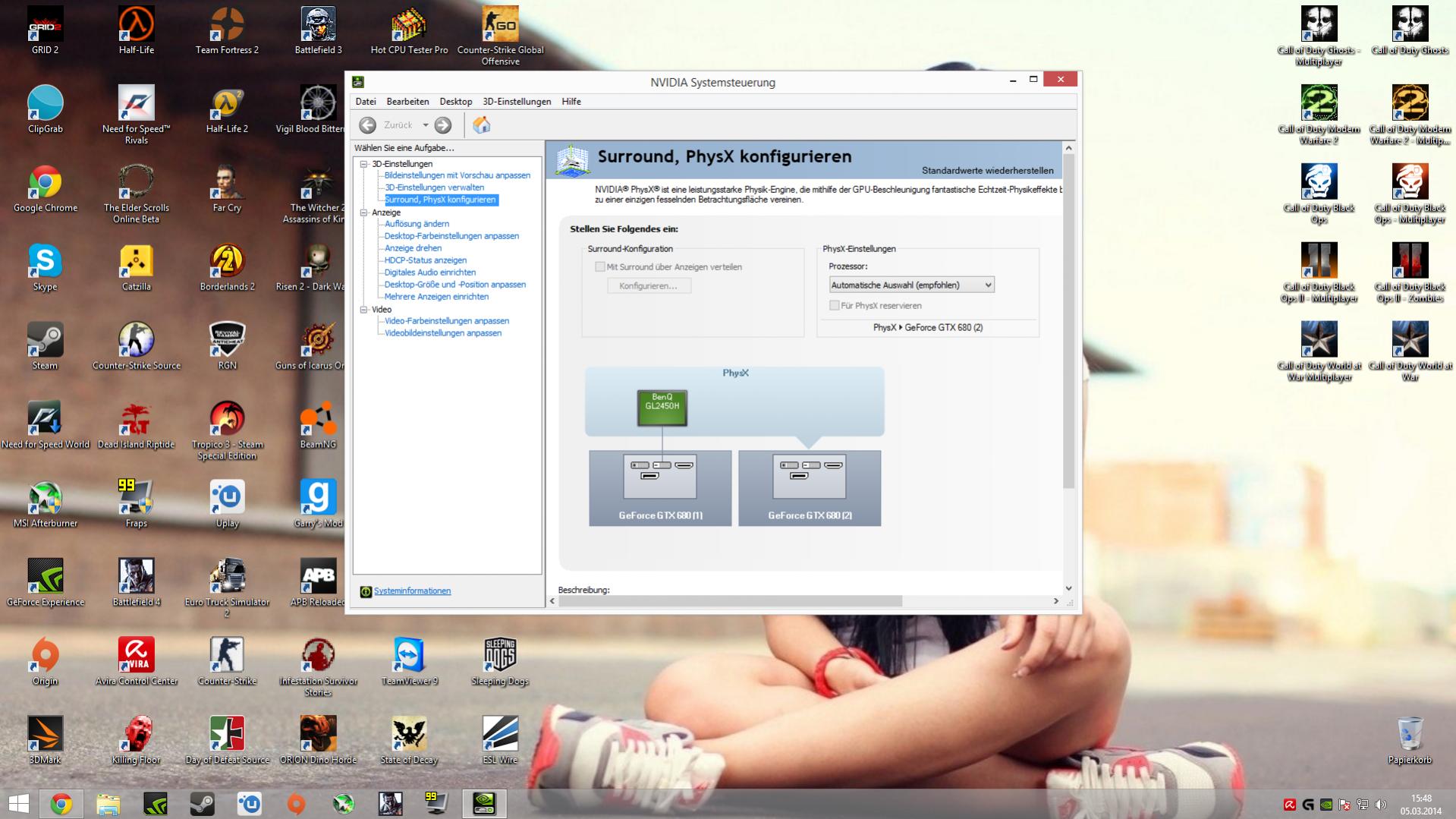

Ich habe mir zu meiner GTX 680 4gb von Gigabyte, genau das identische model gekauft um es im SLI modus laufen zu lassen.
Grafikkarten werden erkannt, ich kann es aber nicht in der Nvidia Systemsteuerung nicht Aktivieren. habe Schon 2 Sli Brigdes Probiert, und auch 2 auf einmal. mein Mainboard unterstützt Quad Crossfire und 2 way SLI also muss es ja eigendlich gehen.
Mein Mainboard ist das Z87X-OC mit den i7 4770K. habe Treiber neuinstallieren auch Probiert, bringt aber nix.
bin echt am Verzweifeln, bitte um Hilfe!
MFG Pascal

Für mich sieht es aber so auf dem Screenshot aus das du Physix zuweisen willst aber da geht nur eine Graka.
Was sagt denn der Afterburner ?

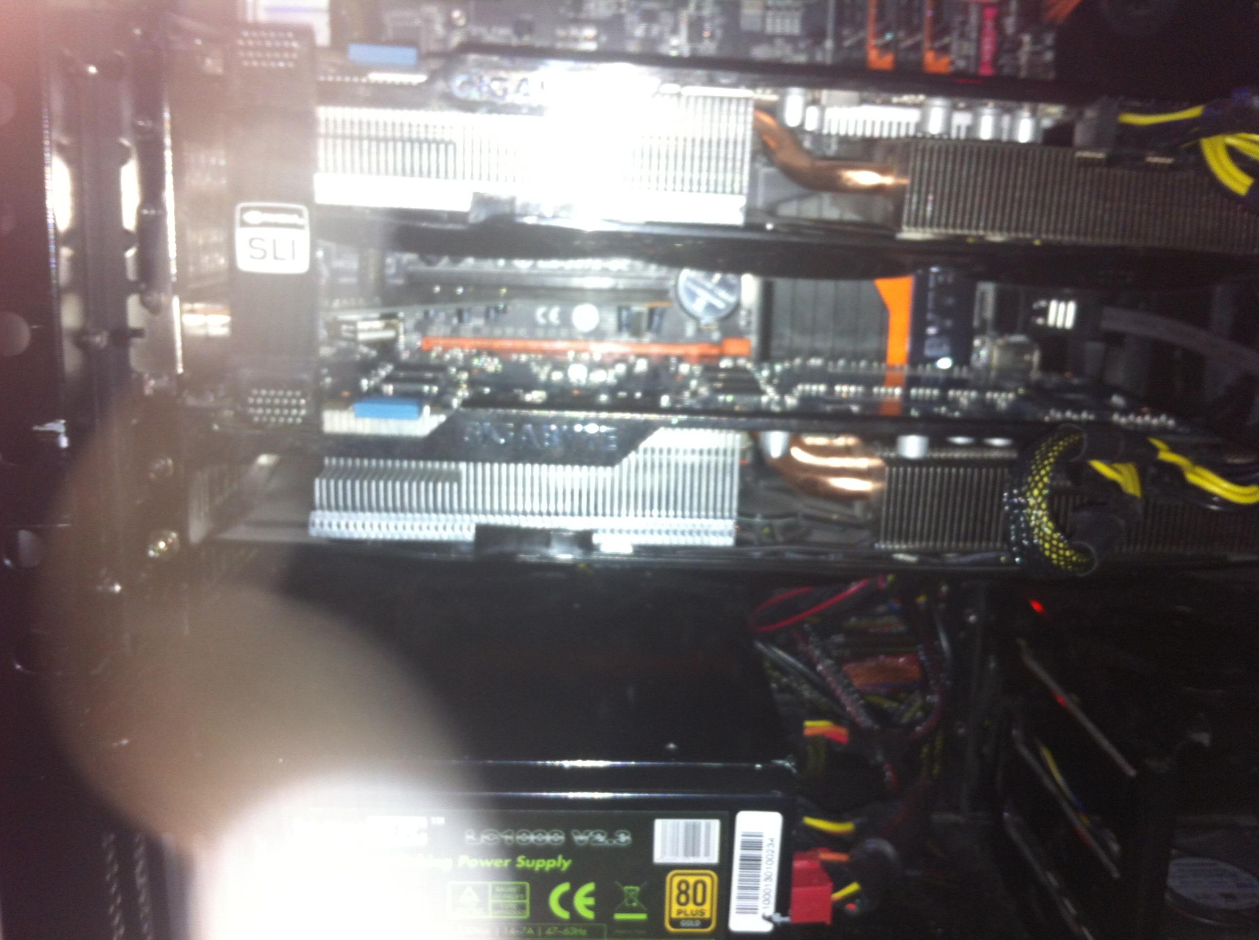

Welche Slots benutzt Du für SLi?
Es muss der Oberste PCIEX16 Slot und der PCIEX8 Slot unterhalb deiner Batterie genutzt werden, ansonsten wird das SLI leider nicht erkannt. Welche Treiberversion nutzt Du und hast Du den Treiber einmal neu installiert?

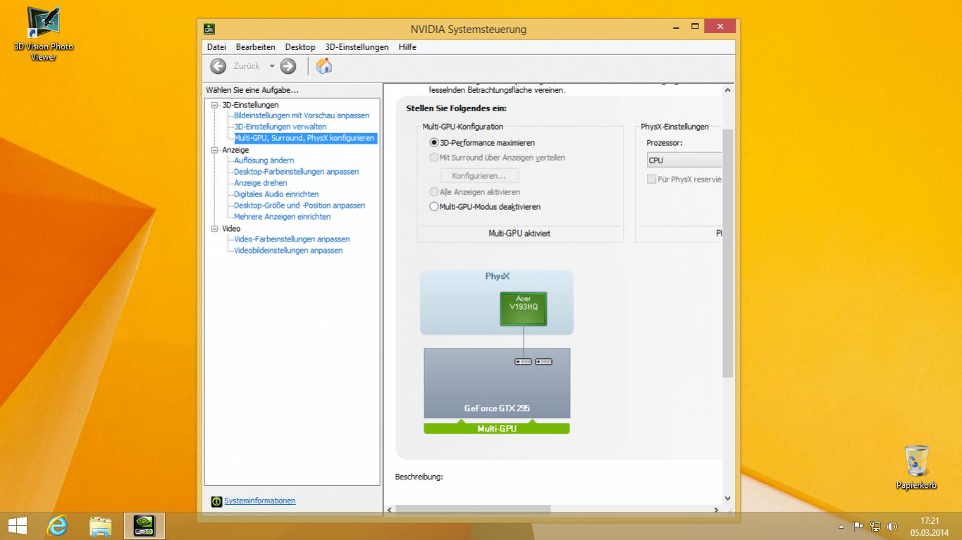

ich nutze den Treiber 334.89, und genau die beiden Slots habe ich benutzt, siehe Foto^^:)IMG_2551.jpg der andere Screenhot zeigt wie es aussehen sollte wenn sli erkannt wird ^^

der monitor muss soweit ich weiß an der oberen karte hängen, da hängt auch was davon ab, kann man nachlesen...
Hast du den 6-poligen sog. OC-PEG Stromanschluss auf dem Board mal mit Saft versorgt? Der soll ab der zweiten Grafikkarte für zusätzliche Stabilität im System sorgen. Schaden kanns ja nicht.
Stecke die SLI Brücke nochmals auf das andere Paar mit dem Schutz! Gehe dabei sicher, das die Brücke wirklich fest drauf sitzt.
P.S: Rechner natürlich vorher ausschalten:)
so habe beides gemacht ^^ den 6Pin Stecker ran und SLI Brücke am anderen Platz.. hat leider nix geholfen, bin echt am verzweilfen :(
