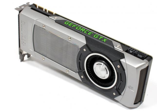

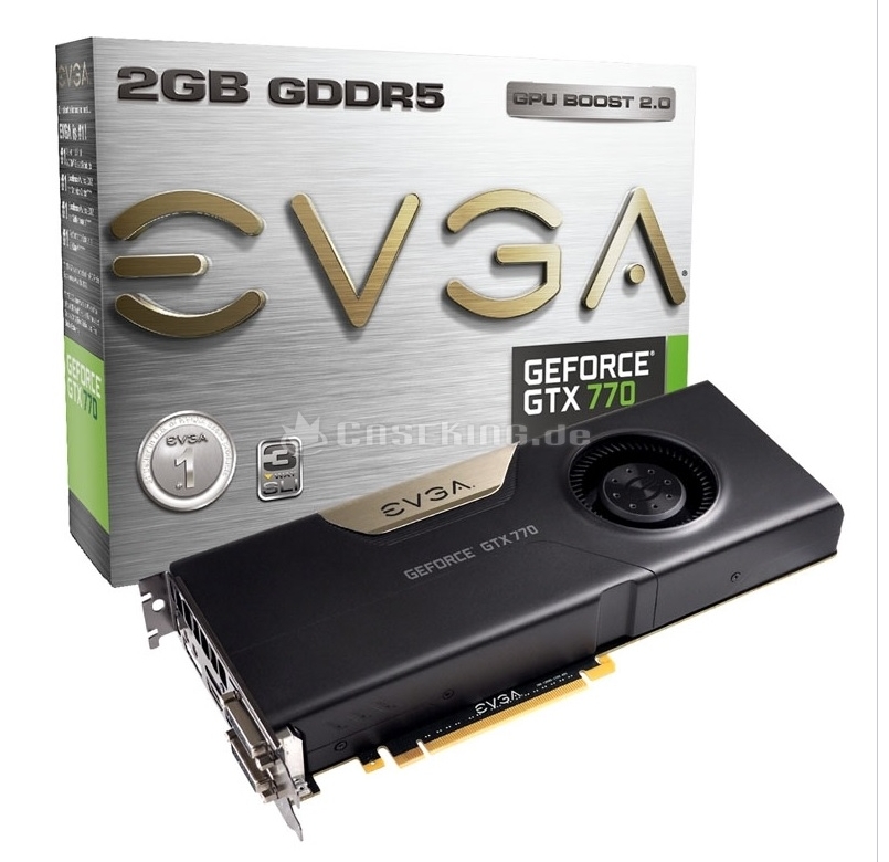

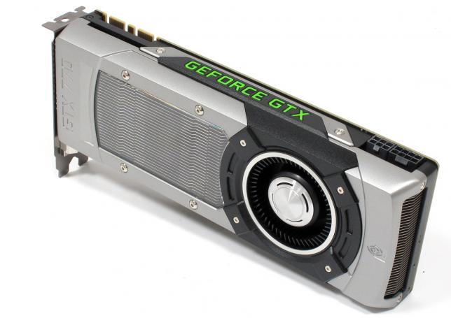

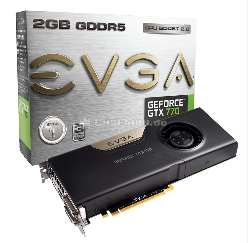

Vielleicht hat er die 770er auch als Referenzkarte, die wird dann eben hörbar beim zocken was vollkommen normal ist.
Biggunkief schrieb:
Es gab keine 770er mit dem Nvidia Referenzkühler zu kaufen
Doch es gab zwei Modelle. GTX-770.jpg Nvidia_Geforce_GTX_770_Reference_Design_06.JPG
Also vsync habe ich in fast keinem Spiel aktiv.Die Lüfterkurve hilft auch nicht viel.
Wie gesagt ein paar Lüfter vorne werden wahrscheinlich schon einiges bringen.
@Amok68: Das linke ist ein EVGA Kühler der dem Referenzkühler im rechten Bild ähnlich ist. Es gab den Referenzkühler aus dem rechten Bild aber so nicht zu kaufen.
