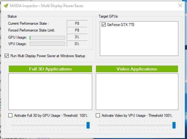

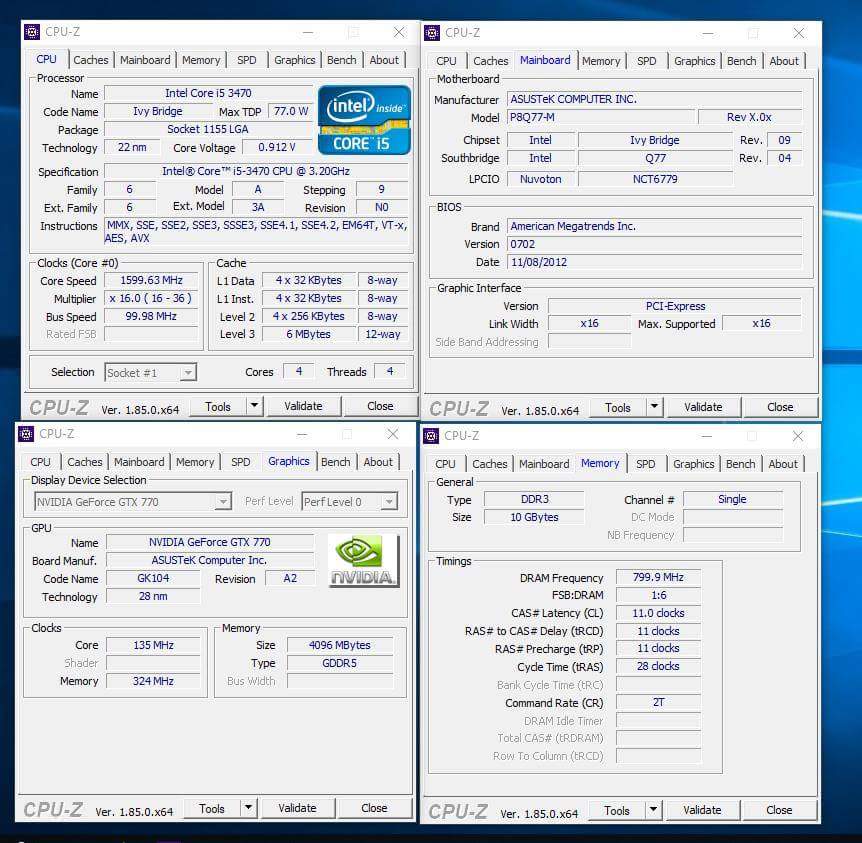

Servus Leute, ich habe mir vor kurzem ein pc zusammen gestellt. Mir macht meine gtx 770 Probleme sie läuft nur kurz dann Bild weg mal schwarz mal Grau mal blau keine Ahnung. Läuft über HDMI mein System in den Bildern mfg

Was heißt vor kurzem?
Neu oder gebraucht?
Wie alt ist die Karte?
Also in meinen Besitz ist sie ein Monat und ist gebraucht ersteigert worden
Paste hab ich schon erneuert , stecker sind alle richtig drinnen. Ich hatte das Problem Schonmal versucht anzugehen damit ich mein pc überhaupt nutze kann und da bin ich auf ein Video gestoßen wo man den Nvidia Inspektor zeigte und nutzt, benutze ich diesen funktioniert sie

Achso nein nix gemacht. Ja habe es mit 4 HDMI Kabel getestet. Das ist das Programm mache ich den haken rein bei Traget GPUs stürzt sie nicht ab
Soweit ich weiß wird sie durch das Programm getaktet wenn es von alleine net mehr funktioniert
