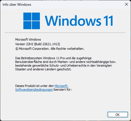

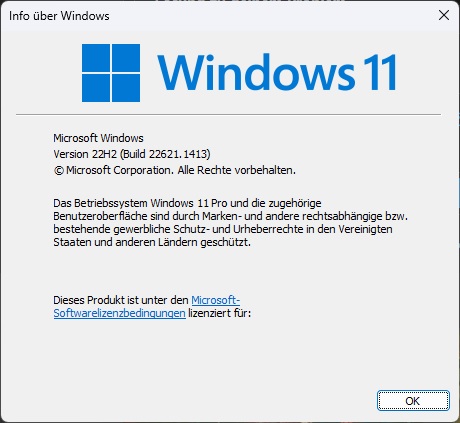

Aktuell ist Windows 11 22H2 (Build 22621.1413)

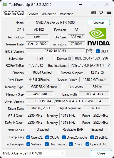

Logfile von GPU aufgenommen (GPU Z)
All dies konnte den Fehler nicht reproduzieren und die Temperaturwerte sind alle iO.

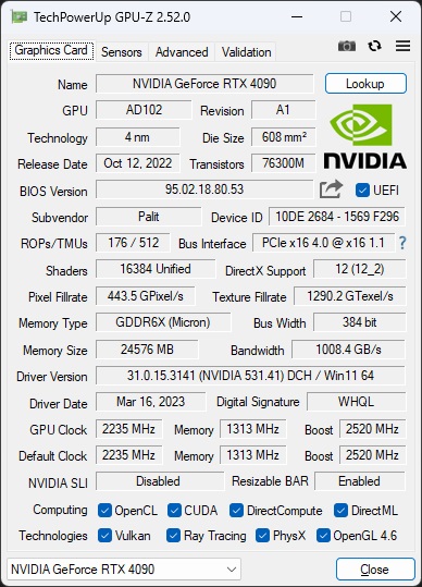

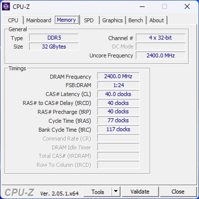

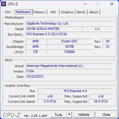

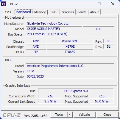

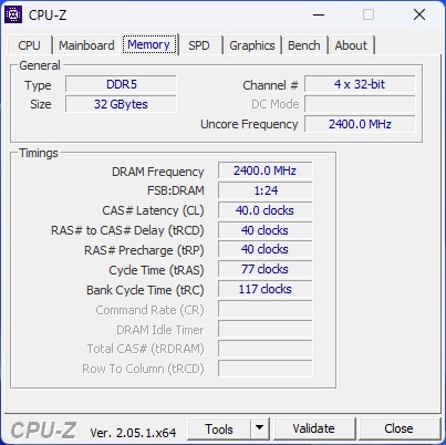

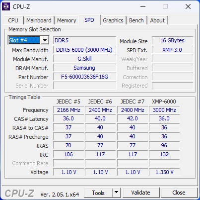

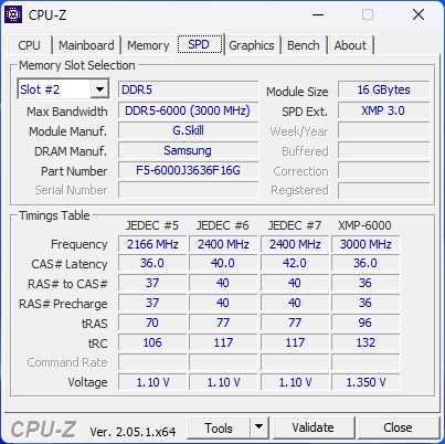

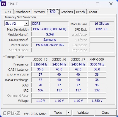

XMP ist auch deaktiviert. Fehler weiterhin vorhanden.
