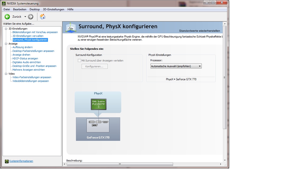

Rechtklick in den Desktop -> Nvidia-Systemsteuerung -> Surround -> Surroundkonfiguration

Kann man bei Nvidia auch in den Nvidia Systemeinstellungen übertakten wie bei AMD oder brauch man ein Tool dafür ?
Braucht man ein Tool dafür, empfehle mal spontan den MSI Afterburner ;)
