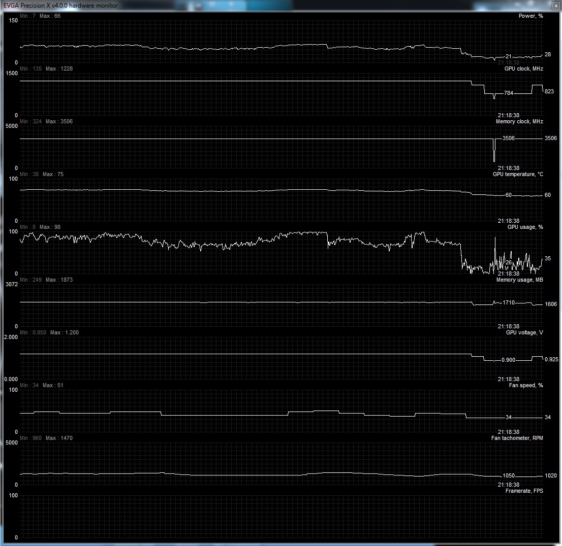

ich habe folgendes Problem zu verzeichnen. Battlefield läuft auf Ultra ganz smooth, ein zwei Einstellungen reduziert und ich habe durchgehend 60 FPS und kann V-Sync aktivieren. Das Battlefield 4 alles andere als besser wie in der Beta-Phase läuft ist bereits schon mehrfach erwähnt, allerdings kommt zu den berühmten Game-Crashes jetzt auch ein weiteres Phänomen.
Mitten in Game taktet sich die Graka urplötzlich hoch und runter. Mit & ohne V-sync ist keine Änderung, selbst auf Low fallen die Fps dann von weiter über 120 auf unter 10. Der GPU takt sinkt von 1228 mhz auf unter 784mhz, dass das Spiel dann ruckelt ist Verständlich. Allerdings wieso taktet sich die Graka runter ? Temp & Power Target sind nicht erreicht. Prozessor läuft durchgehend bei 80/90% Auslastung.
Ich habe mir gestern den Treiber 331.65 runtergeladen, um eine bessere Stabilität und Performance zu erreichen. Selbst wenn ich wieder den vorherigen Treiber installiert habe, zickt die Grafikkarte weiter rum. Alle anderen Spiele laufen ganz Normal und habe dieses Phänomen nicht.
Ich konnte das Problem mal mit EVGA Precision X festhalten.
Ist es nur in Bf4 so?
Dann wird es wohl am Spiel liegen.
Ähnliche Probleme hatte ich mit meiner 780 auch, aber ob das Problem weiterhin besteht, habe ich bisher nicht getestet.
Einfach mal auf Teiber Updates / BF4 Updates warten.
was du mal machen könntes mit EVGA Precision X ein Profil mit der originalen Taktrate deiner Grafikkarte anlegen,und dann mal BF 4 Starten um zuschauen ob sich die Graka dann auch wieder runter taktet.
Ja das Problem ist aktuell nur in Bf4. Es kam die Tage ja erst noch ein Update was allerdings für mich keine ersichtliche Verbesserung brachte.
Werde Ich später mal ausprobieren. Allerdings habe ich das bisschen oc schon rausgenommen also leichte CPU und Speicher Erhöhung aber das Problem bleibt.
Hab das gleiche Problem und hab dieses mit GPU Z mal geloggt...interessant ist auch dass GPU Z mir gesgat hat, dass BF4 über 2GB VRAM gefressen hat zeitweise...von wo wird der abgeknapst (meine karte hat nur 2) ?? vom normalen RAM??
