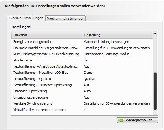

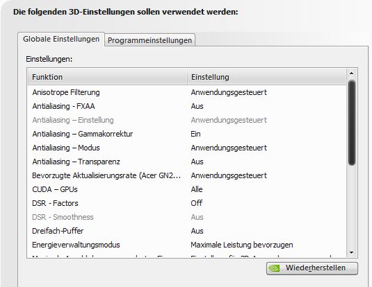

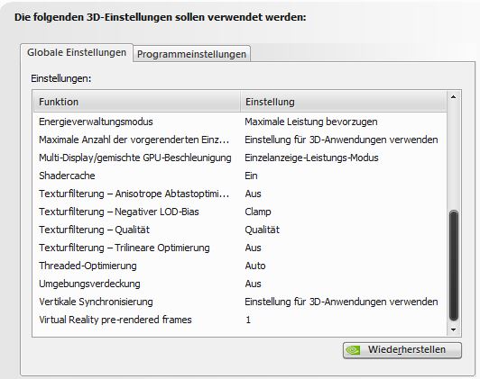

Ich hab die 4 Gb Version deiner Karte und meine läuft von Anfang an dauerhaft im Boost bei 1215Mhz bei max. 71 Grad....ich hab keinerlei Probleme. Ich hab diese Karte selber nicht übertaktet oder sonst was verändert. Bei mir laufen alle Spiele Perfekt. Vielleicht kannst du das grottig laufen näher beschreiben. Wie sind deine Treibereinstellungen?!
