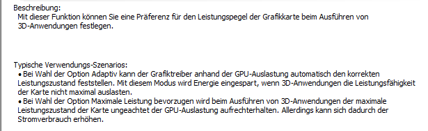

Testweise mal den Energieverwaltungsmodus in der NV-Systemsteuerung von "Apaptiv auf Maximale Leistung" stellen. Dies sollte ein Heruntertakten, unabhängig des Lastverhaltens, beseitigen.

Wenn das Power-u. Temptarget(60° ist harmlos) nicht überschritten wird, dann änder mal den Eintrag in deiner NV-Systemsteuerung. Standard ist bzw. wäre "Adaptiv" ... :-)

Hast das mit der NV-Systemsteuerung jetzt mal probiert (siehe Post3) ...?

Und ja habe ich, keine Änderung ob Adaptiv oder Maximal.
