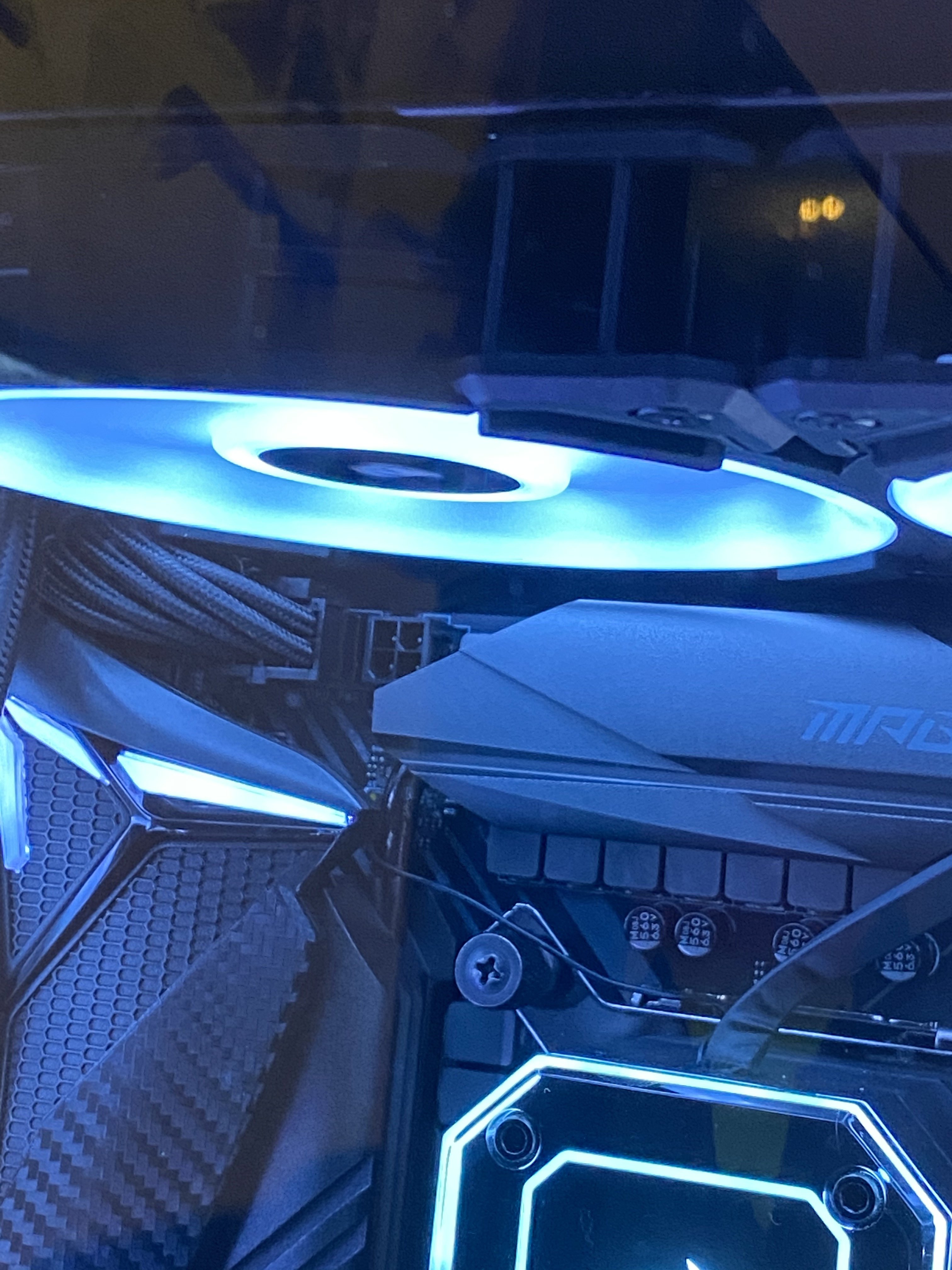

Die Frage ist, Kann es wirklich an den Fehlenden 4pin Steckern am mainboard liegen ? Ich habe den radiator meiner AIO plus 3x120 lüfter im deckel... vom lüfter bis zum steckplatz am Mainboard ist nicht viel platz, obwohl ich ein Relativ großes Gehäuse habe.. Corsair 5000D. Ich hatte mich echt vorher informiert und oft gelesen, dass der zusätzliche anschluss eher Marketing sei... Falls es jetzt aber wirklich daran liegen kann. Sollte ich den stecker noch zusätzlich anschließen ?? auf dem Bild, sieht es nach mehr Platz aus, als es wirklich ist..
Versuch es doch einfach.
