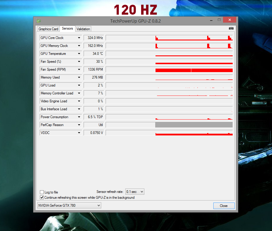

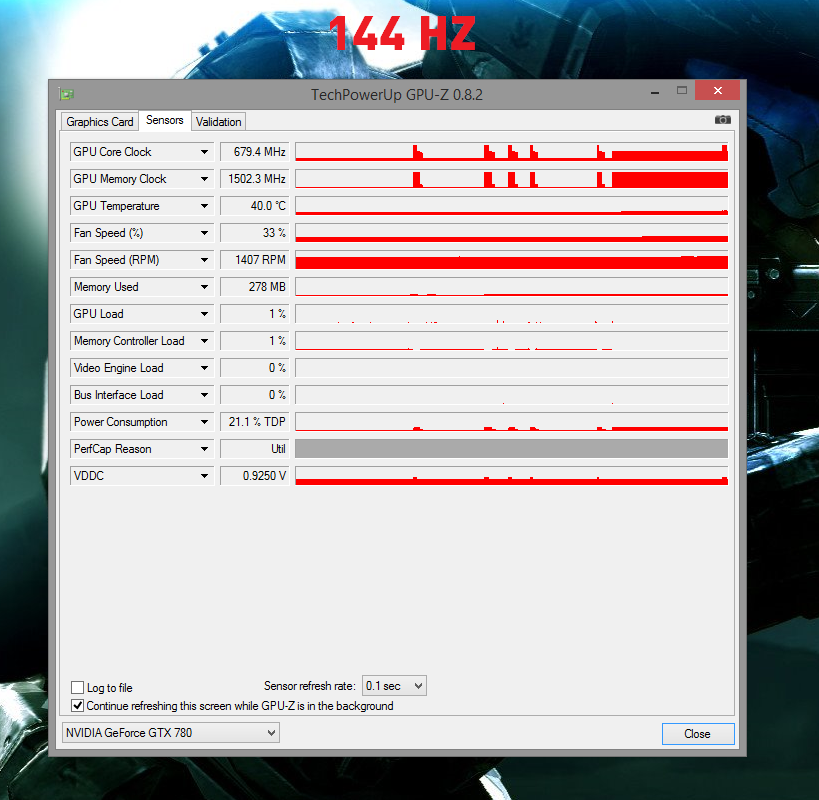

Hallo ich hab ein frage wieso taktet meine GTX 780 (Gigabyte OC Rev 2.0) wenn mein Monitor auf 144 HZ läuft auf 679 MHZ 46° im idle.
Wenn ich mein monitor auf 120 HZ stelle geht die GPU wieder auf 324 MHZ und 33°?

Normal.
​Du kannst ja mal mit dem NVInspector einen anderen P-State erzwingen.
Das ist mehr oder weniger normal, da die Grafikkarte die Leistung "braucht", um die 144 Hz darstellen zu können (bzw. ist das halt Vorgabe seitens NV).
Ich hab deswegen zB. meinen zweiten Monitor an der internen Grafikkarte angeschlossen und im Win nur 120 Hz, damit meine Karte voll runter taktet.
Das ist momentan ein Bug im Treiber. Stell auf 120 Hz und alles ist ok. Ist schon länger bekannt.
Q: Are there any known issues with 144hz displays and Nvidia GPUs (the "3D-power state downclocking bug on the Windows desktop")?
A: Yes; a bug currently exists (presumably a driver-level bug) that forces Nvidia GPUs to use 3D clocks + 3D power states when connected to a 144hz display and the desktop refresh rate is set to 144hz in NVCP; this means that your GPU will consume more power just idling on the Windows desktop. The current workaround is to go into NVCP, select "Highest Available" for the "Preferred refresh rate" setting, and then set your desktop refresh rate down to 120hz; you'll lose the ~24hz additional refresh rate while on the desktop/navigating Windows explorer, but it will still be significantly smoother than 60hz, and your GPU will downclock to a normal 2D state on the Windows desktop only when the desktop refresh rate is at 120hz or lower.
Quelle: overclock.net
