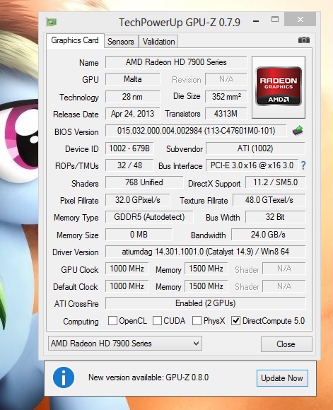

wenn ich meinen Monitor auf 144 HZ stelle und eine 3D Anwendung im Vollbildmodus starte bekomme ich nur ein blaues Bild und mein Rechner startet einfach neu, bei 120 Hz geht soweit alles, bzw. läuft normal.
System steht soweit in der Signatur, meine Karte ist eine Radeon HD 7990 von Gigabyte
