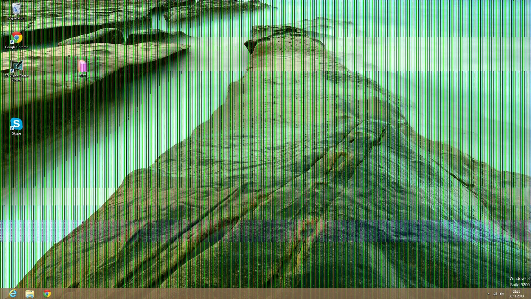

Hier noch ein aktuelles Bild des Fehlers.
Was noch zu erwähnen wäre ist, dass mir der Fehler im Biosmenü (derzeit ja auch schon grafisch aufgepeppt) nicht auffällt

dann kann es nur mehr das netzteil sein! ;)
Netzteil kann keine Grafik fehler produzieren vor allem nicht in 2d
Die Grafikkarte hat ein defekt.
Da man den Fehler auf ein Screenshot sieht kann man den Monitor auch ausschließen
