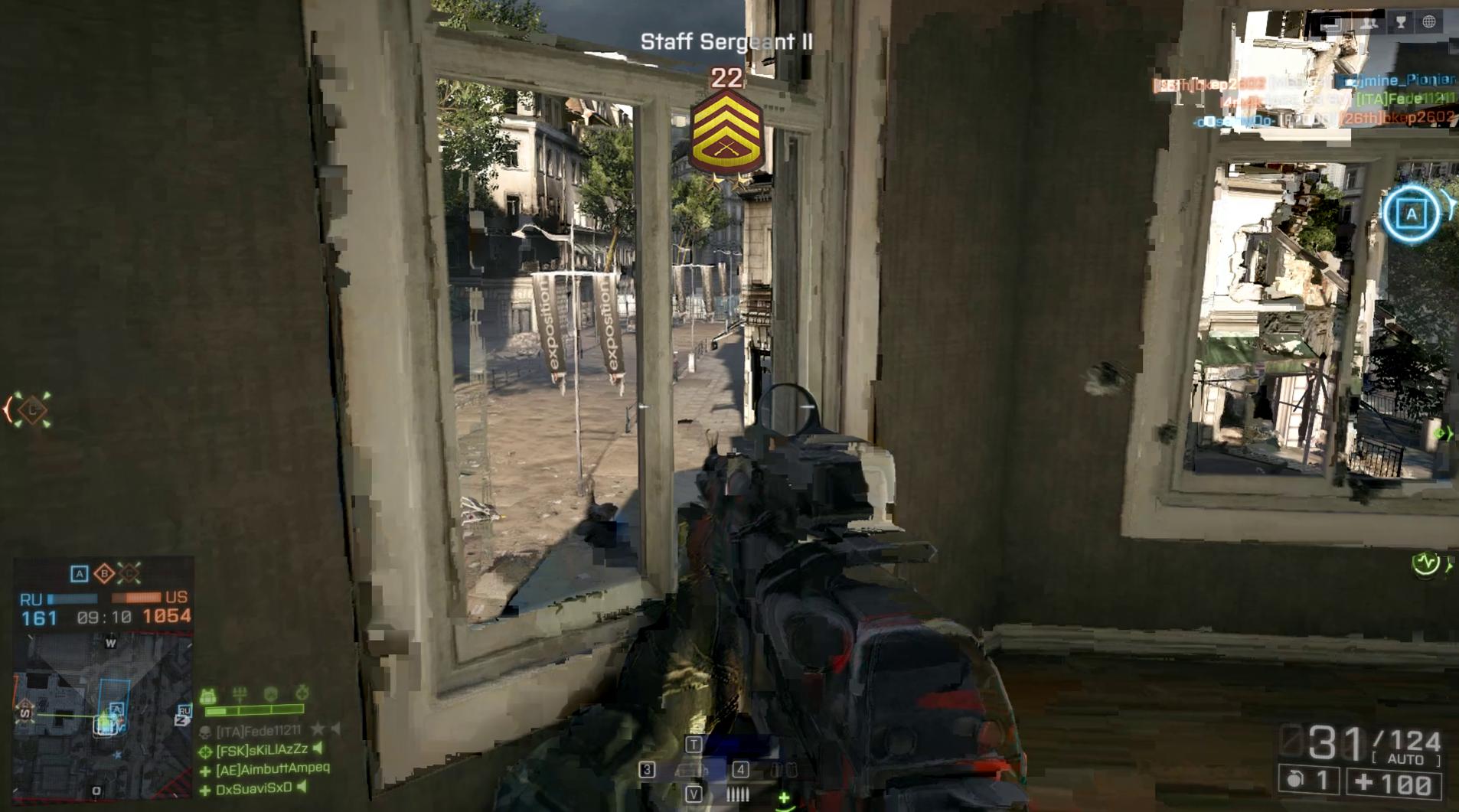

Nvidia Shadowplay: Meine Ingame aufgezeichneten Sequenzen beinhalten beim Anschauen des Videos viele Artefaktfehler

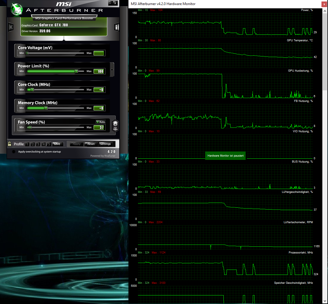

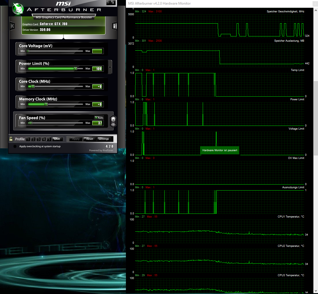

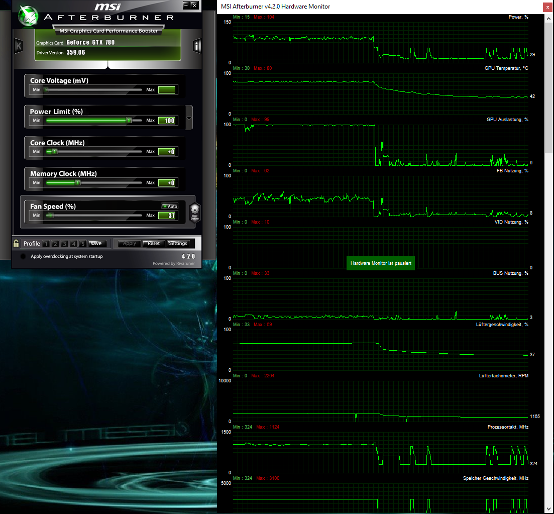

Ich hab noch vom Afterburner eine Foto gemacht. In der Mitte seht ihr den Absturz bei BF4
Ist mit den Werten alles in Ordnung?

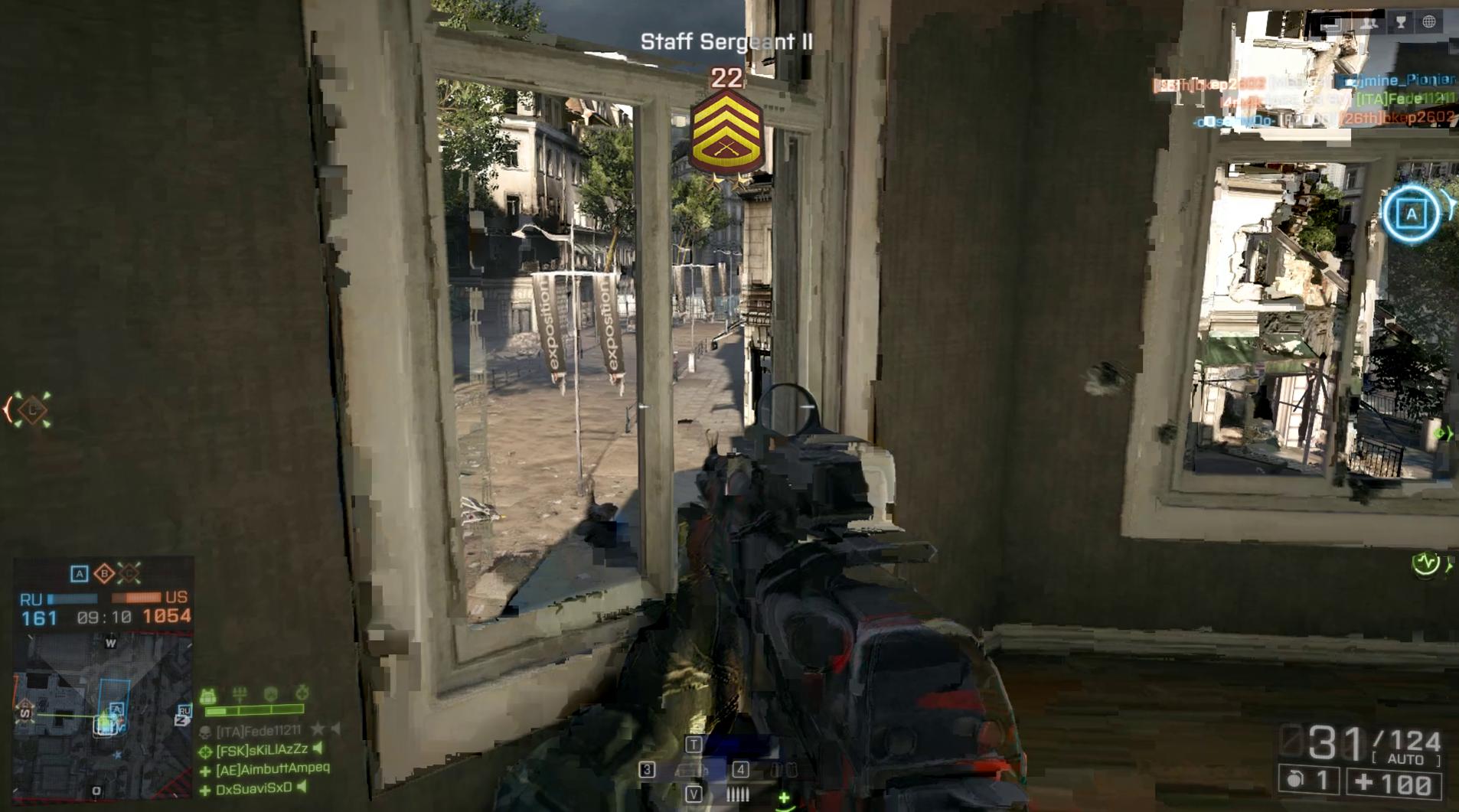

Außerdem noch die Shadowplayaufnahme aus BF4

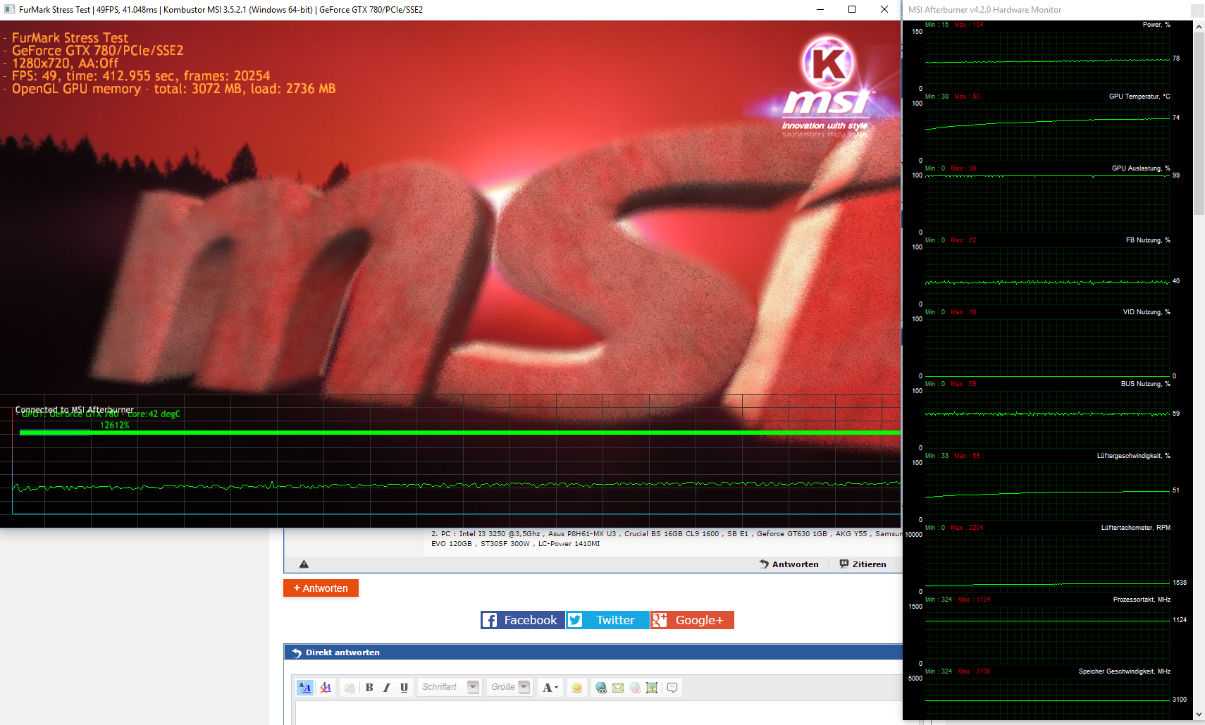

Lade dir mal MSI Kombustor 3 runter.
http://www.geeks3d.com/dl/show/445
Dort mal den Furmark VRAM Test mit 2 oder 3GB für ne Halbe Stunde laufen lassen , falls möglich.
mfg.
Re
Und behalt immer die Temps im Auge , der Test ist immer zu 99% GPU Lastig.
Noch etwas , funktionieren eigenlich noch beide Graka Lüfter ?
mfg.

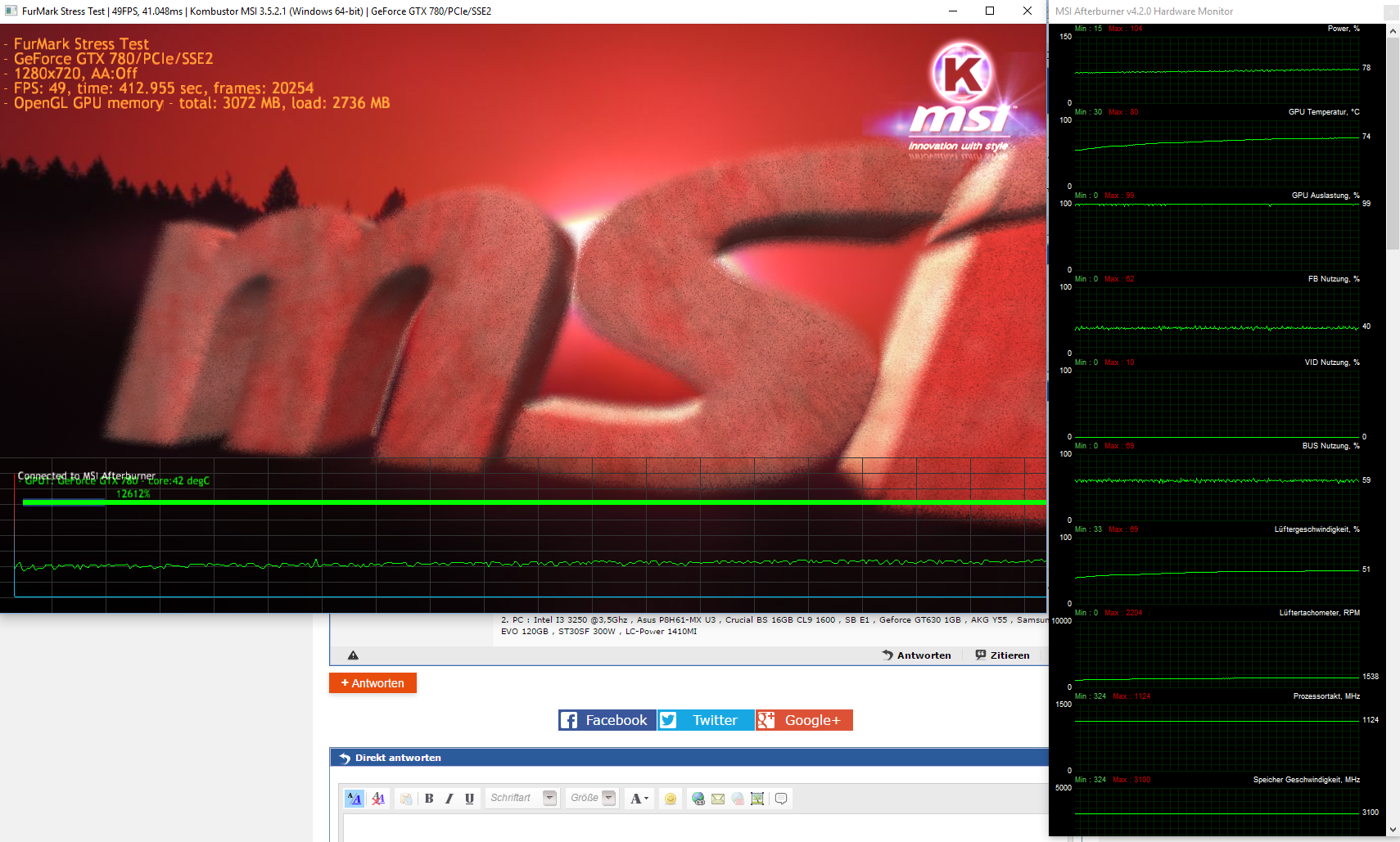

Alle 3 Lüfter laufen

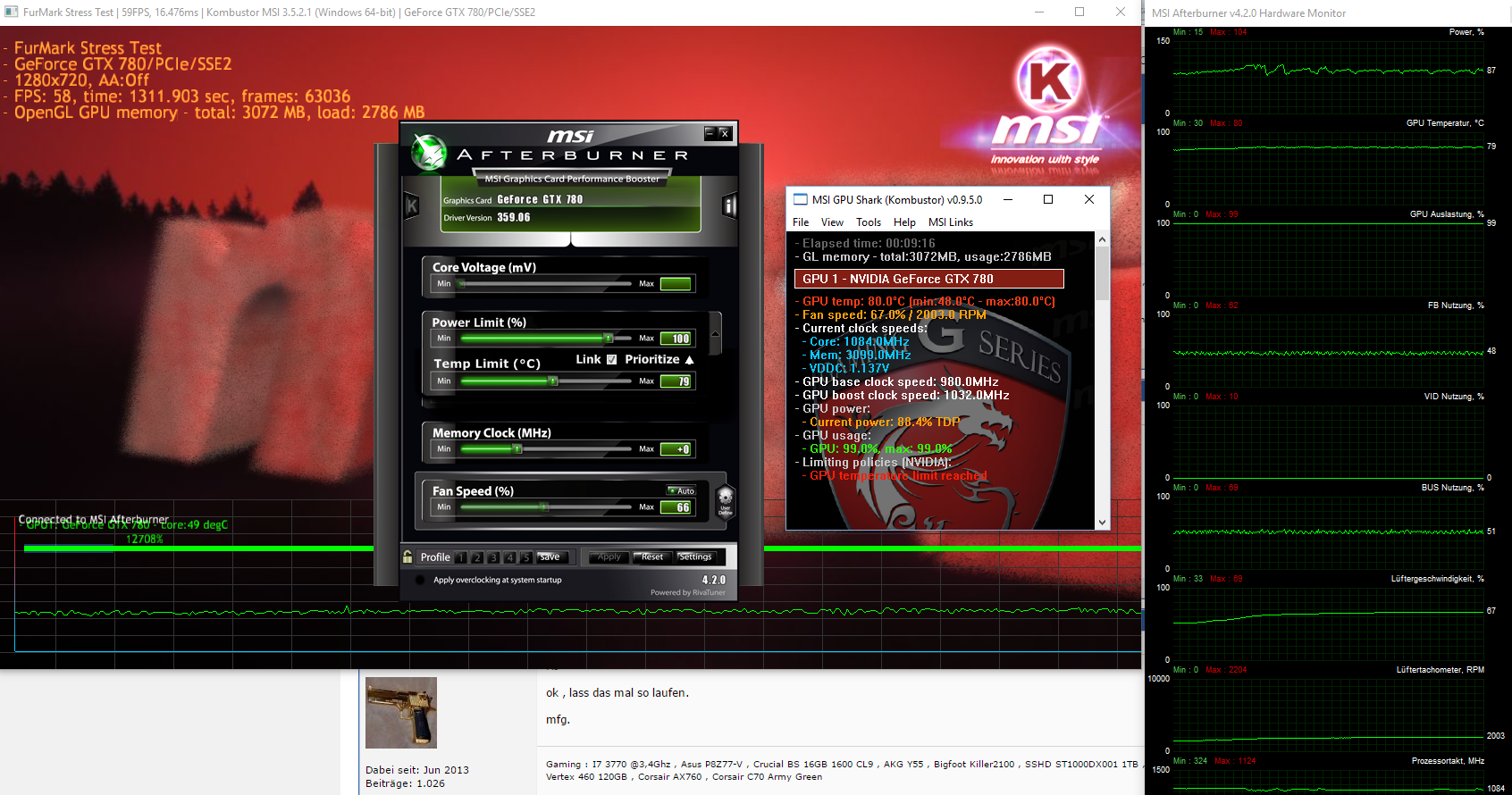

Re
ok , lass das mal so laufen.
mfg.

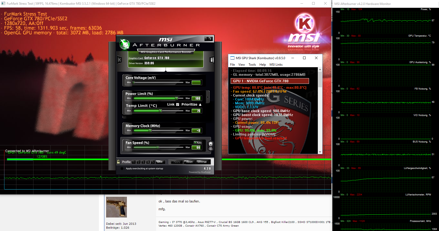

Re
Mach bitte nochmal einen Screenshot , falls es noch läuft
mfg.

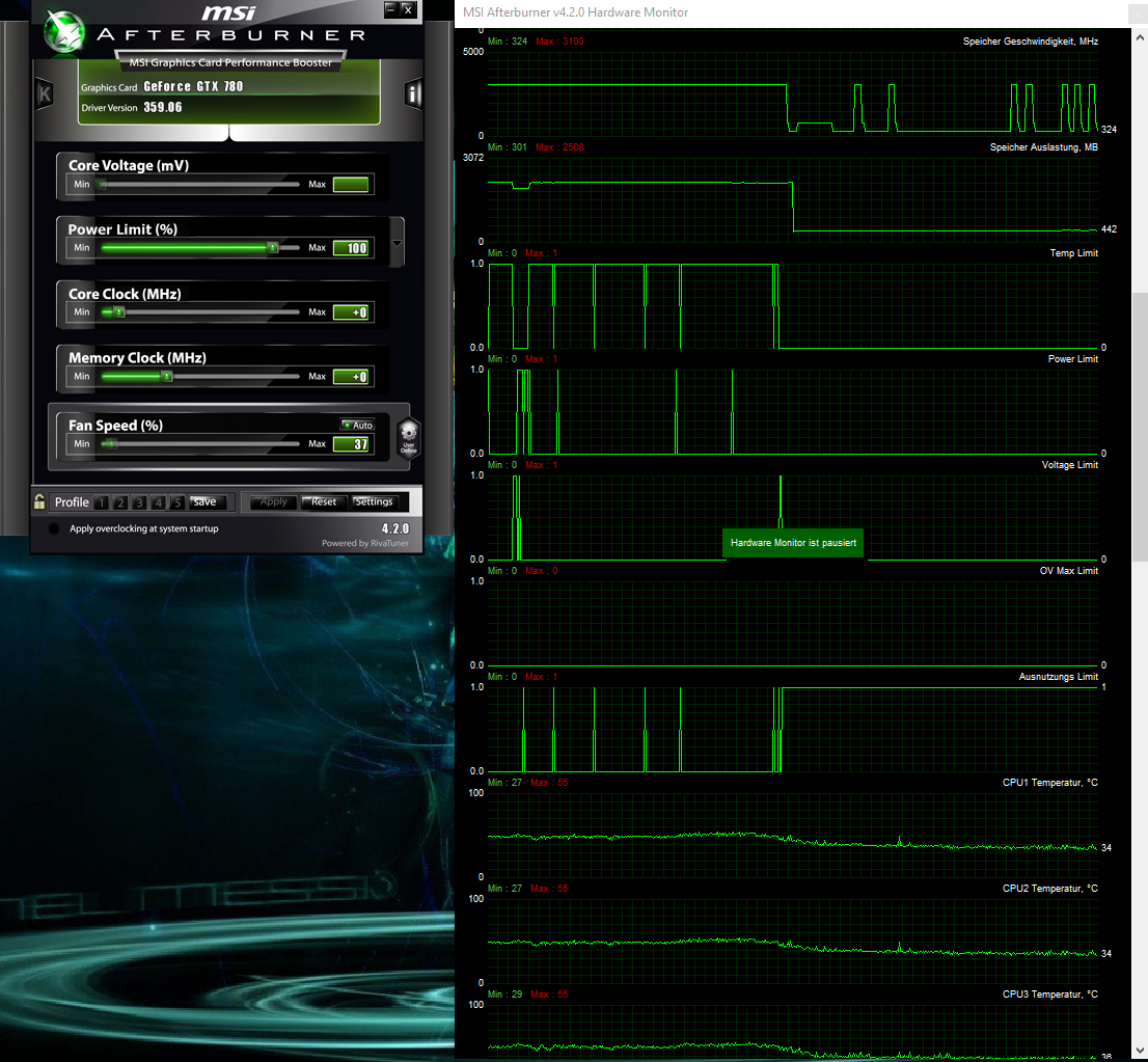

Power %: da ist der Wert von etwa 88% immer mal wieder kurz auf 100% gesprungen.
dann kam die Einblendung " GPU voltage limit reached"
hingegen "GPU temperature limit reached" wird die ganze zeit angezeigt.
im afterburner ist aber auch das Power Limit % an das Temp Limit gekoppelt (100% zu 79°)
Mit DSL 2000 wird das heute nichts mehr leider. Das ding hat 1,6 GB
Meinst du die Graka ist wahrscheinlich beschädigt oder hast du noch eine "Idee"?
