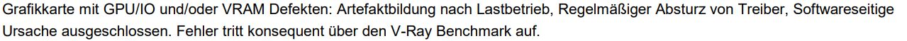

So mal wieder ein Update, ich war bei Arlt und hab da nochmal eine Diagnose angefordert und siehe da die finden natürlich einen Fehler. Jetzt schicke ich die Grafikkarte das dritte Mal zu Mindfactory mit dem Diagnosebericht. Bin gespannt was danach wieder von denen zurückkommt.
