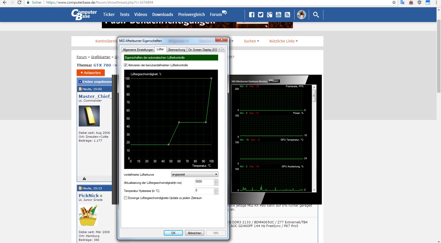

Was sagt die Manuelle Lüfterkurve im Afterburner?
Bei meiner 780er geht's bis 17% runter.
Ohne sind es minimal 25%.

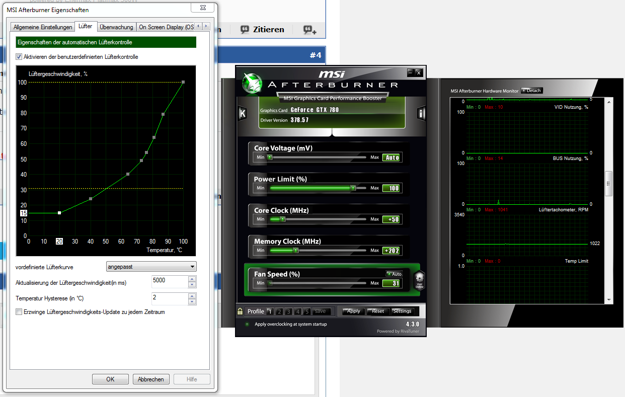

Hier mal ein Screenshot:

Ja gut aber im Screenshot sieht man ja das unter 30% nicht möglich sind. Im Afterburner kann man die Kurve zwar niedriger einstellen aber sie geht halt trotzdem nicht unter diese Grenze. Deshalb Frage ich. Oder habe ich im Screenshot was übersehen ? Wenn du nicht den Afterburner startest und die Karte kalt ist, öffne mal GPU-Z und schau mal ob die Drehzahl unter den 30% liegt.
Genau das ist ja das Problem. Die Lüfter lassen sich nicht auf unter 31% regeln. Ob Afterburner läuft oder nicht spielt dabei keine Rolle.
Es sind minimal immer ~1000RPM.
