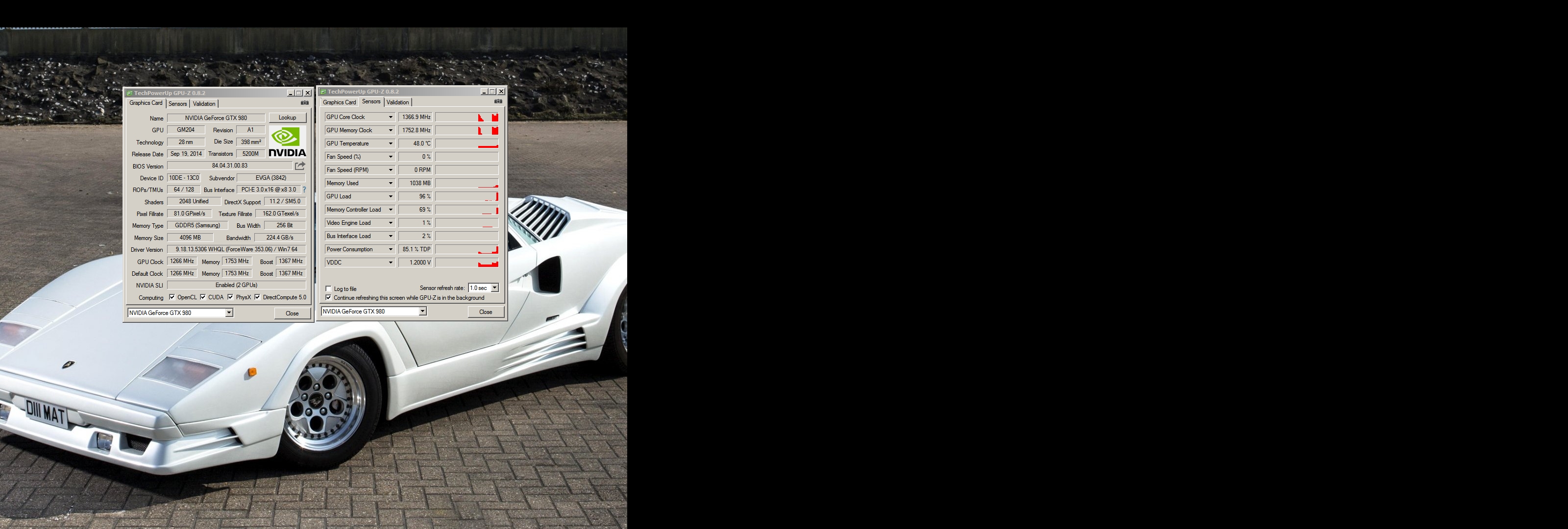

GPU-Z würde ich ja gerne zeigen, aber dort werden immer 1,125 V angezeigt.

Ich würde einfach behaupten das die Karte dennoch boostet und es einfach in den Tools nicht korrekt ausgelesen wird.
Das habe ich auch derzeit mit meiner GTX980, zumindest werden verschiedene Load Taktraten angezeigt zwischen GPU-Z und AfterBurner.
Es hat definitiv mit der Tabelle zutun.
Jedoch wird bei mir der Takt angezeigt, also wenn ich das PowerTarget erhöhe und nur die Volt hochschiebe geht der Takt hoch.
Wie gesagt, Tippe da eher auf ein Auslese bzw. Anzeigeproblem.
Ja, ein Anzeigeproblem könnte sein.
