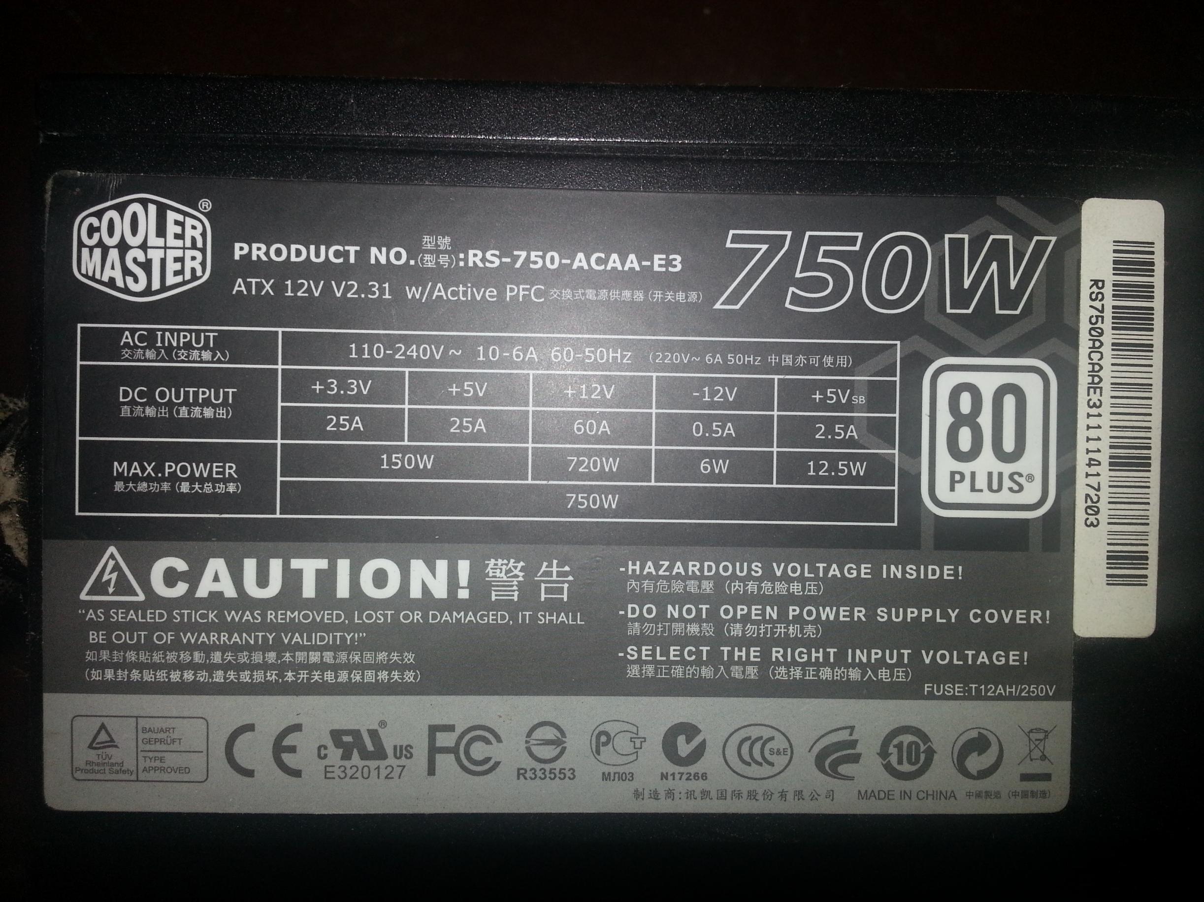

Netzteil

hab mal nach Deinem Netzteil gegoogelt. Die Stecker, sind am Netzteil alle vorhanden. Du brauchst die Adapter nicht.
Gruß
T0m1nat0r
Also bei ner 60A singel rail 12v Leitung wird wohl genug Power vorhanden sein :D
