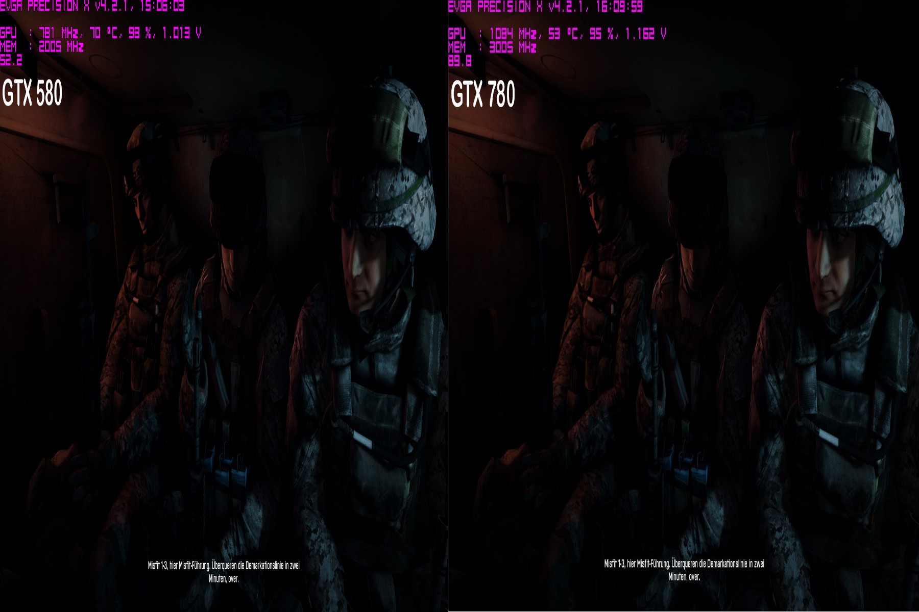

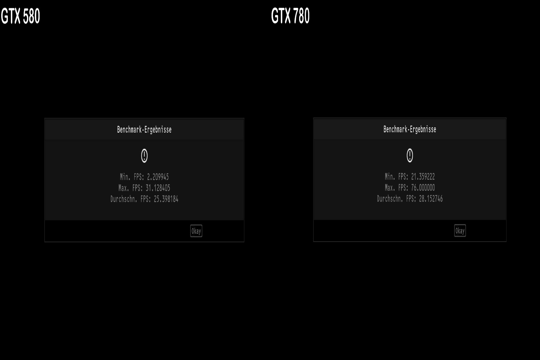

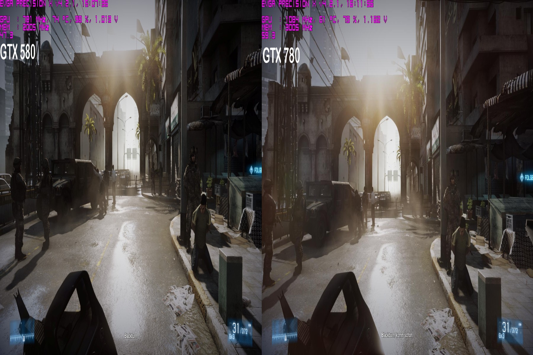

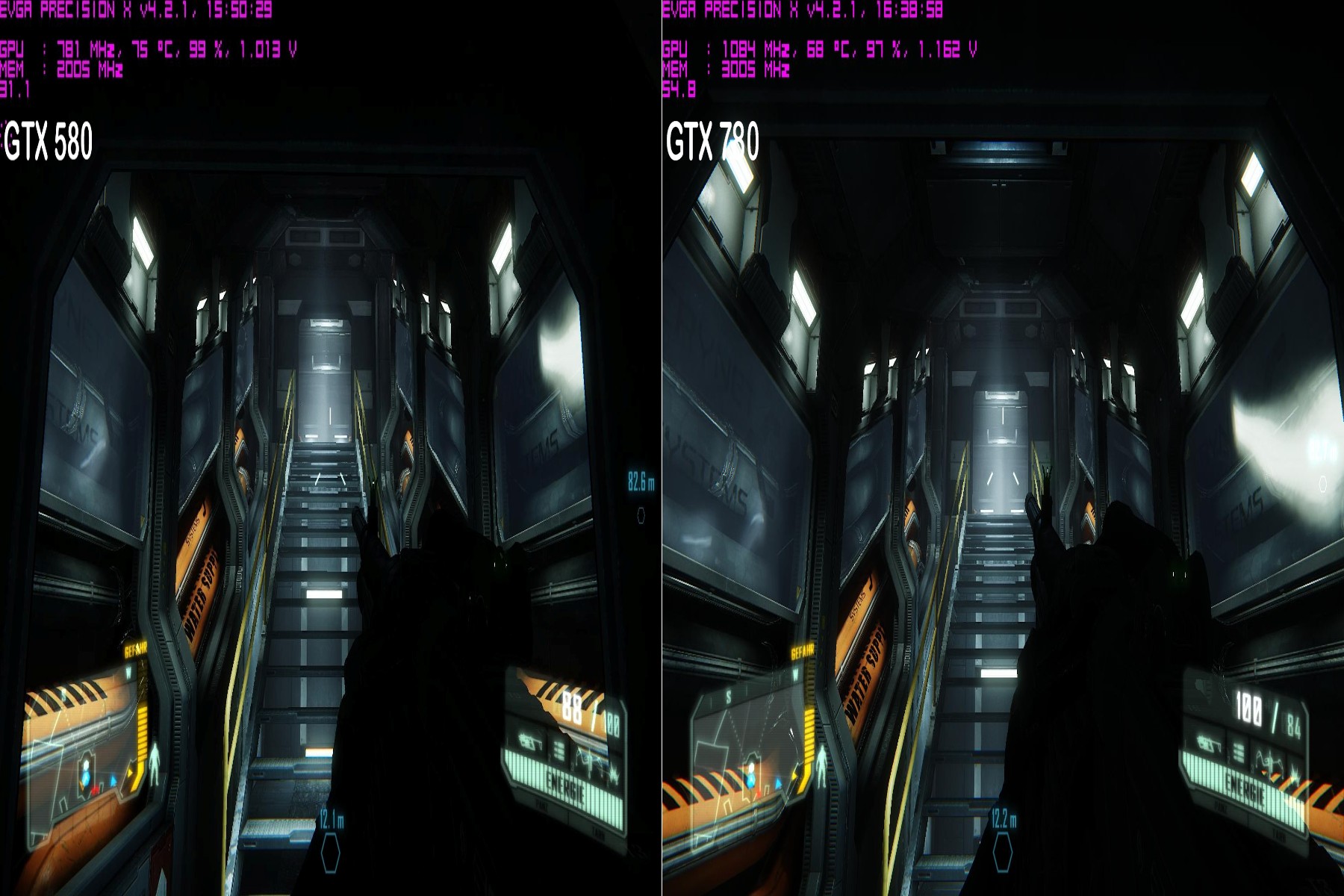

soo bin jetzt wieder da, ja habe mal paar test mit der 580 und der 780 gemacht und ja habe den neuesten treiber drauf den nvidia Version: 327.23 und es ist auch richtig alles fest eingesteckt und angeschlossen! vorweg muss ich sagen wegen der gpu auslastung habe ich jetzt mal bissel die gtx 780 beobachtet und die gpu auslastung ist bei fast allen spielen 70-90% also manchmal springt sie auch auf 95-98% aber dann wirklich nur kurz!! die gtx 580 ist immer fast auf 97-99%, ich habe jetzt ingame bilder von beiden karten gemacht die ich euch jetzt zeige einmal von bf3, crysis3, hitman absolution benchmark und vom valley benchmark.. am schlimmsten finde ich es bei hitman habe mir das game vor langer zeit gekauft aber nicht gespielt weil ich es mit der neuen karte flüssig spielen wollte und puste kuchen... der fps durschnitt tzzz :grr: so nun zu den bildern:

ps: bf3 ist ALLES auf ultra/144Hz, crysis3 auch alles ultra/60Hz nur (antialiasing) ist deaktiviert, hitman auch ALLES ultra/60Hz spiele sind alle in 1920x1080 wie immer...

ja aber schau dir dochmal den hitman benchmark an das letzet bild das ist doch nicht normal 3 fps mehr im durschnitt da stimmt doch was nicht und das ist doch nicht nur wegen der cpu?!!
Dafür 20 FPS Min mehr und doppelt so viele MAX.

ja aber das meine ich das ist bei mir das selbe bei crysis mal ist sie auf 50fps und dann gehe ich nach links dann boom geht sie so auf 20-25 und dann stockt es und zieht voll hinter das nervt voll wer möchte den dabei spielen das kommt ja voll oft vor bei mir und dann stockt es zieht voll nach unt sowas die ganze scheiß zeit also bei crysis3 jetzt... aber ich weiß was du meinst
