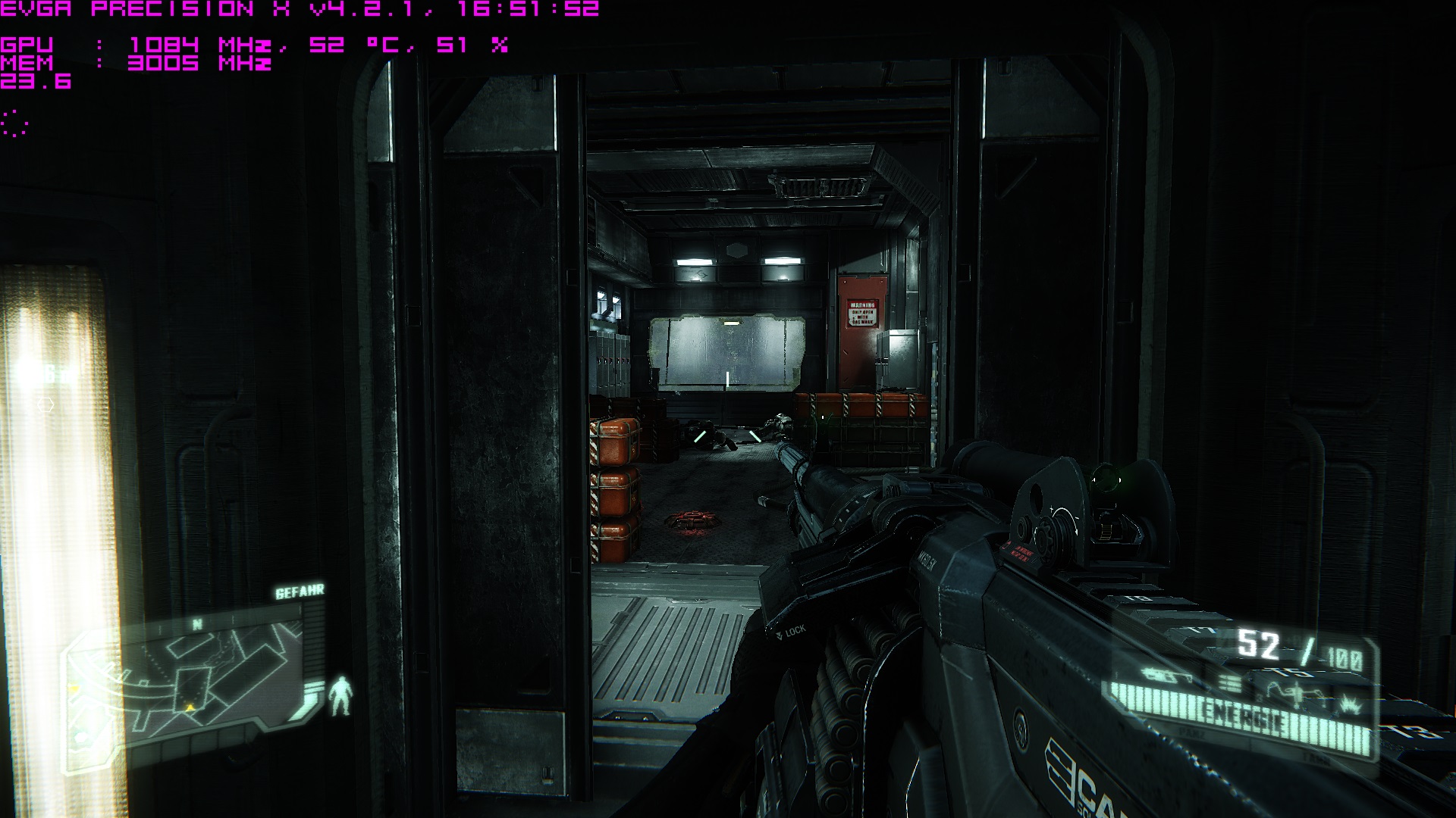

also fange gleich mal an habe heute meine Evga gtx 780 sc edition bekommen und natrürlich gleich in den rechner rein gesetzt um voller erwartungen zu zocken aber wurde eher voll enttäuscht!!!

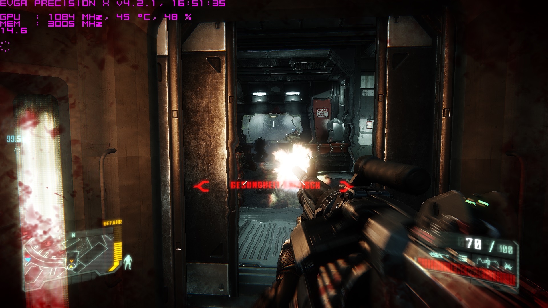

also ich habe in allen spielen so wenig FPS in bf 3 grade mal 30-60 bei crysis 1 ultra mod habe ich grade mal 8- 15 fps mehr ist nicht drin das doch nicht normal, und bei crysis 3 durschnitt 30 aber sobald ich mich schnell nach links oder rechts dreche geht die fps hoch runter hoch runter ich zeige euch mal ein bild: crysis3 2013-09-26 16-51-52-36.jpg auf dem bild wie man sieht irgendwas mit 23fps und kaum fang ich an zu schießen sie das bild: crysis3 2013-09-26 16-51-35-60.jpg booom geht sie gleich in den keller und ich habe antialisiering nicht mal an also deaktiviert... das ist die ganze zeit so bei soo vielen spielen!!!

Auf deinen Screenshots siehst du schon die Lösung von MSI Afterburner eingeblendet ;) Die Grafikkarte wird nur zu 50 % Ausgelastet. Wird also wie schon erwähnt an deiner CPU liegen. Wenn diese nicht genug Daten liefert kann die beste Grafikkarte eben nicht mehr herausholen.

Ussiback steckt in einem CPU limit, siehe seine GPU auslastung ( 48 - 50% ).

Hatte damals auch einen Post geschrieben (danke an dieser Stelle nochmals HisN), wie du dir zusätzlich zu deiner GPU-Auslastung auch nochmal deine CPU-Auslastung per OSD anzeigen lassen kannst, das solltest du auf jeden Fall mal machen, guck - wenn deine FPS einbrechen, ob die CPU-Auslastung bei 100% steht. Ich vermute das mal. Falls dem so ist, wirst du nicht um eine CPU-Upgrade drumherum kommen, es sei denn du übertaktest deine jetztige CPU, was aber einen potenten Kühler vorraussetzt, den du bestimmt nicht hast, oder?
