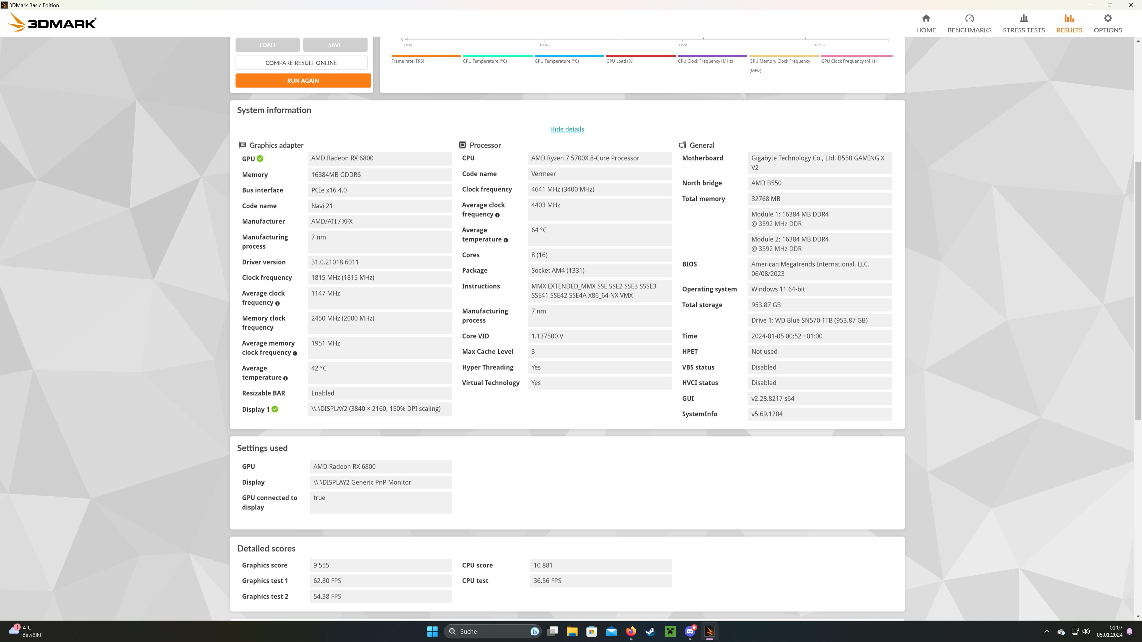

Hallo, ich habe mir diesen PC vor ca. 3 monaten zusammengebaut und hab das problem dass ich viel weniger leistung bekomme als ich sollte.
Der PC ist dem von Hardwaredealz aus ihrem 900-1000€ PC video nachgestellt. Ich habe mich jedoch für eine stärkere Grafikkarte inkl. mehr RAM entschieden. bei denen im Video hatten sie Cyberpunk getestet und das lief da mit 77-80 FPS, bei mir laufen nur max. 47FPS.
Beim Benchmark test mit 3DMark (timespy) kamen nur 9555 punkte für die gpu raus und 9732 insgesamt. Der Durchschnitt für mein setup liegt bei 15300 punkten mit höchstwerten bei 18000 punkten.
Ich hab die treiber bereits auf denen neuesten stand gebarcht was jedoch nichts gebracht hat

@DJKno hat es gut erkannt. Im Hardwaredealz Video wird WQHD gernutzt und nicht 4K! 4K sind 2,25 mal so viele Pixel wie WQHD. Grob überschlagen machen deine 47FPS x 2,25 ca. 100FPS in WQHD aus (auch wenn man es nicht auf Grund möglicher anderer Einstellungen wirklich so rechnen kann, aber als Anhaltspunkt ganz gut nehmen). Damit liegst du in etwa genau wo es zu erwarten wäre.
Vielen dank für die hilfreichen Antworten, hab die auflösung mal auf 2560x1440 gestellt, damit krieg ich jetzt entspannte 65-85 FPS zusammen.
Aber beim timespy komm ich dennoch nur auf 9635 Punkte bei der GPU und auf 9775 gesamt.
