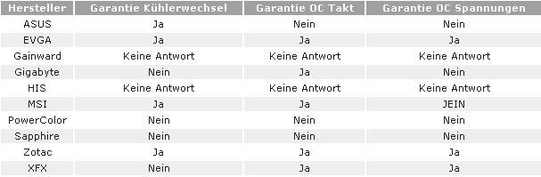

Schrottkopf schrieb:Allein wegen dem OC greift die schonmal nicht...vermute ich zumindest mal ganz stark.
Deine Vermutung ist nicht richtig
HT4U: Grafikkartenhersteller zur Thematik Garantieverlust beim Wechsel des Kühlers oder Übertakten
