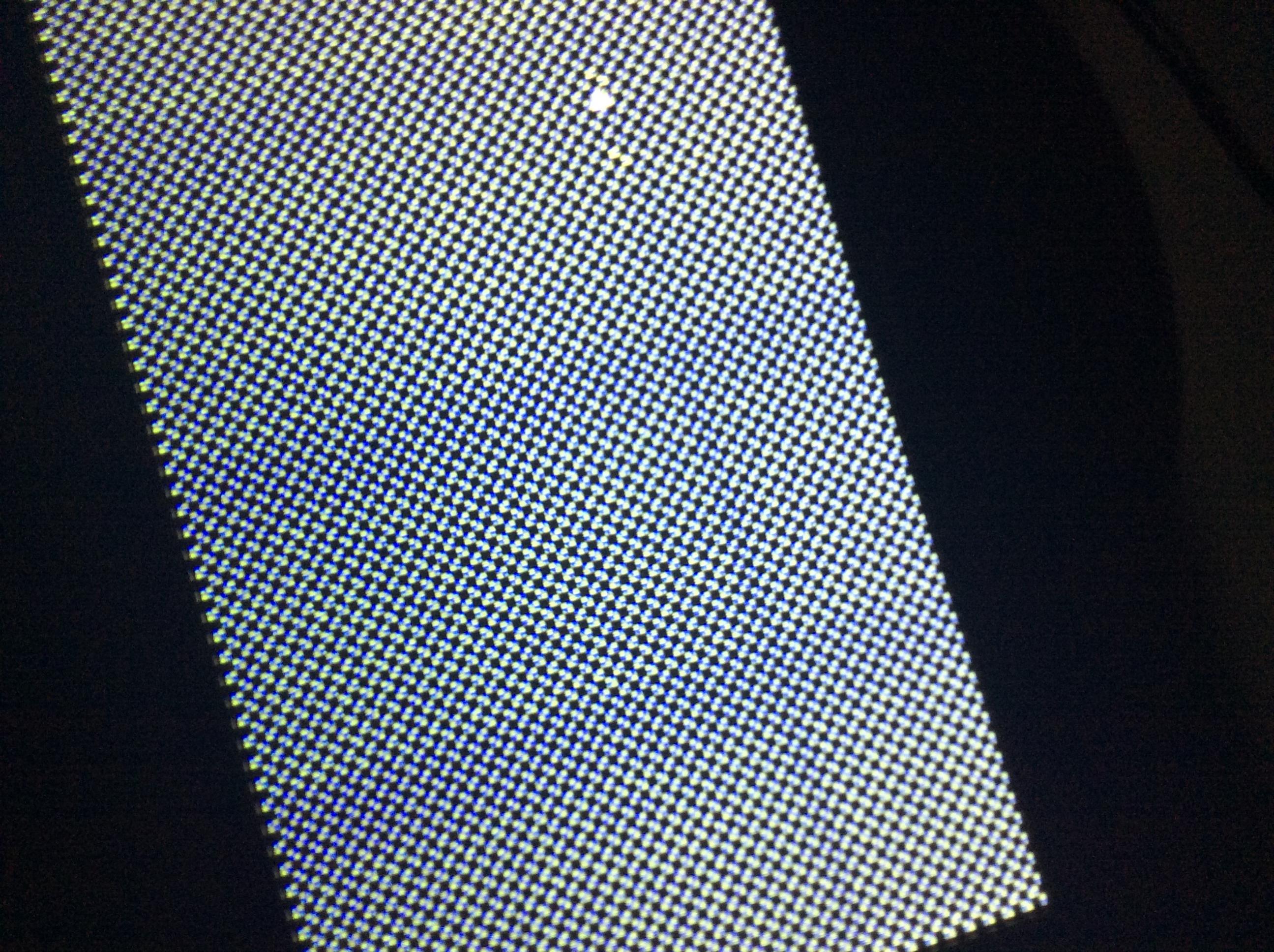

Habe vor kurzem einen PC zusammengeschraubt. Hat auch alles ohne Probleme funktioniert.
Als ich dann allerdings ein Spiel (Dota 2) gestartet habe und eine Runde gespielt habe, sind nach der Runde während des Ladens des Home-screens grüne und flackernde Pixel erschienen, woraufhin das Spiel zwar noch offen war, ich aber im Desktop war. Temperatur der GPU (Gigabyte Radeon rx 560 4gb oc) war ca. bei 67C.
Einen Tag darauf spielte ich wieder eine Runde, bei der beim Laden der Map der selbe Fehler aufgetreten ist. 2 Stunden später war bei der nächsten Runde alles ok.
Liegt es an der GPU oder am Bildschirm (Samsung 1900x1080p 60Hz)?
Treiber müsste auch auf dem neusten Stand sein.
Kann ich ohne Probleme den PC weiter in Betrieb nehmen oder würde etwas zu Schaden kommen ?
Danke schonmal in Vorraus

Buntes Bild mit Klötzchen ist eigentlich VRAM der Karte. Sprich defekt.

Yup, klingt ganz stark nach defektem GraKa Ram...

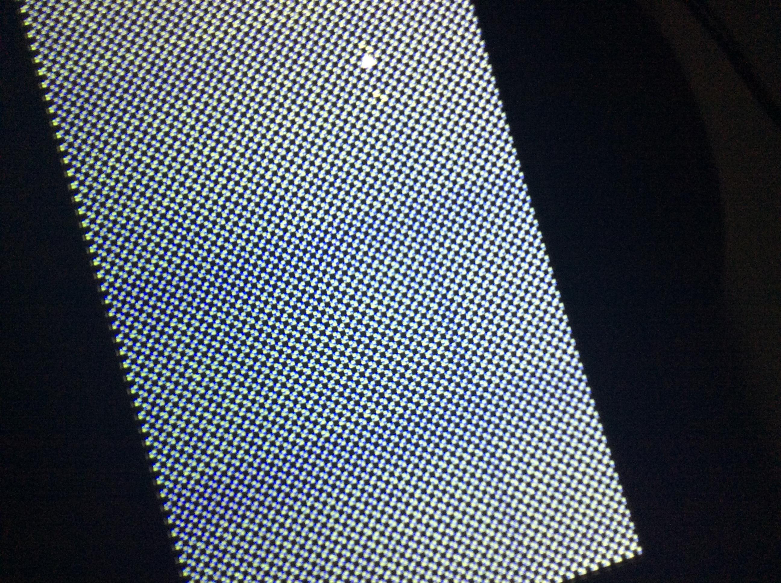

Inzwischen kommt ein ähnlicher Screen nur im Hintergrund von den grünen pixeln steht die Fehlermeldung: Auf dem PC ist ein Fehler aufgetreten, Neustart des Systems?
Was soll ich tun
Karte zurück oder alternativ in einem anderen Rechner testen. Da stimmt was nicht
100% Irgendwas mit der Karte/Treiber.
Ich hatte auch ziemlich heftig Probleme mit dem neusten Treiber, geh mal eine Version zurück.
Wenn es dann immer noch nicht geht, definitiv zurückschicken.
Nach dem 1 sec flimmern kommt die Fehlermeldung: Auf dem Pc ist ein Problem aufgetreten
Mit dem stillstandcode: VIDEO_SCHEDULER_INTERNAL_ERROR
