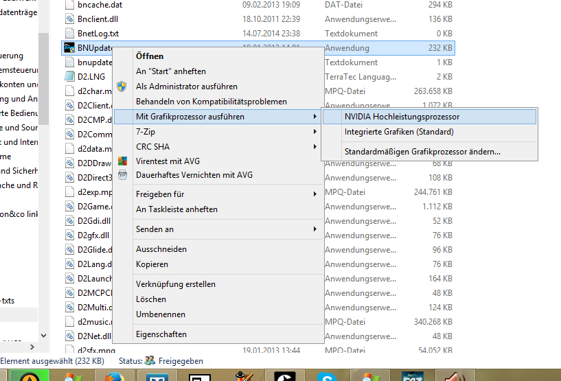

Betriebsystem? Kennst du sowas?:
(In deinem Fall:) Rechtsklick auf Minecraft -> Mit Grafikprozessor ausführen -> NVIDIA Hochleistungsprozessor
Danke Pacman0811! Hat mir sehr geholfen! :)
