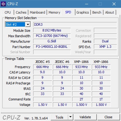

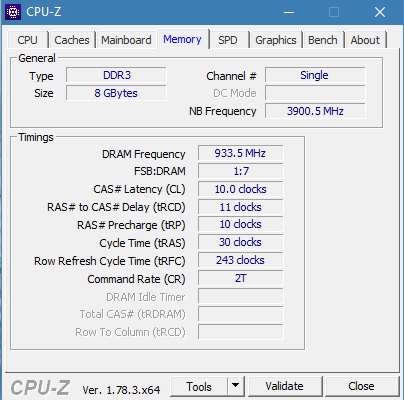

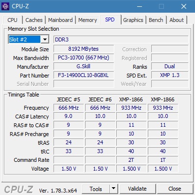

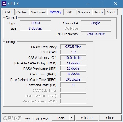

Hi,
ich habe mal nachgeschaut im BIOS und die DRAM Einstellung geändert.
Dort habe ich XMP-Profil ausgewählt und es ist besser geworden.
Sorry wegen der Werbung :p
Könnte ich noch was machen um alles zu Optimieren?
Danke für die Hilfe & Antworten.
mfg

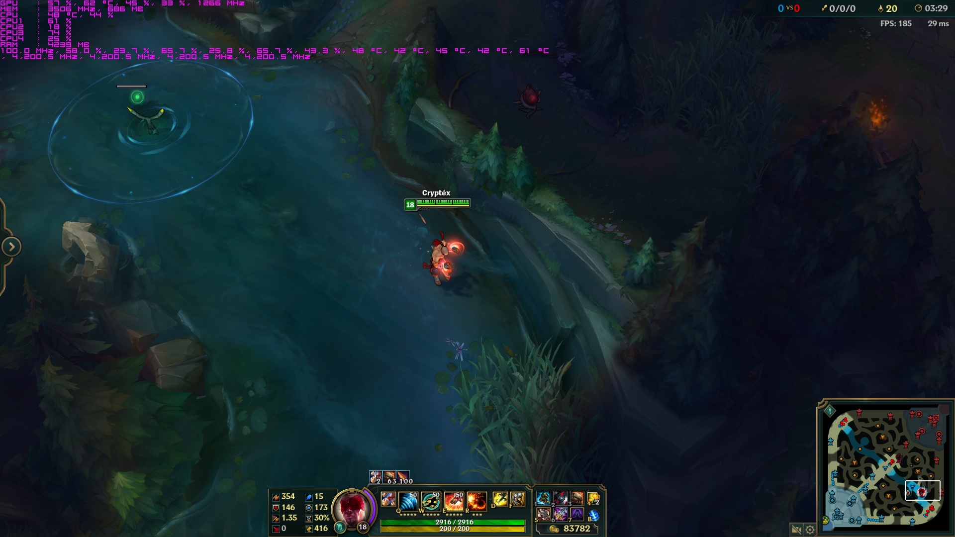

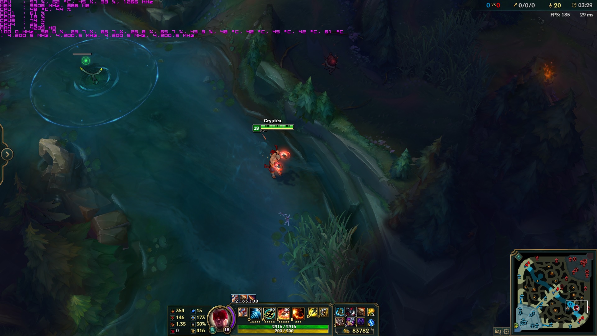

Das sind die neuen Daten bei Sehr Hohe Qualität.
Der Prozessor ist auf 4.2MHz konstant.
#.kFk schrieb:
Lol stellt halt auch nahezu 0 Anforderungen an die Grafikkarte und ist eher CPU Limitiert, daher ist das nicht verwunderlich, dass deine Grafikkarte nicht voll ausgelastet ist.
Hast du auch mal auf die CPU Temperatur geschaut und ob die ihren Takt beim spielen hält?
Läuft der jetzt auf 3,5 oder 4,2GHz ?
Wenn am Ende vom Match mehrere Spieler auf einem Fleck hängen und sich bekriegen kostet das natürlich auch mehr Performance als der Rundenanfang ....
Hat schon recht also an der Graka hängt eig. nicht also versuch mal nen 2 RAM Riegel, hoher Takt und Bandbreite helfen ja bekanntlich sehr gut im CPU-Limit. Auch mit den timings kannst du natürlich versuchen das letzte aus dem einen Riegel zu quetschen da gibts dann auch keine Probleme mit anderen Riegeln ^^
