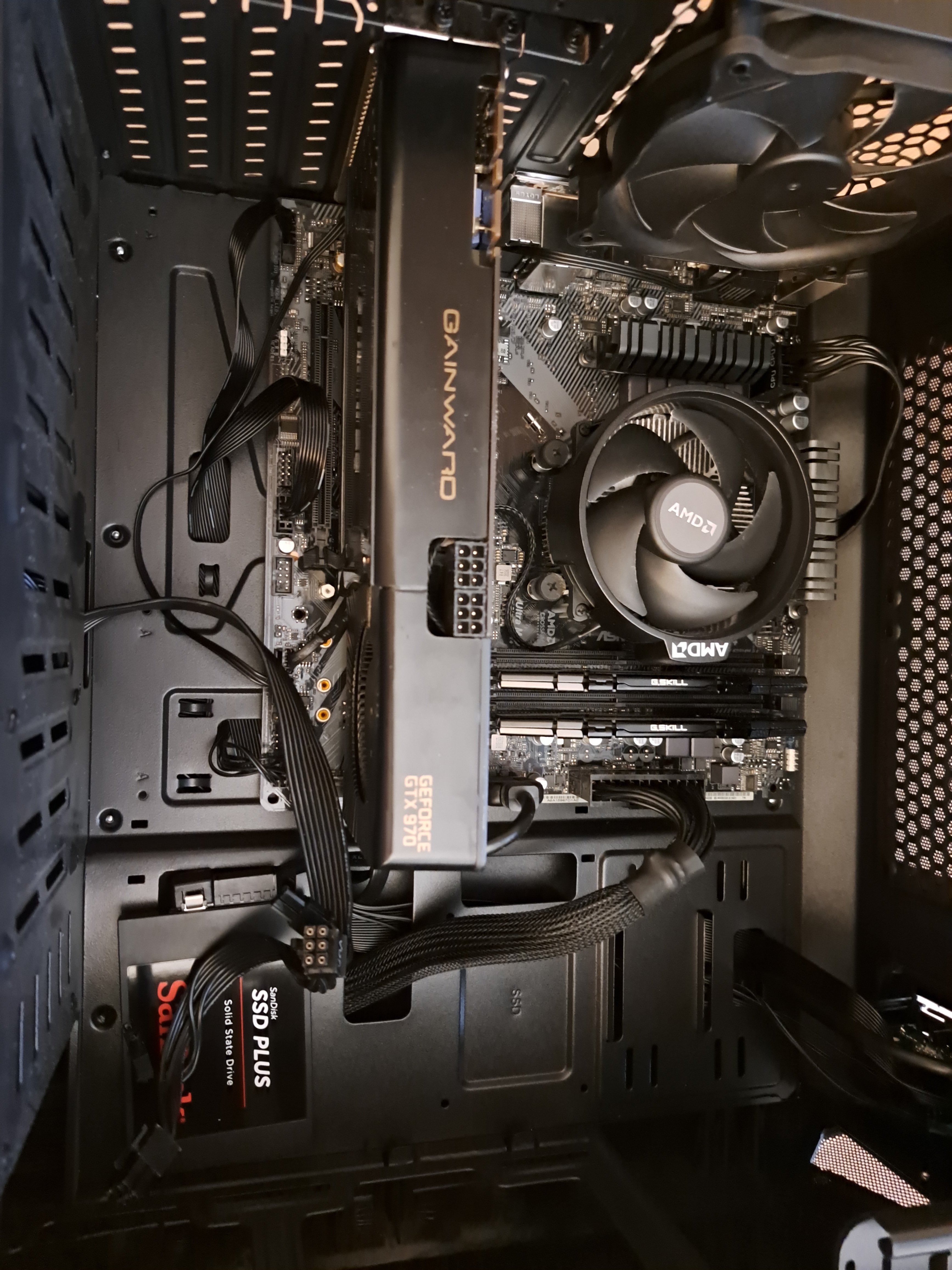

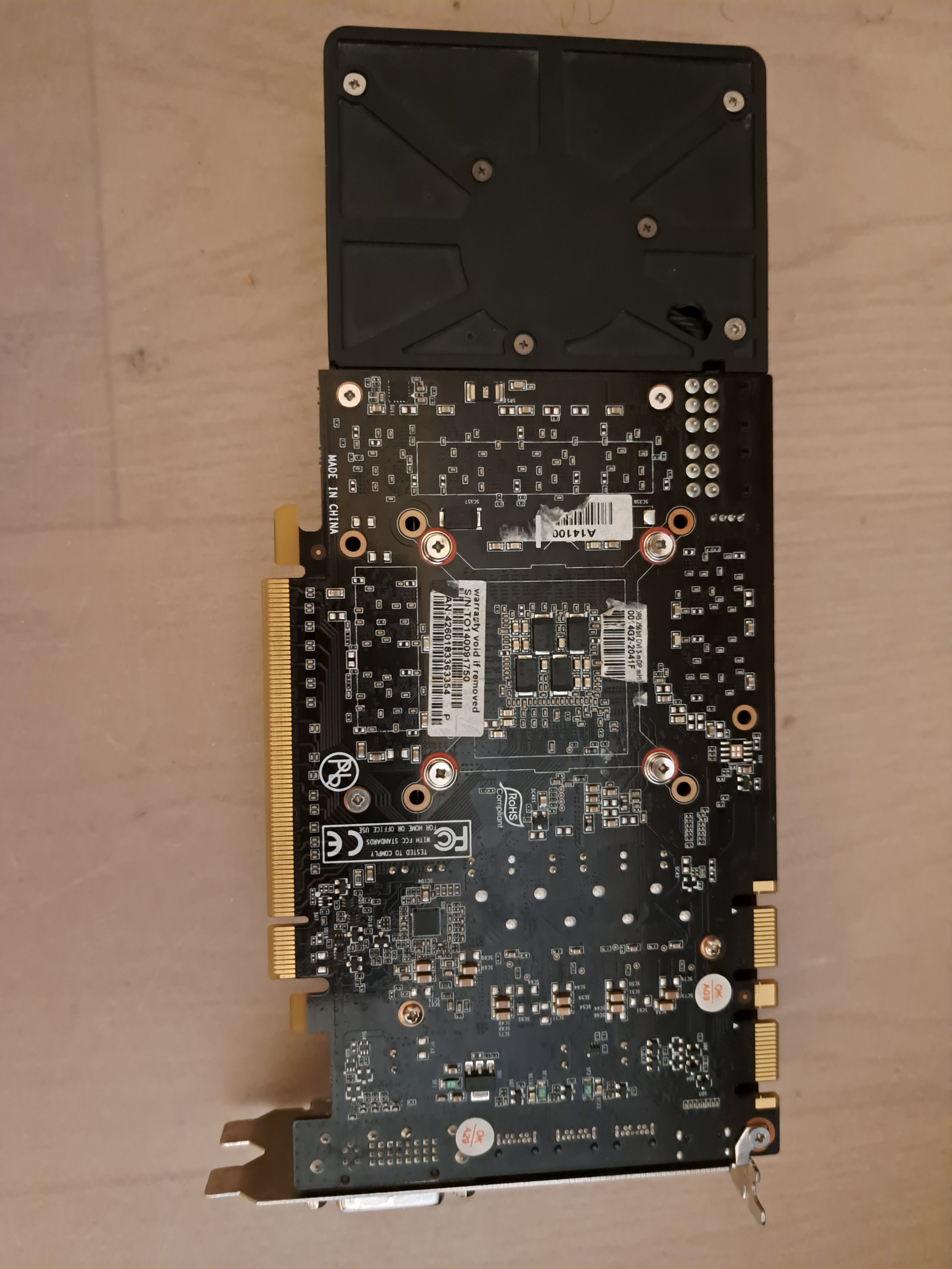

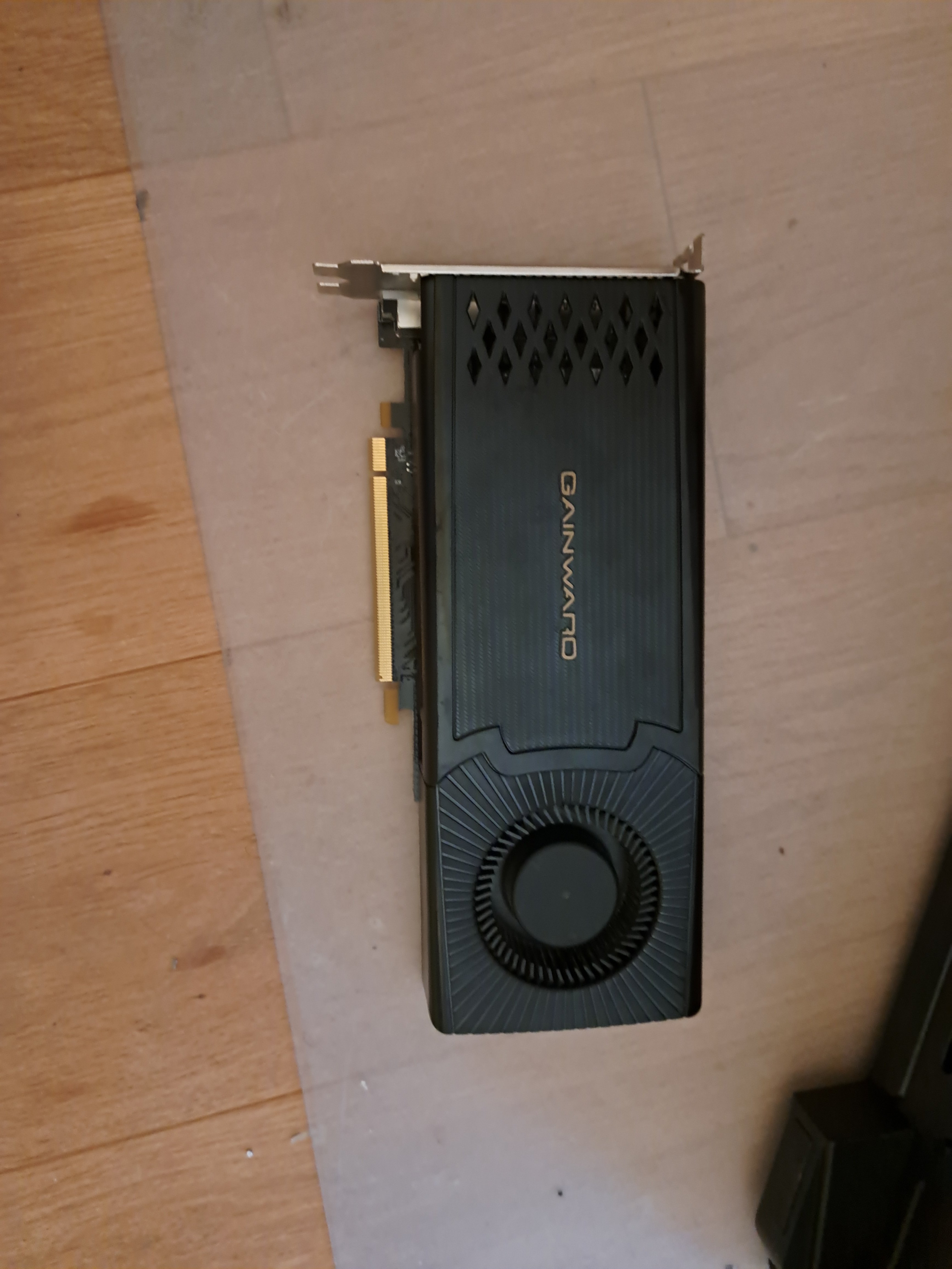

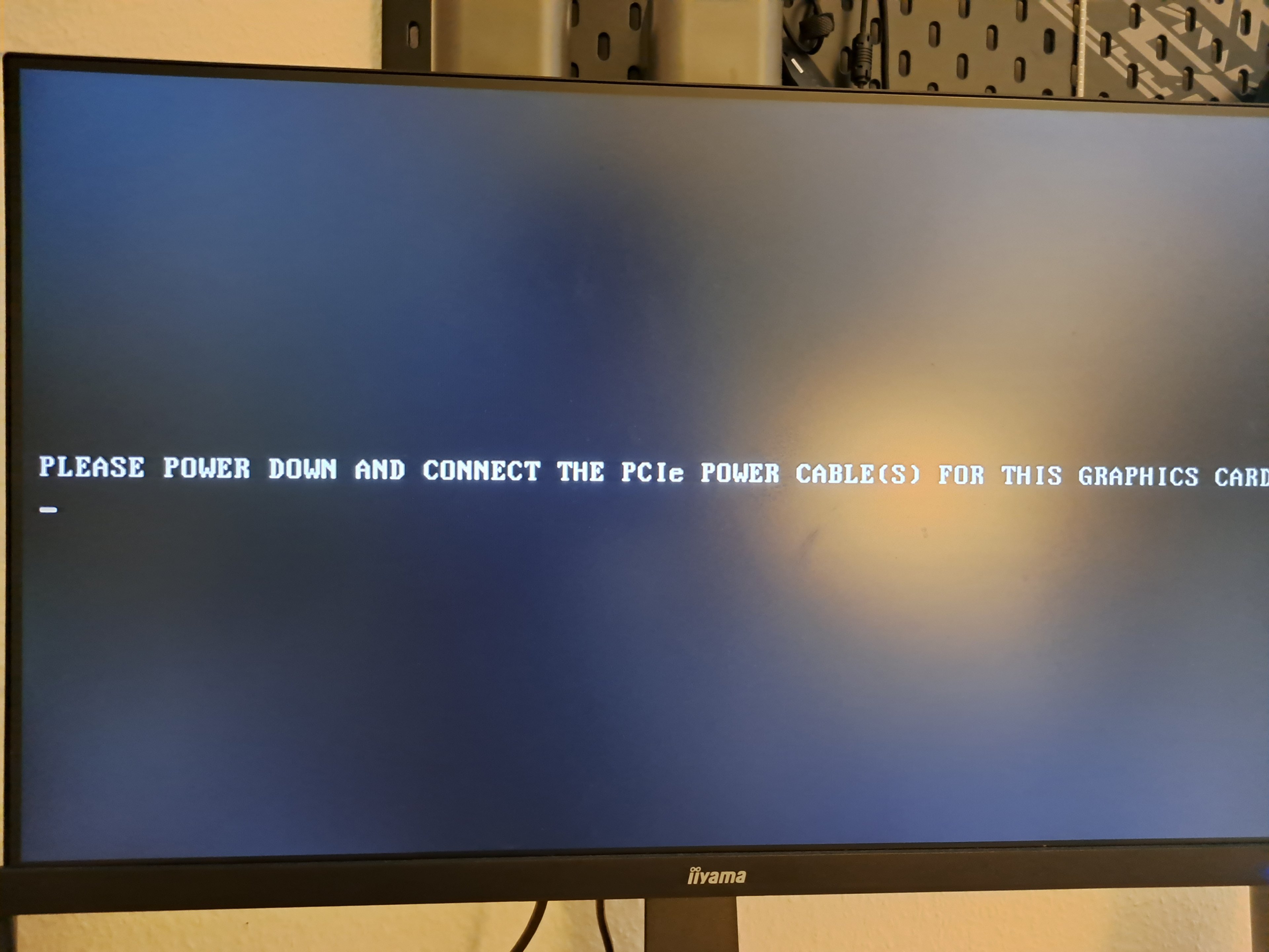

Hallo, meine gtx 970 gainward(nicht die phantom) funktioniert seit ein paar Tagen nicht mehr wie sie soll. Zuerst ist die Karte nach ein paar Minuten unter lasst z.b. Spiele oder andere Anwendungen abgestürzt, schwarzer Bildschirm No Signal. Ich meine auch ein knacken oder ähnliches gehört zu haben, sicher bin ich mir aber nicht. Nach diesem Vorfall zeigt die Karte nur noch black screen, was mich wundert ist das die Karte ohne VGA Kabel also nur durch power vom Mainboard ein Bild zeigt(erstes angepinntes Bild), mit VGA Kabel jedoch nicht, da bleibt der Bildschirm schwarz.
Ich habe die Karte geöffnet um sie durch zu messen, dabei habe ich mich an diesem Video orientiert
mir ist Aufgefallen das wahrscheinlich irgendwas mit den Mosfets nicht stimmt, richtiges Equipment habe ich nicht, nur ein bisschen Soldering Erfahrung. Meine Frage ist ob es sich dennoch lohen würde diese Karte zu reparieren, falls nicht gerne upgrade Vorschläge posten, vielen dank.

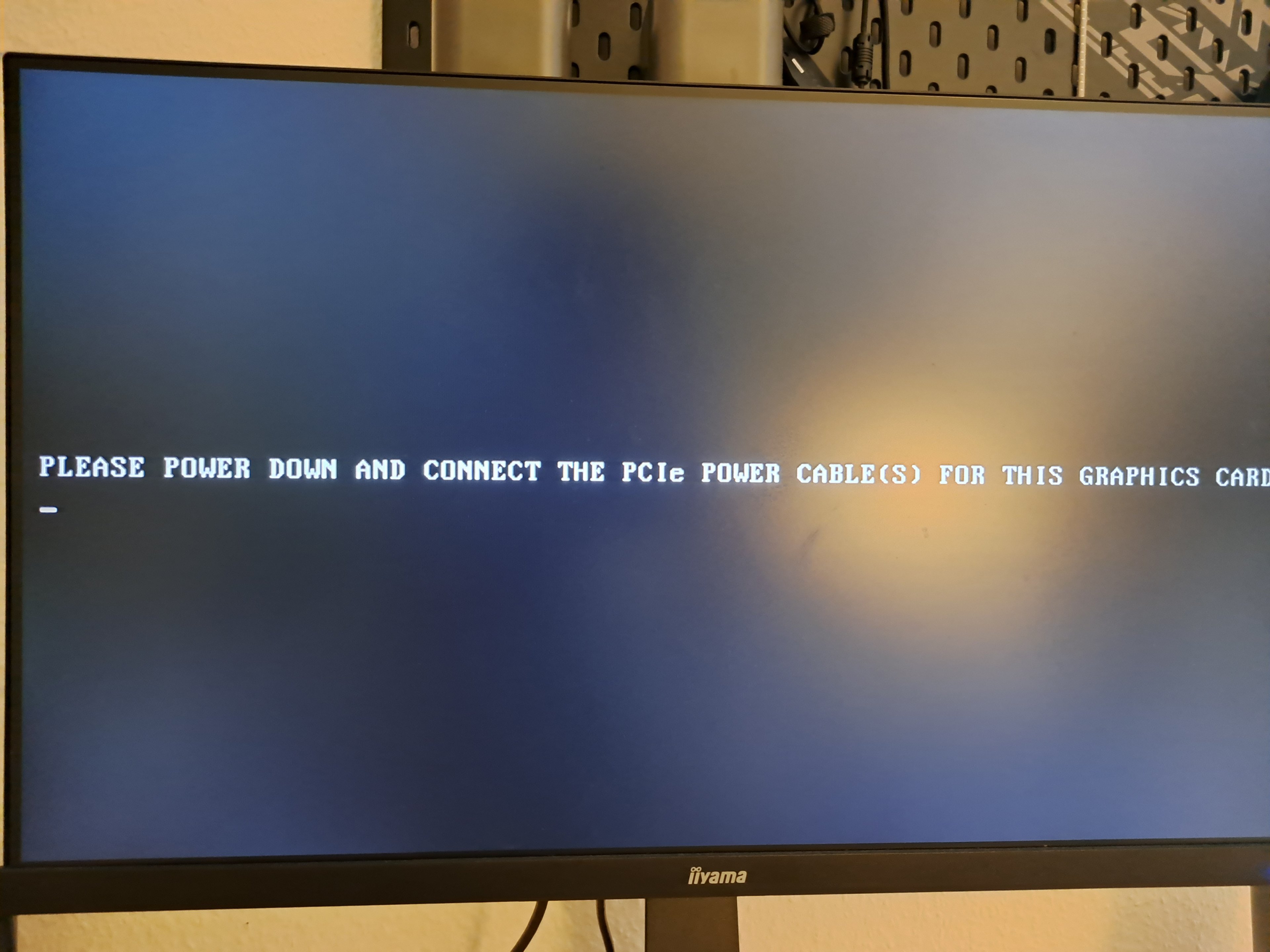

Also ohne, dass der Bildschirm weder an Grafikkarte oder Mainboard angeschlossen ist
kann der Bildschirm dir nicht diese Meldung (Bild) anzeigen.

Die Fehlermeldung vom dem Bild trat auf als die Karte am Monitor angeschlossen war, mit VGA Kabel sind die power Kabel für die Grafik Karte gemeint, diese hier benötigt 2x6pin
Ach, du meinst mit VGA Kabel, das Kabel zur Stromversorgung und nicht vom Bildschirm,
bzw ich habe das gemeint.
Ja, dann ist diese Anzeige (Bild) durchaus normal so.
Die Karte bekommt ja auch Strom über den PCIe Slot.

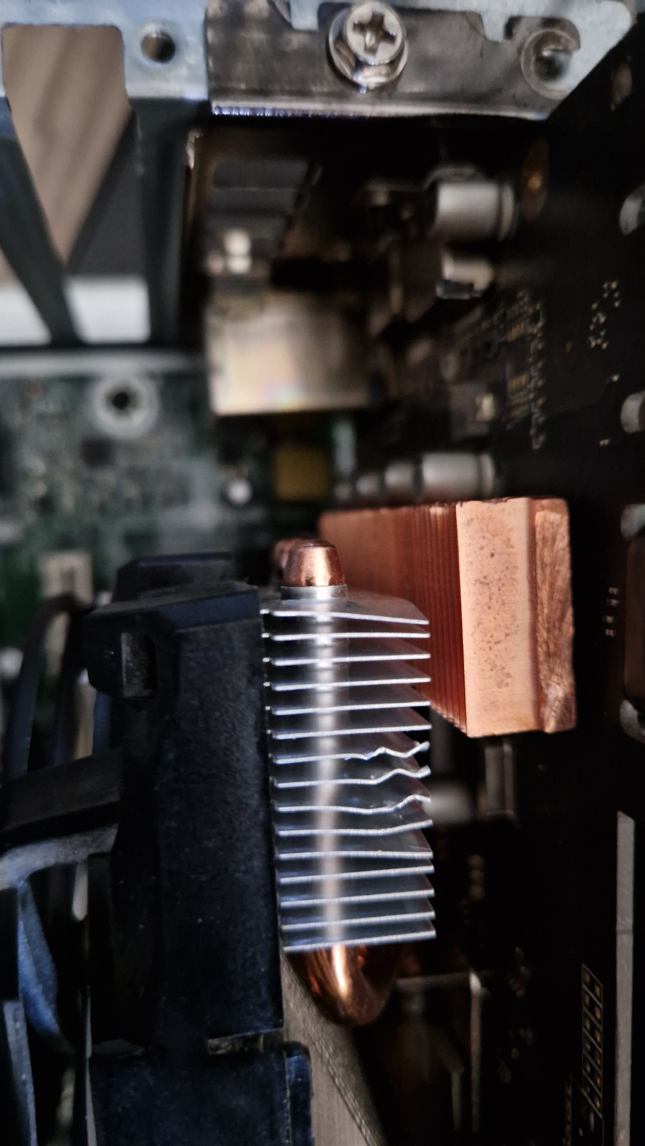

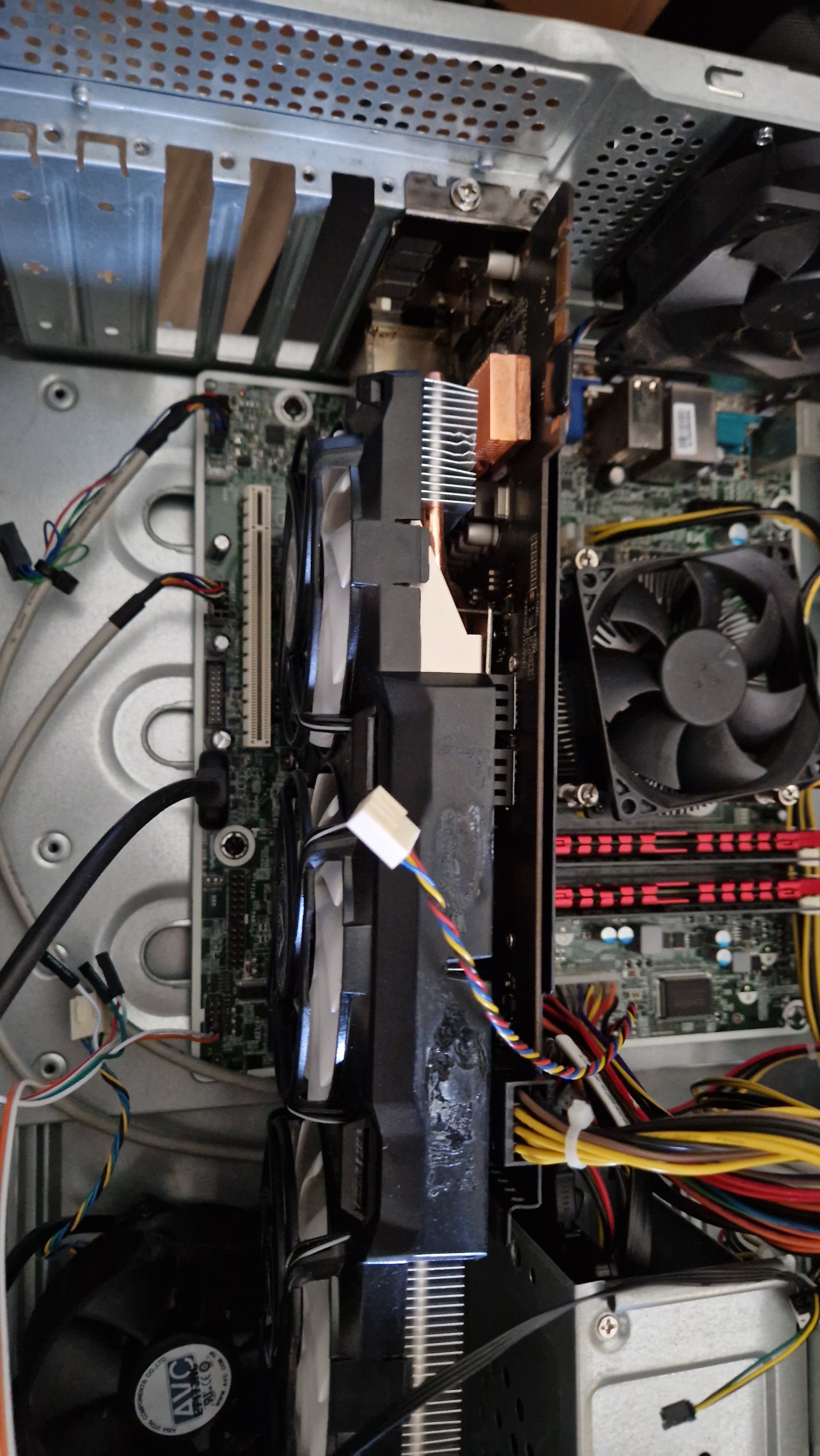

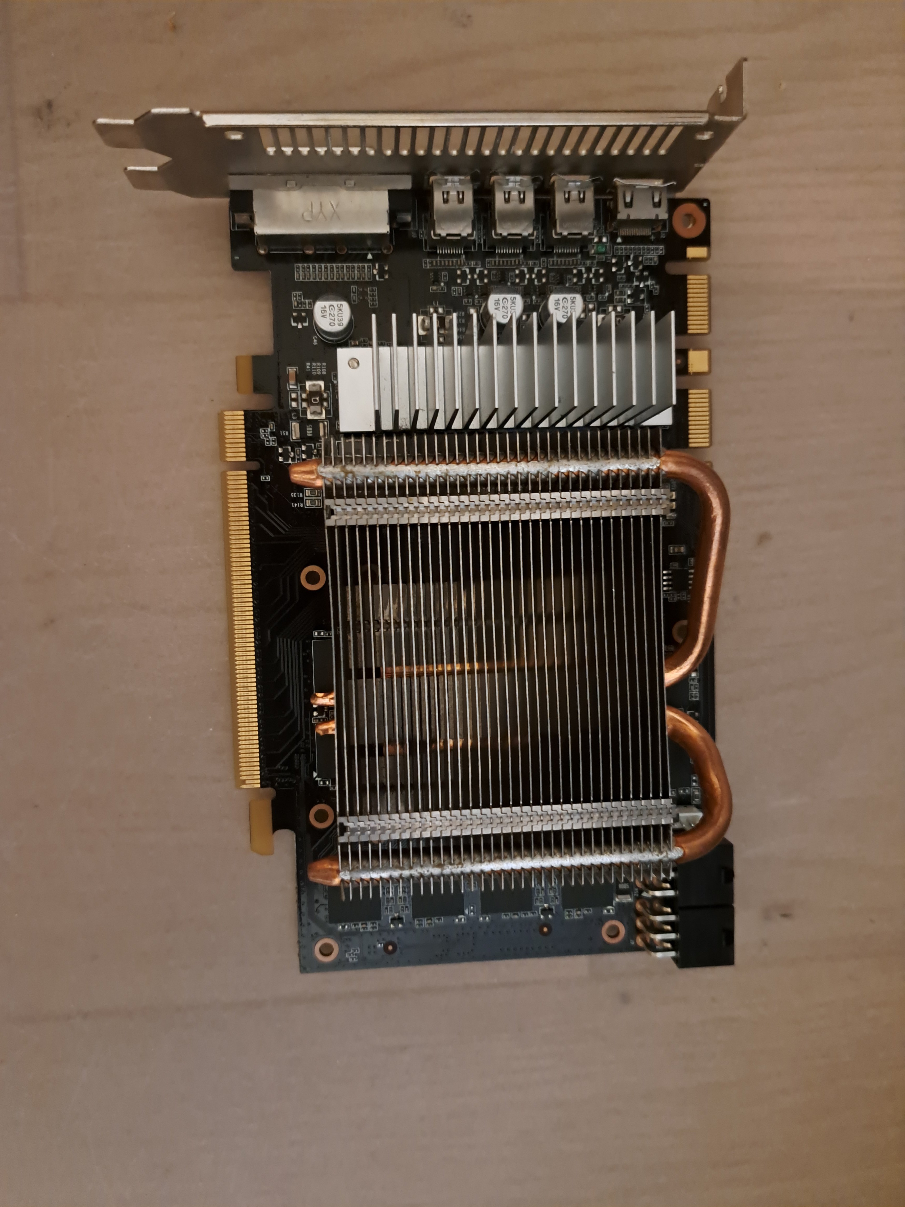

Falls es die interessiert. Hier mein Umbau.

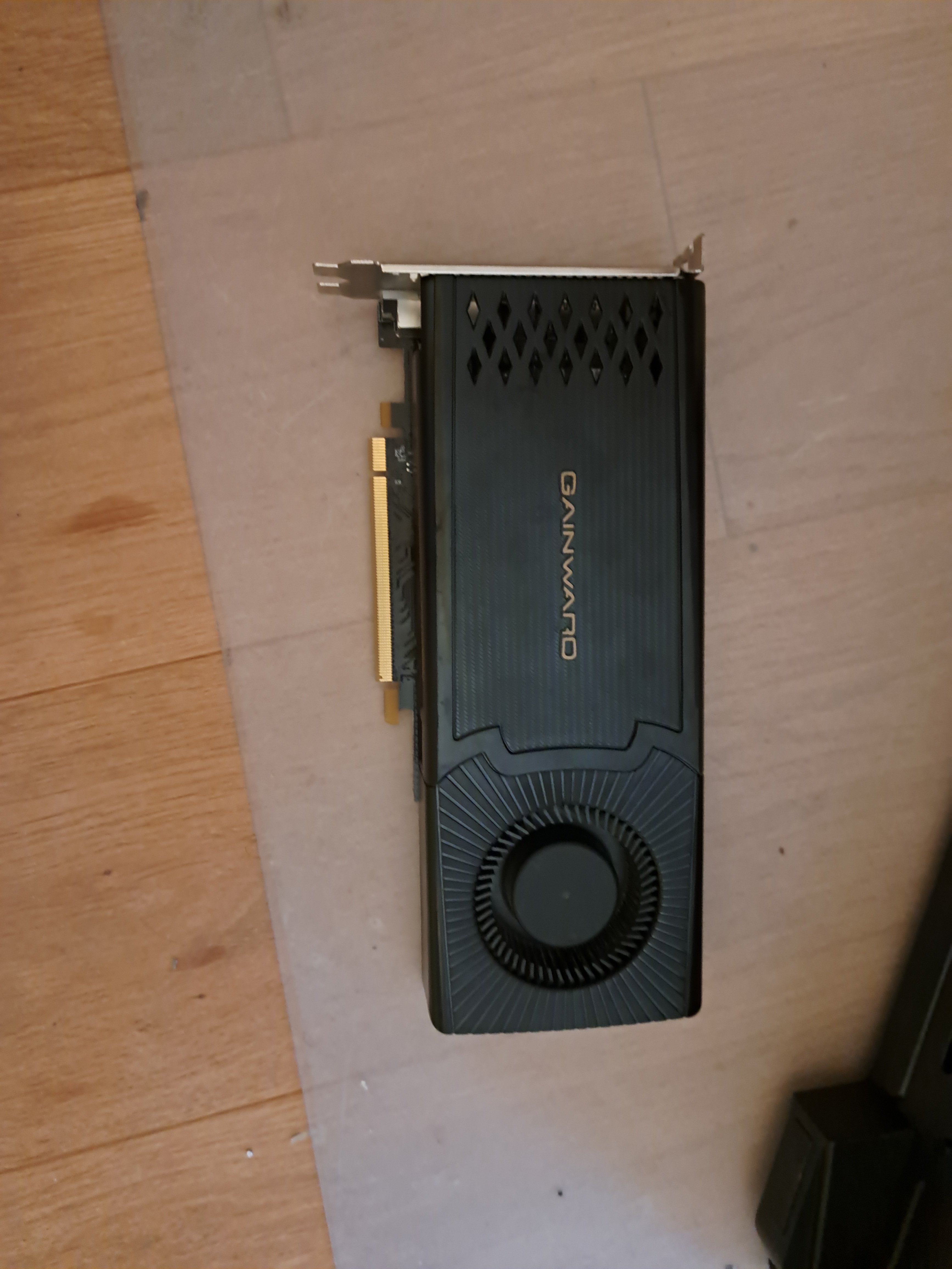

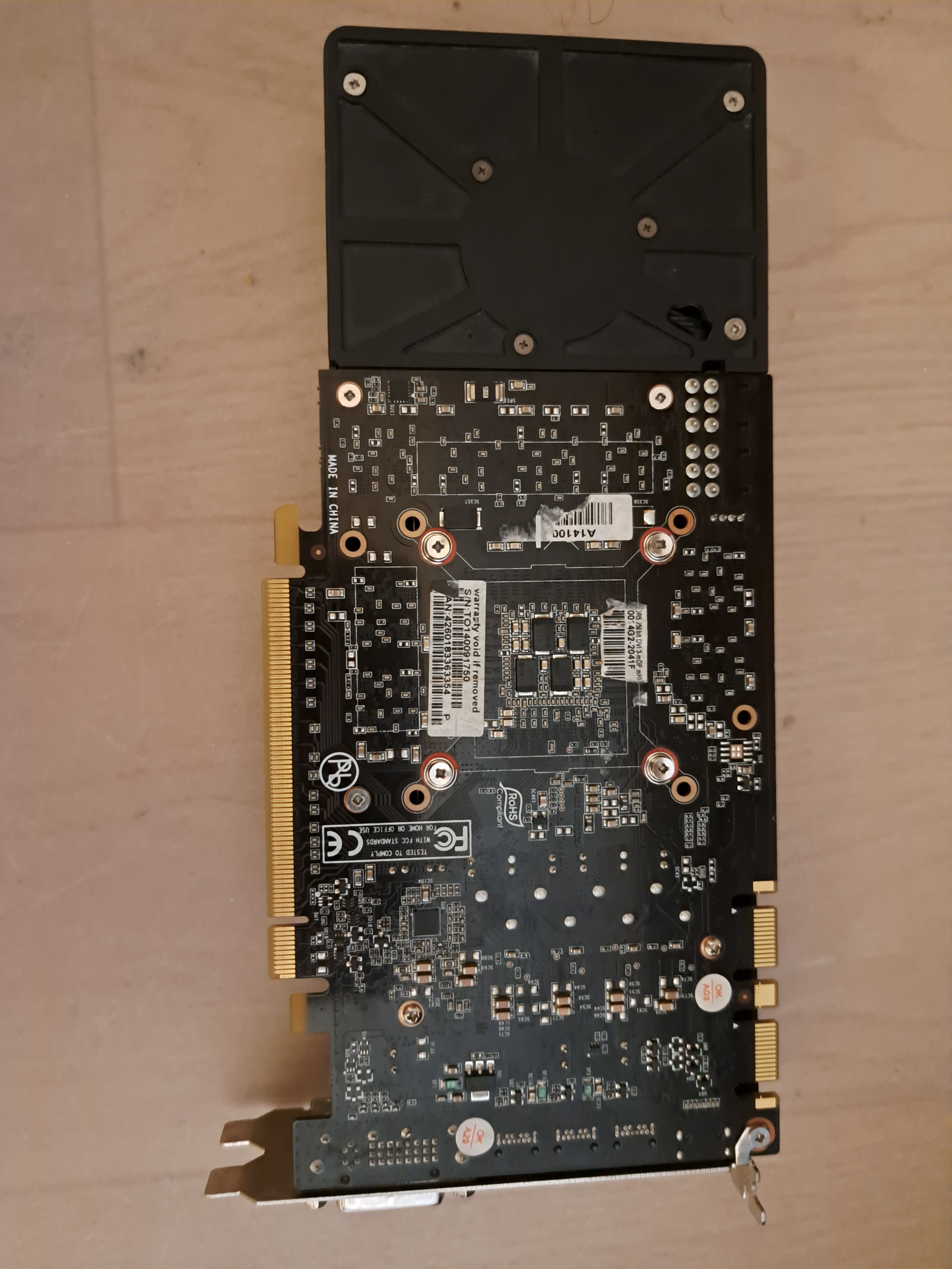

Was du da hast. Aber die Plastikabdeckung wenn vorhanden muss weg. Mach gern mal Fotos

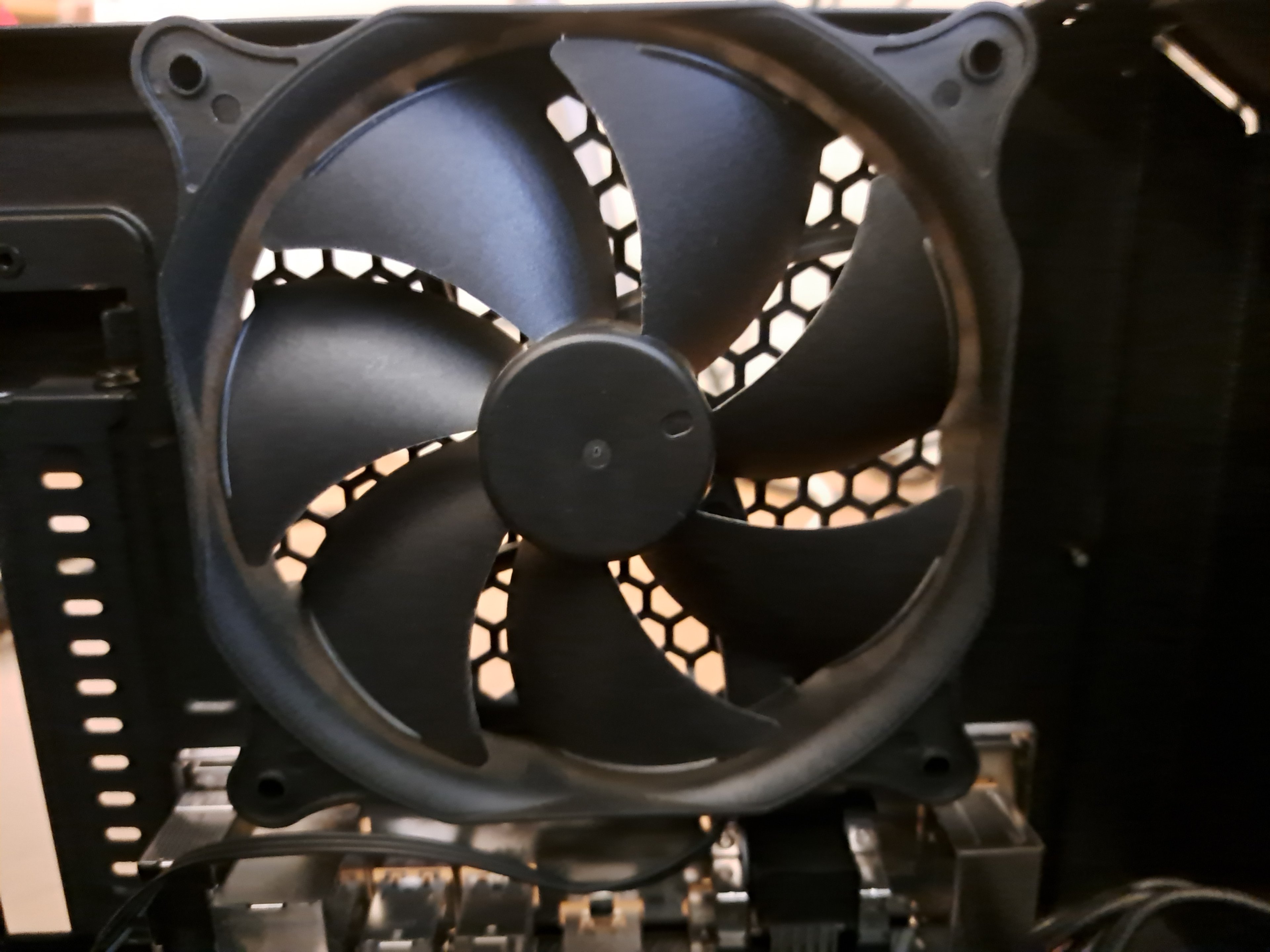

Das ist der Case Fan auf dem Bild, zum Testen würde der auch gehen oder?

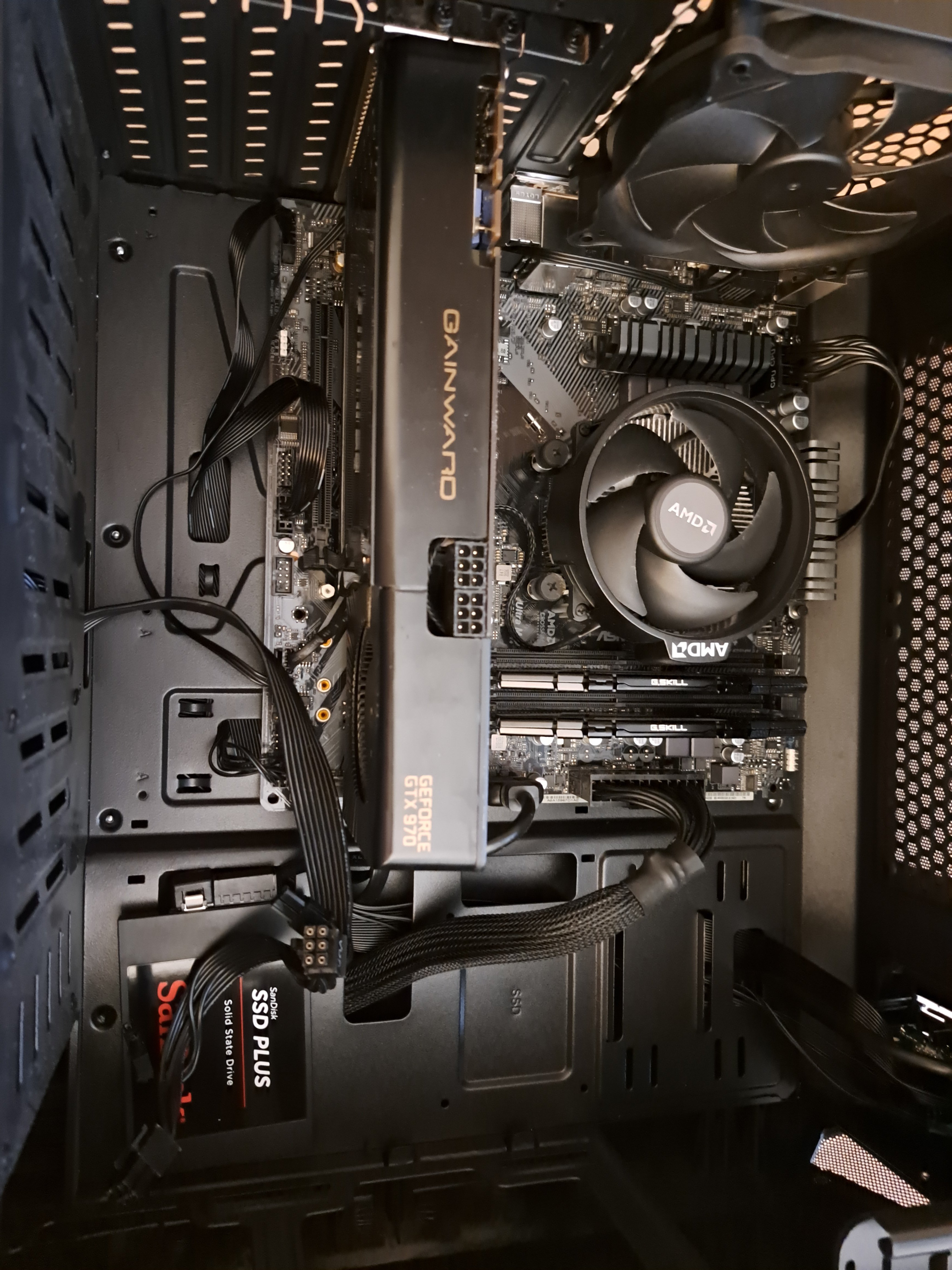

Du gehst da mit Adapter an die Karte, weil das Netzteil keine zwei 6 PIN Kabel/Stecker hat?
Kein gute Lösung und schon gar nicht auf dauer.
Wie oben schon gesagt: Blackscreens oftmals Probleme mit der Stromversorgung.
Nickel schrieb:
Du gehst da mit Adapter an die Karte, weil das Netzteil keine 2x6 PIN hat?
Das Netzteil hat 2x6pin kein Adapter nötig
