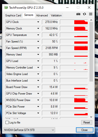

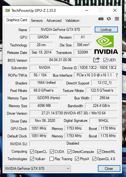

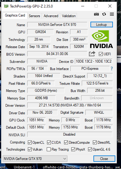

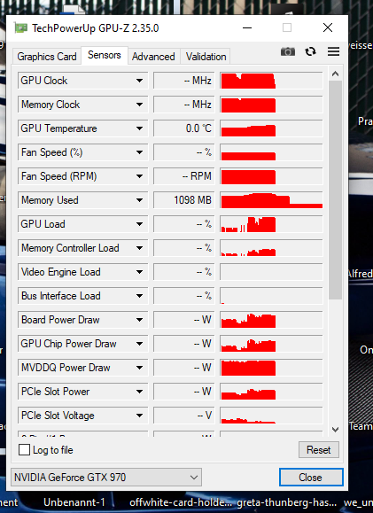

Temperautur ist bei ~40^grad und bei mw2 so bei ~55, bei warzone ging es bis ~70 hoch und dann ist Black Screen mit kein Signal.
In Anhang sind 4 Bilder zwei bei nichts tun und die anderen 2 bei Blackscreen nach warzone(Grafkikarte hat dann 0 Grad). (44 und 444 sind nach Blackscreen)
