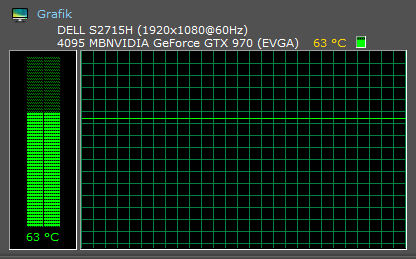

Hey,
ich habe nur eine kurze frage zu meiner Grafikkarte.
Ich habe heute festgestellt das meine Grafikkarte die Nvidia GTX 970 (Evga) 64 grad warm wird obwohl ich an meinem pc nichts laufen habe ist das zu warm? weil sonst hatte ich zwischen 39 und 45 grad wenn ich nicht mache am pc.
LG silvertist

@sc0ut3r die bei speecy sehe ich mit spiel und ohne spiel immer 62 - 63 grad sonst waren da mehr schwankungen normalerweise wenn ich das spiel ausmache geht es deutlich runter aber nun ändert sich nichts und bleibt immer auf 61 bs 62 grad wo sehe ich die lüfterdrehzahl?
@majusss dort steht die niedrigste ist 60 grad aber vor einer woche hatte ich noch viel viel weniger und have nun wirklich alles aus

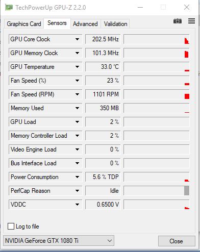

Bei mir findet man dort den GPU-Takt, die Lüfterdrehzahlen usw. Daraus kann man dann schließen ob die lüfter drehen oder nicht (ohne das man das teil öffnen muss).

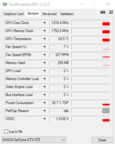

@Inge70 Habe nun GPU-Z runtergeladen und einen screenshot von meinem gemacht vielleicht kannst du damit was anfangen. Nur 7% oder ist das normal?
liebe grüße
@Inge70 wenn ja kann kann ich die auch höher stellen?
also sie dreht schon ganz schön niedrig. Woran das liegt weiß ich nicht, aber ich denke das ist wohl durch Evga so gewollt. scheint als wenn der Lüfter bis 60 Grad aus ist und dann erst dreht.
schau mal auf die 1. Registerkarte bei GPU-Z und poste mal bitte ein screenshot. Es gab da mal ein Bios-update für Graka.
Es gibt von Evga die Software PrecisionX. Damit kannst du auch auf die Lüfterkurve zugriff nehmen meines Wissens.
