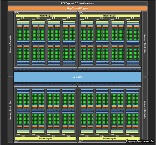

Weil vielleicht der Chip der GPU (evtl. der Cache) oder der Vram den Takt nicht mag. Da gibts 1000 mögliche Ursachen, weshalb +250 MHz nicht gehen und die Karte trotzdem, auch ohne eine Vcore Erhöhung, den Dienst verweigert.
9_m.png.
