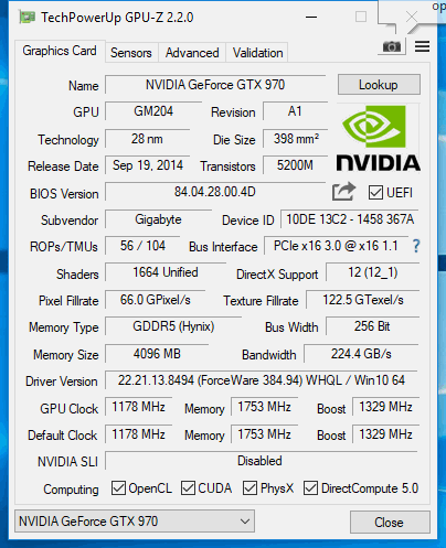

Habe gerade herausgefunden dass das tool "VGA@Bios" ausschließlich für ATI Karten gedacht ist. Allerdings habe ich keine Software gefunden mit der ich Nvidia Grafikkarten flashen kann.
