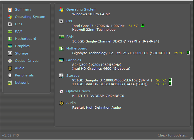

Gestern Abend hat sich mein PC während dem Spielen willkürlich von selbst neugestartet, seit diesem Neustart war nun mein Monitor schwarz. Zunächst hab ich alle Kabel überprüft, neu eingesteckt, Monitor gewechselt, Kabel gewechselt etc. Nachdem ich den Monitor mit der on-board GPU verbunden habe, funktionierte er wieder. Meines Erachtens deutet wohl alles daraufhin, dass meine GTX 970 nun endgültig den Geist aufgegeben hat.
Nun hab ich sehr wenig Ahnung davon welche Hardware wie zusammenpasst, wie es momentan mit Grafikkarten aussieht usw.
Als ich damals meinen PC zusammenstellte haben mir die Leute hier in diesem Forum sehr geholfen, ich wäre sehr dankbar wenn ihr mir nochmals euren darüber Rat geben würdet, durch welche Karte ich meine alte nun austauschen soll.
Budgetmäßig bin ich zwar nicht sonderlich gebunden, dennoch wäre ich nicht bereit für minimal mehr Leistung eines Modells im Vergleich zu einem anderen hunderte Euros mehr auszugeben.
Außerdem ist es evtl. erwähnenswert, dass ich nicht unbedingt von heute auf morgen eine neue Grafikkarte benötige. Zeitlich werde ich wieder weniger Zeit zum Spielen haben, sollte sich also demnächst etwas im GPU Bereich tun (neue Modelle, Preisänderungen, etc), bin ich bereit abzuwarten.
Zu meinem derzeitigen Setup siehe Upload. Monitor wird eventuell iiiiirgendwann einmal durch einen 144Hz oder 1440p ersetzt.

warum läuft dein RAM nur im singlechannel? zwei RAM-riegel und die stecken direkt nebeneinander? welches NT (netzteil) steckt in der kiste?

Netzteil ist das be quiet Straight Power 10 600W, zwei RAM Riegel direkt nebeneinander ist korrekt.

sinnvolles upgrade ab 1070/Vega 56. NT ist gut und kann bleiben.
der RAM steckt falsch. zweiter und vierter slot vom sockel aus wäre richtig. singlechannel kostet im CPU-limit ordentlich leistung.
