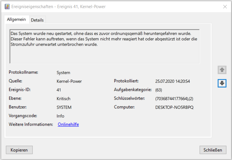

Danke für den Tipp. Tatsächlich sind dort einige kritische Fehler. Allerdings kann ich mit den Details nicht viel anfangen...
Protokollname: System
Quelle: Microsoft-Windows-Kernel-Power
Datum: 25.07.2020 14:20:54
Ereignis-ID: 41
Aufgabenkategorie:(63)
Ebene: Kritisch
Schlüsselwörter:(70368744177664),(2)
Benutzer: SYSTEM
Computer: DESKTOP-NO5RBPQ
Beschreibung:
Das System wurde neu gestartet, ohne dass es zuvor ordnungsgemäß heruntergefahren wurde. Dieser Fehler kann auftreten, wenn das System nicht mehr reagiert hat oder abgestürzt ist oder die Stromzufuhr unerwartet unterbrochen wurde.
