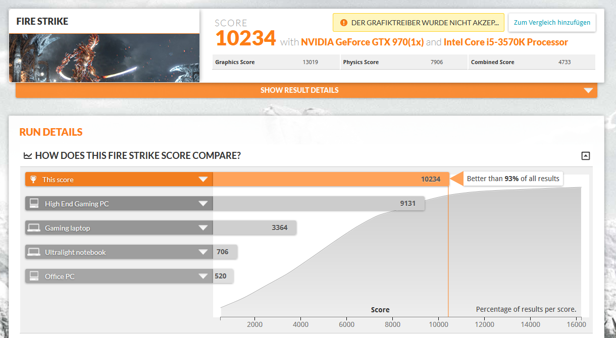

Soda, auch meine EVGA GTX970 FTW ist endlich da.
Und nach ein wenig oc:
  • Core boost: 1519 MHz
  • Mem clock: 1851 MHz
Hab da ein seltsames Phänomen. Mit diesem OC läuft die Karte sowohl in Heaven als auch in 3D Mark alle Tests erfolgreich und stabil durch. Auch alle Spiele wie FC4, Mordor's Schatten usw laufen ohne Probleme.
Sobald ich aber den Farming Simualtor 2015 starte kackt mir schon beim geringsten oc (also +50 MHz z.B.) der Anzeigetreiber ab. Schätze mal das liegt am Spiel und nicht an der Übertaktbarkeit der Karte oder?
