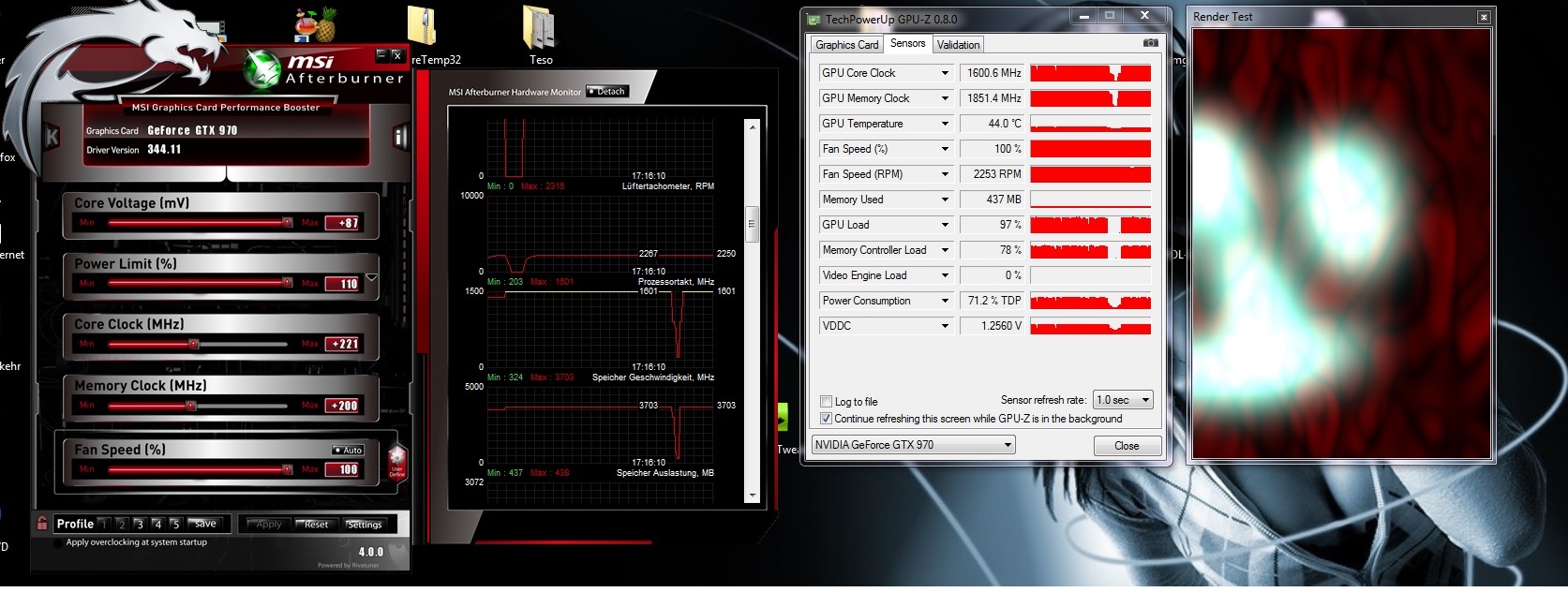

Rein von der Kühlung bin ich erstaunt von der Karte , selbst im FurMark werden mit OC Settings (welche nur zu testzwecken an sind weil der stromverbrauch sinnlos ist , die leistung brauch ich atm nicht)
Die kommt eig nie über 70°C bei maximal 50% FanSpeed und das ist noch ziemlich leise (leises Rauschen).

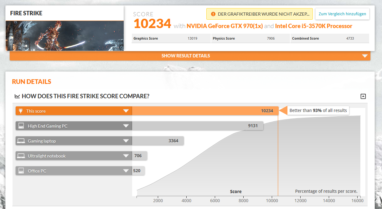

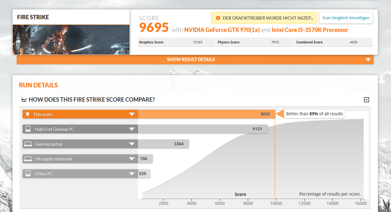

Also das hier ist der normale Score bei nem Standard Boost von 1328/1752
Das hier ist mit OC 1493/2029 .
Den Speicher könnte ich wahrscheinlich noch leicht anheben , beim Core Takt ist aber ende ohne Voltage Erhöhung , sonst gibts beim 3D Mark Fragmente.
Max Temp bei OC Firestrike 3 durchgänge 66°C und 48% FanSpeed
Voltage liegt bei 1.206 V
Asic Wert soll wohl 73% sein , dafür läufts sie aber sehr gut finde ich^^

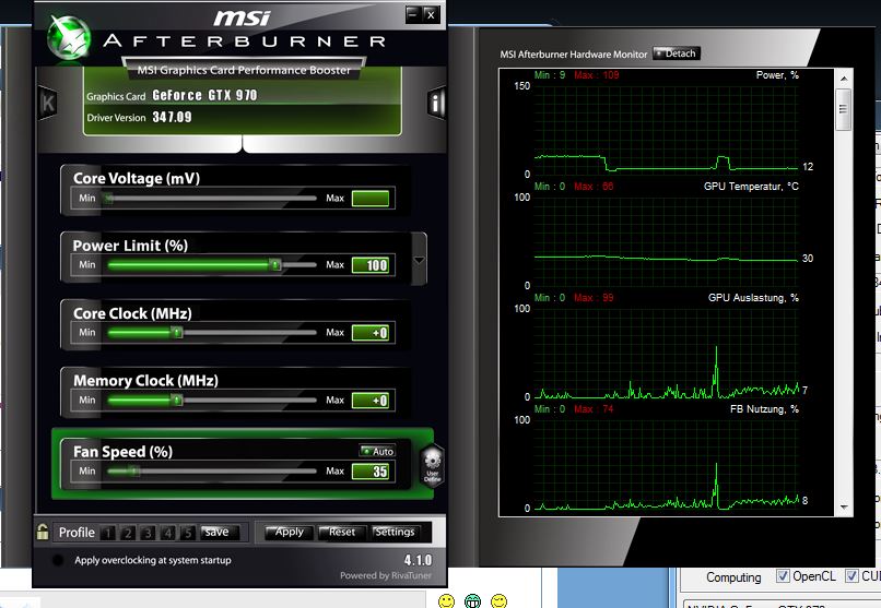

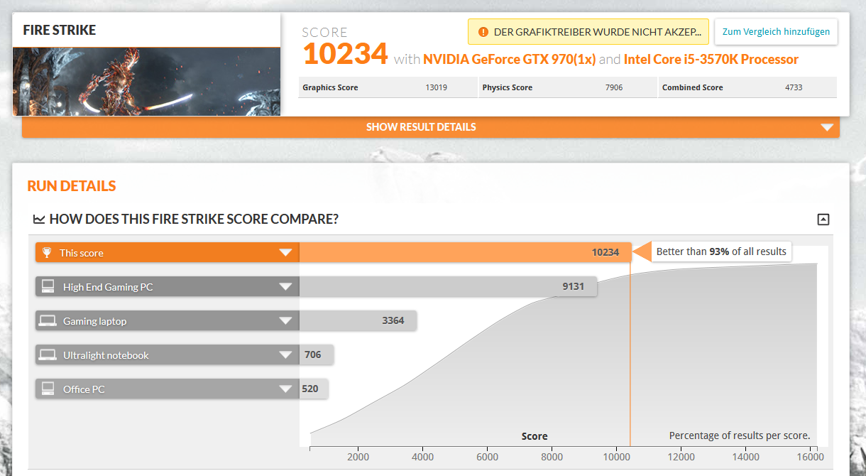

Hallo Leute,
Ich bin neu hier im Thema. Habe gerade zum ersten mal 3D Mark über den Rechner laufen lassen, und wollte fragen ob mein Score in Ordnung ist.
http://www.3dmark.com/3dm/5291171
Habe noch ein paar Fragen zum Verständnis:

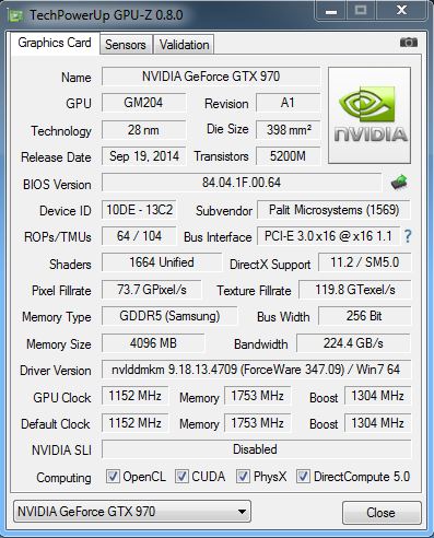

1. Wie man im CPU-Z Log erkennen kann ist der GPU Core Clock auf 1366,9 - und das obwohl im CPUz als maximum 1304 im Boost eingetragen ist. Ist das richtig? Und warum?
2. (auch wenn CPU bezogen) Wenn ich richtig im OSD geschaut habe, hatte ich beim CPU Test beim Prozessor einen Core von 3700 max. Im Idle springen auch mal alle 4 Kerne auf 3800, das maximum. Unter Volllast gehen 4 Kerne nie gleichzeitig auf maximum. Leider habe ich keine gute Möglichkeit gefunden das zu loggen, aber das konnte man wie gesagt gut im OSD beobachten. Ich habe gelesen dass in der neusten Version von Prozessor/Mainboard es nicht mehr möglich ist alle Kerne auf Maximum Turbo zu bringen - aber warum habe ich es dann manchmal sogar im Idle?
3. Auf wieviel ist es jetzt Save zu übertakten? In welche Bereiche kann ich mich vortrauen mit MSI Afterburner? Undervolten will ich nicht da ich mich damit gar nicht auskenne..
Danke :D
ja, wieso auch nicht... ;)
die 1304mhz sind nicht das maximum, sondern der garantierte boost, den die karte bei nicht zu hoher temperatur+verbrauch hat. nach oben ist immer alles offen und hängt von der chipgüte ab.
das sind halt die spezifikationen.
3,8ghz turbotakt liegen nur bei starker last auf einem kern, 3,7ghz auf 2 kernen und 3,5 oder 3,6 ghz (nicht ganz sicher) bei last auf allen 4 kernen. so stehts bei intel auf der HP

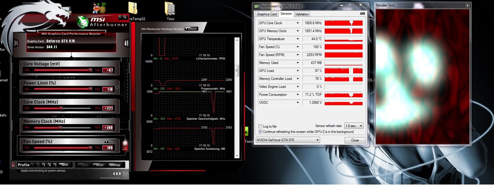

übertakten kannst du so hoch wie es noch stabil ist, musst du halt ausprobieren. allerdings solltest du nur sehr umsichtig mit einer spannungsanhebung umgehen, da dadurch die leistungsaufnahme und die hitzeentwicklung vor allem an den spannungswandlern extrem ansteigt. bei maxwell bekommst du durch eine spannungsanhebung meist eh nicht mehr viel takt raus...

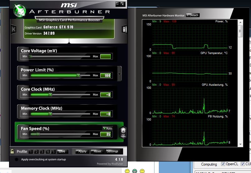

Danke für deine Antworten.
Mit der Spannung was machen will ich gar nicht, weil das mir wie gesagt relait vumständlich ist. Übertakten geht ja mit nem Mausklick im MSI Afterburner.
Da auch die Frage zu, was macht am meisten Sinn wohin zu verschieben. Es gibt ja Power Limit, Core Clock und Memory Clock. Ich habe in paar Threads gesehen dass jemand z.B. Power Limit auf 70% gestellt hat, ich dachte es macht nur Sinn nach oben zu verändern? Core Clock soll man so weit nach oben machen bis es nicht mehr stabil in Spielen läuft. Und macht es Sinn was am Memory zu machen? Habe auch hier im Forum gelesen dass es bei einer 970 nicht soviel ausmacht und evtl. sogar die Lebensdauer verkürzt wird.
Habe Gestern direkt übertrieben und Core Clock auf +140 gestellt was im Turbo 1444 angezeigt hat. Lief bis etwa Mitte des ersten GPU Tests bei 3D Mark auch gut, aber dann ist abgeschmiert mit der Anzeige Grafikkartentreiber Fehler. Da ich solche Fehler auch manchmal beim Absturz von The Crew habe mit Standart Takt weiß ich aber nicht ob es an der Übertaktung lag oder nicht, ich vermute es aber.
Mem brachte bei mir nicht so viel. Und wenn ich es mit dem OC übertrieben hatte, reagierte die 970 etwas zickiger, als meine Ex-670. Nicht einfach nur Treiber zurück gesetzt, nein, grauer Screen und Hard-Reset nötig.
Naja 1444mhz ist ja jetzt nicht übertreiben. Schade dass meine das nicht schafft. Aber so 1400 sollte möglich sein denke ich.
Also lasse ich die Finger von Memory. Was hat es mit diesem Power Target auf sich? Bringt das etwas? Habe mich ja wie gesagt gewundert wieso es jemand nach unten verstellen sollte.
wenn das power target erreicht wird, taktet die Karte zurück und reduziert gleichzeitig die voltage.
also bei OC PT Limit immer auf Anschlag, und wenn möglich im BIOS direkt 320w einstellen.
