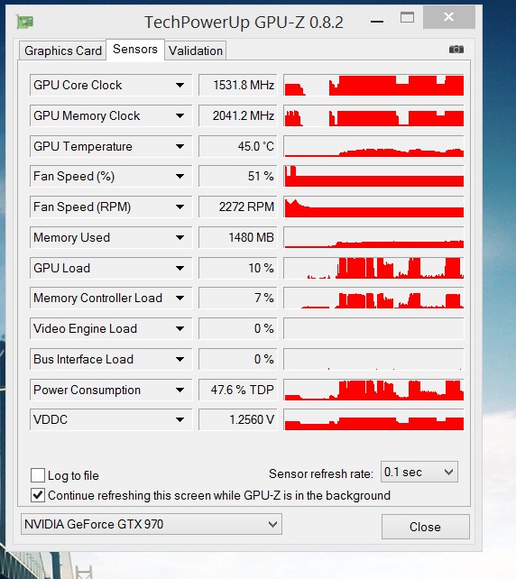

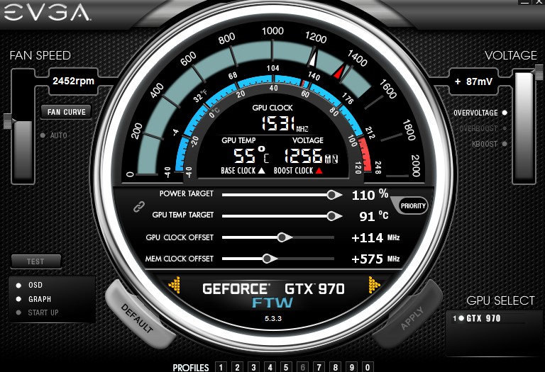

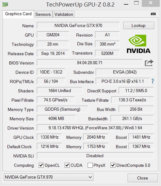

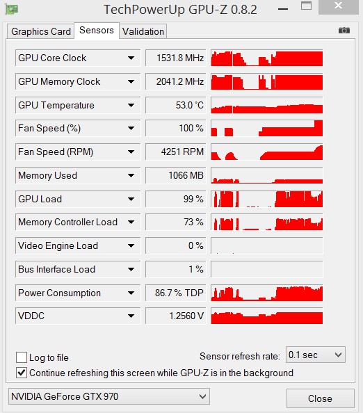

Ich habe die EVGA GeForce GTX 970 FTW ACX 2.0.
Und hier sind meine Ergebnisse:
Mit EVGA PrecisionX 16
GPU-Z
Valley Benchmark
