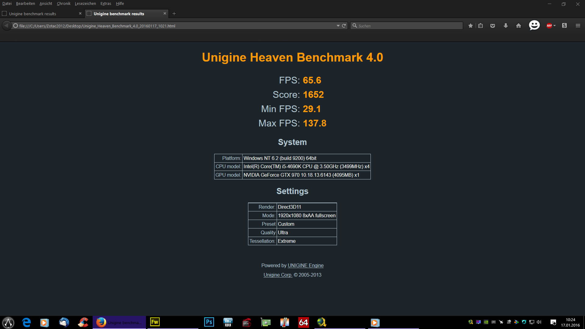

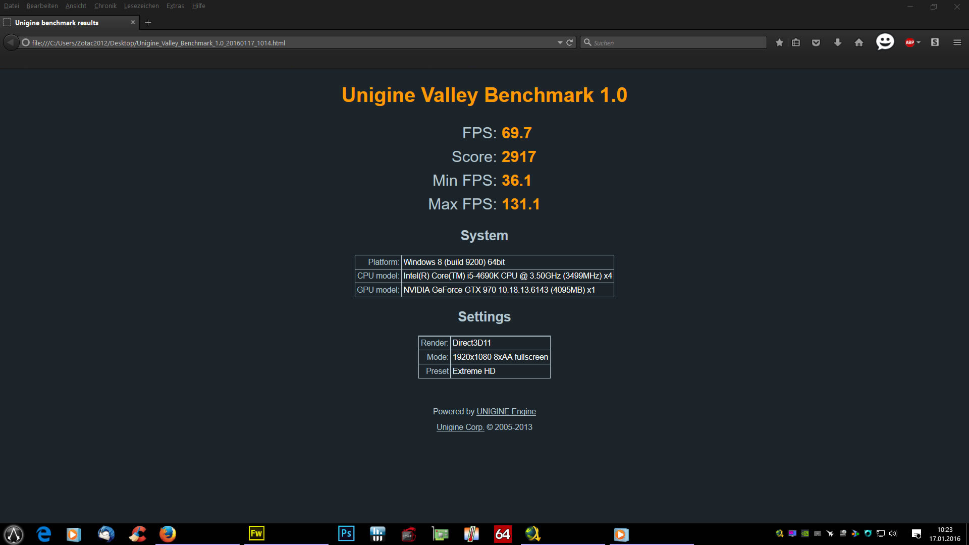

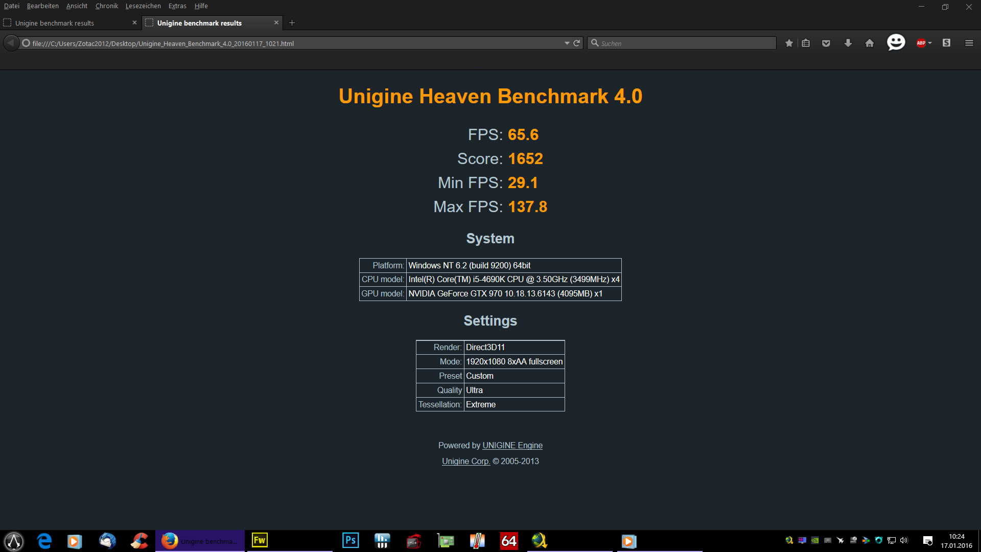

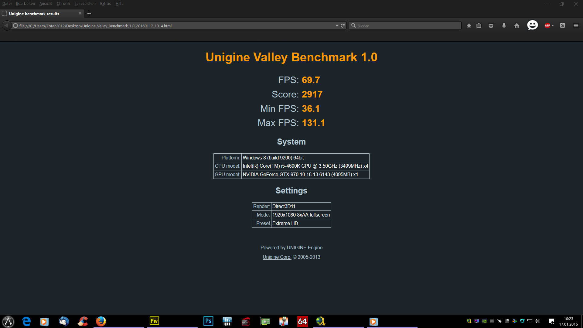

Ich habe jetzt mal COD Black Ops III mit +180MHz [Boost 1522MHz] und Speicher +500MHz [gesamt 4000MHz] gespielt, geht ohne Probleme und läuft seit ich auf 16.GB RAM aufgestockt habe sehr gut. Ich übertakte meine MSI Gaming nur mit Powertarget ohne Spannungsanhebung, wobei ich sagen muss, das meine schon ein kleines Juwel ist.
Hier mal der Unigine Heaven 4.0 und Valley 1.0 Benchmark mit +220 Core Takt [Boost 1561MHz] und Speicher +650MHz [4158MHz] ohne Spannungserhöhung.

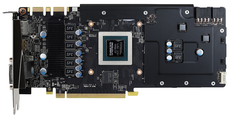

Also die MSI GTX 970 hat ja eine Backplate zur Kühlung der Spannungswandler, diese habe ich auch drauf gelassen, und auf der Rückseite habe ich Heatpipes auf die Ramblöcke verbaut. Somit ist dann nicht nur der Chip ordentlich gekühlt sondern auch die SPAWAS und VRMs ;)
MSI Backplate:
Der Kühler für die Spawas sah bei mir ähnlich aus, auf die Rückseite wollte ich aber nichts draufmachen, da mir das zu "blöd" aussah :)
