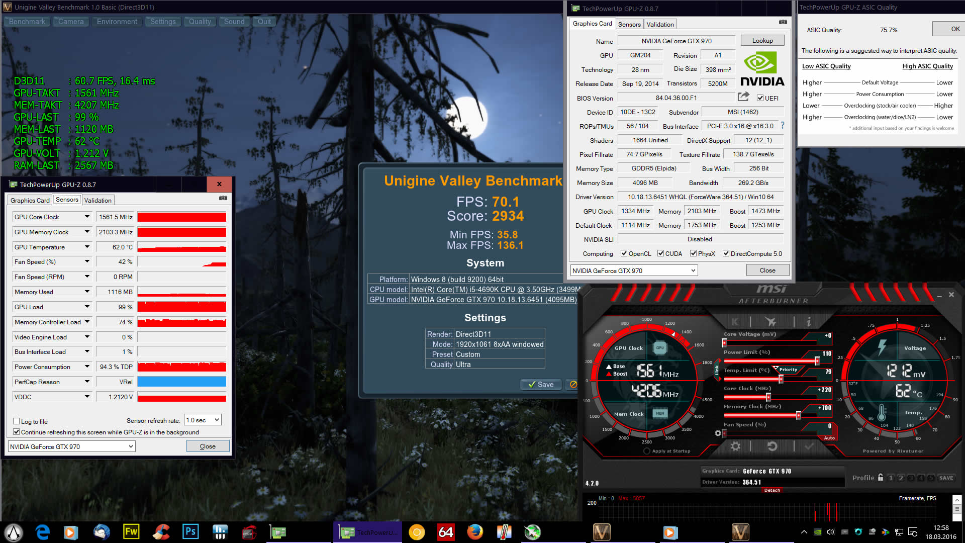

Auf meiner GTX 970 MSI Gaming ist auch der Elpida RAM verbaut und ich kann diesen auf +700 MHz übertakten, ohne das es zu Artefakten oder dergleichen kommt. Hatte bei meinen vorherigen Grafikkarten immer den Hynix Speicher verbaut, der zickte eigentlich immer rum beim OC mal mehr mal weniger, aber das OC war nie wirklich überragend [AMD wie Nvidia Grafikkarten]. Der Elpida Speicher geht da was OC an geht, deutlich besser, das hat mich am Anfang auch überrascht.
Habe hier mal einen Screenshot gemacht vom Unigine Valley Benchmark 1.0 mt Core Takt +220 MHz und Speicher +700 MHz mit Powertarget 110% ohne Spannungsanhebung [@Standard Spannung 1,212 Volt]. Habe das ganze auch mit GPU-z / MSI Afterburner und OSD Einblendung dokumentiert.
Screen:
Wenn ich in den Games OC verwende, dann reichen mir meist Core +180 MHz und Speicher +500 MHz mit 110% Powertarget ohne die Spannung zu erhöhen, das läuft in den Games auch stabil. ;)
