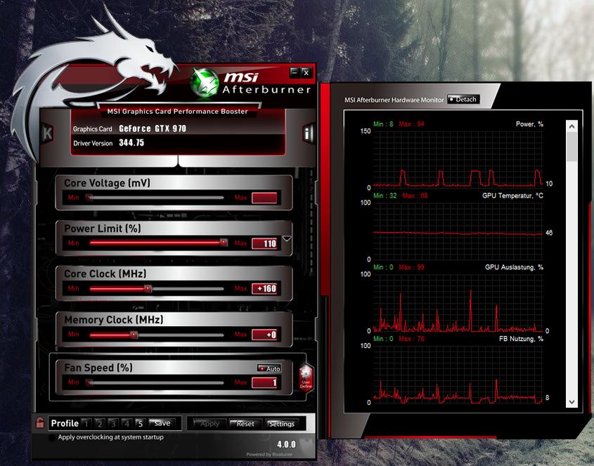

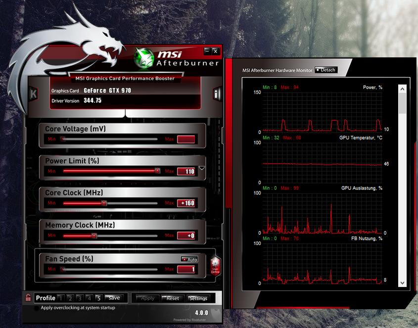

Ich habe meinen letzten Post noch editiert und ein kurzes GPU-Z Log eingefügt. Ich kann da nichts auffälliges finden. Hier noch meine Afterburner Settings:
Aktivier mal im Afterburner die Core Voltage und heb sie mal um 20 mV an ... Ich seh auch nichts außergewöhnliches.. nur das sich die Spannung reduziert.. und damit auch der Takt..
Edit: Sehe gerade es gibt ne Einstellung die nennt sich "Erzwingen konstanter Spannung" kannst ja mal testen ob dir das schon hilft, damit sich die Karte unter Last nicht runtertaktet..
Nein, hat leider nicht geholfen. Aber ich habe gerade getestet, was passiert, wenn ich die Karte ohne OC laufen lasse: Auch da verringert sich der Boost Takt nach einer Weile (inkl Reduzierung der Spannung). Das Ganze tritt ab 64°C auf.
