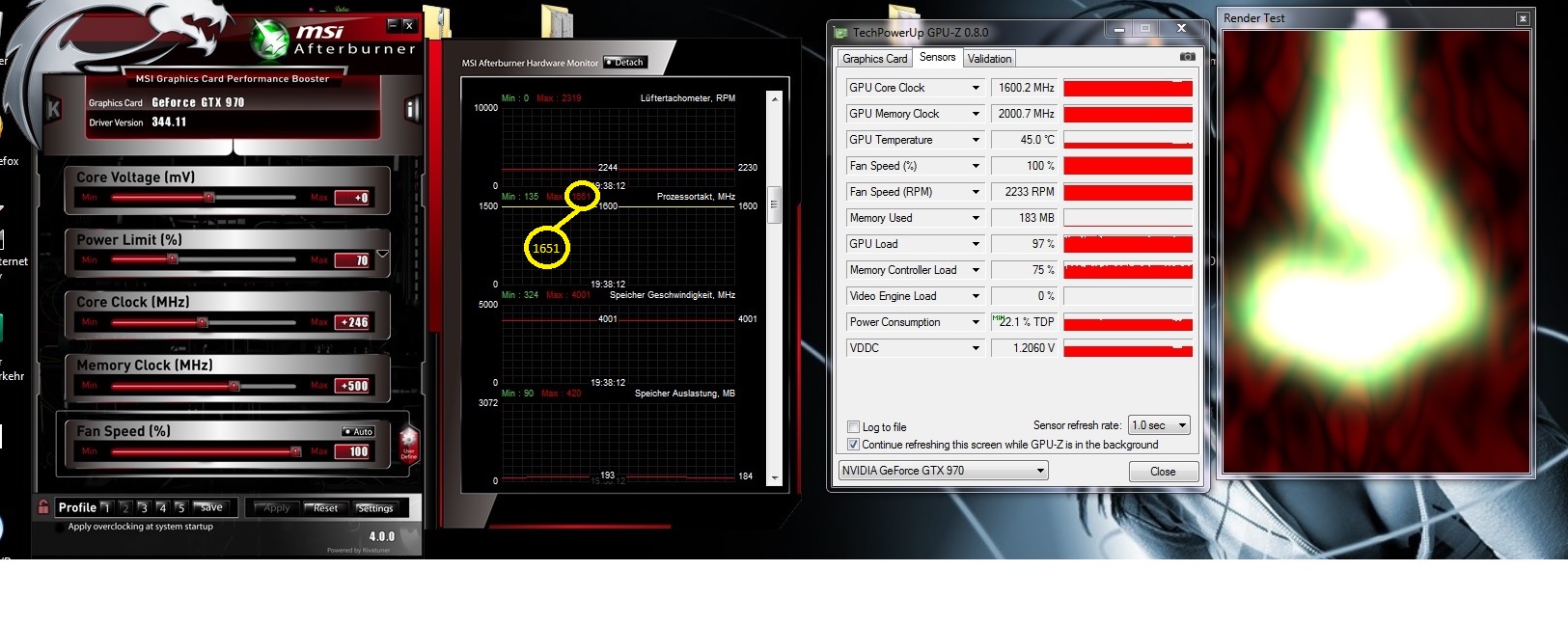

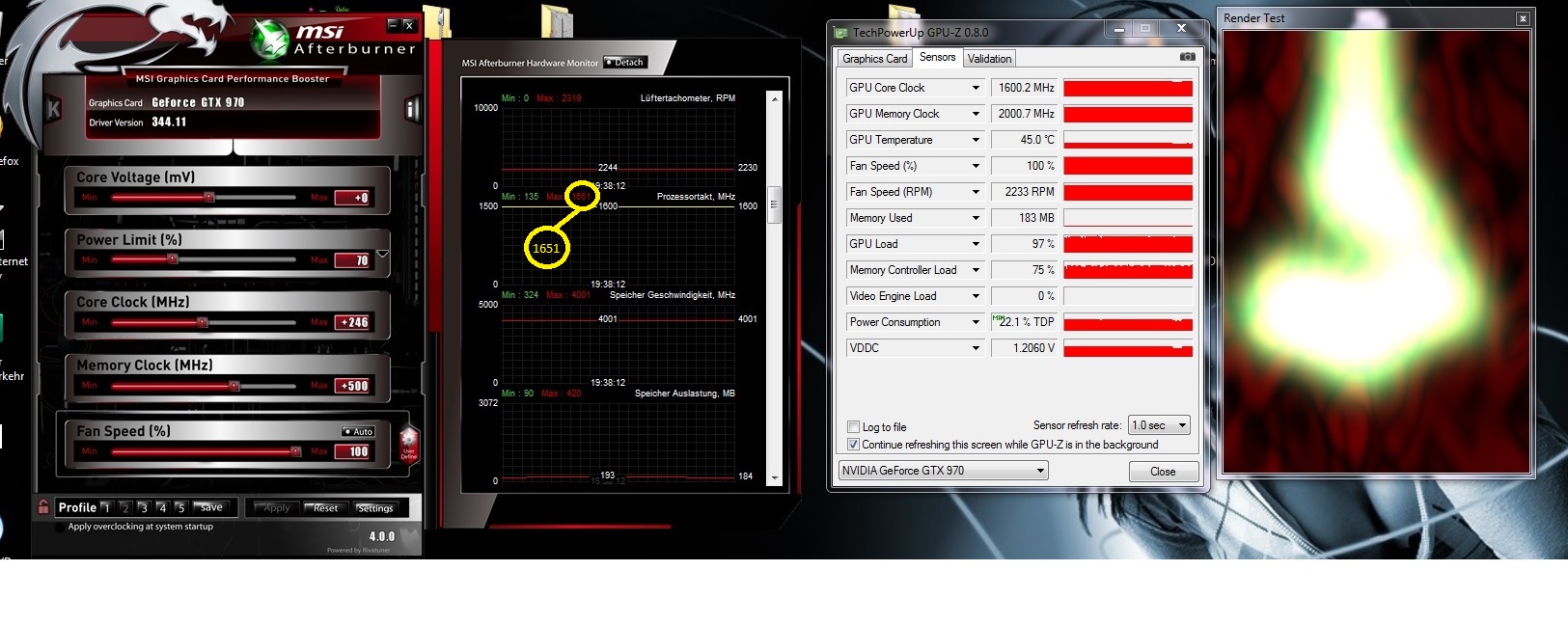

Wie hast du den Render-Test gestartet?
UPDATE: Okay, hab es gefunden.
PS: Geiles OC-Ergebnis. 1651 MHz @ Stock Voltage ist beachtlich. Was für eine ASIC-Qualität hast du?

Naja, richtig stabil nicht.. wie gesagt Bios Mod für mehr Spannung.. 1600 läuft zb. bei BF4 stabil auch mehrere Stunden.. bei DA:I hakt se ab und an mal aus.. xD
Die 1651 hab ich auch nur zufällig gesehen xD
Überall stabil läuft se aber mit 1575 MHz.. und das ist schon ne sehr gute Leistung..

Ascadian schrieb:Asic: 80.1
Sie läuft aber noch net so wie sie könnte xD Ich warte noch ne weile bis es etwas sicher ist, die Spannung per Bios Mod anzuheben^^
Okay, habe ich mir beinahe schon gedacht. Das sind zu hohe Werte, um bei Stock Voltage möglich zu sein
Ascadian schrieb:Naja, richtig stabil nicht.. wie gesagt Bios Mod für mehr Spannung.. 1600 läuft zb. bei BF4 stabil auch mehrere Stunden.. bei DA:I hakt se ab und an mal aus.. xD
1575 MHz bei Standard-Spannung? Ich denke, dass alles über 1500 MHz bereits gute bis sehr gute Werte sind. Je mehr, desto besser.

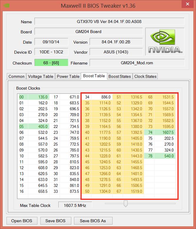

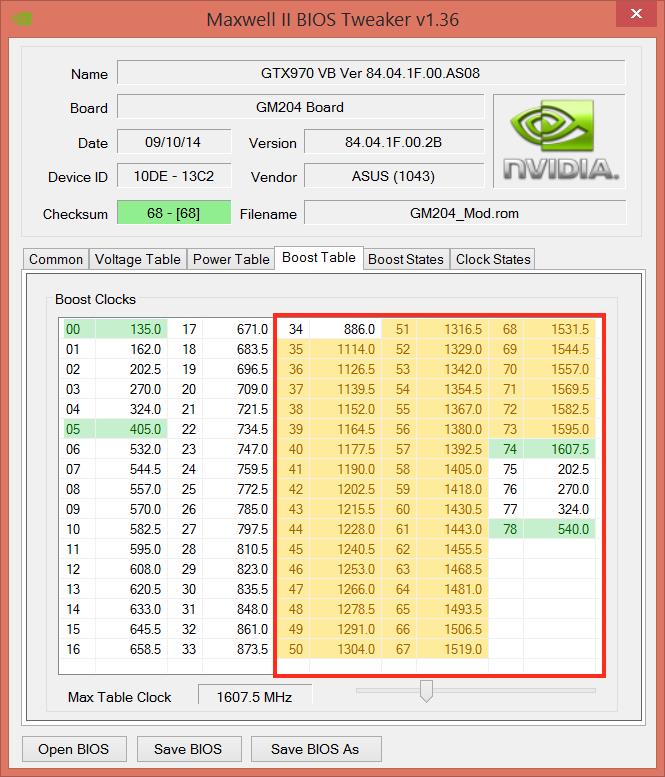

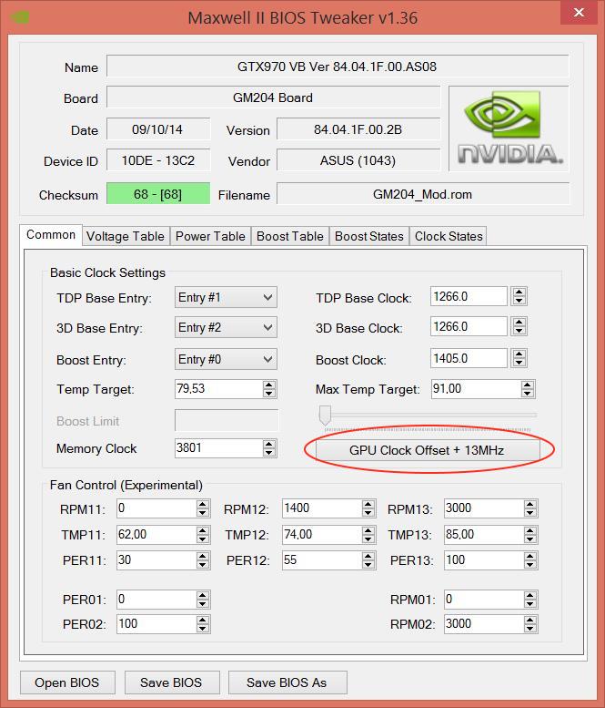

Ich kann jetzt nach längerer Benutzung sagen, dass bei meiner Asus GTX 970 Strix bei Standard-Spannung (laut GPU-Z max. 1,2120v) der Boost-Takt von 1442Mhz stabil läuft, höhere Werte sind instabil. Ich habe mit diesen Settings jetzt diverse 3DMark-Durchläufe durchgeführt, ca 10 Stunden BF4 MP gespielt, Assassins Creed 2 mit 4x DSR (0% und tlw. 25% Smoothness) durchgespielt und etwa 5 Stunden Assassins Creed Brotherhood mit 2,25x DSR (25% Smoothness) gespielt.
Konfiguriert habe ich das über den Maxwell BIOS Tweaker. Im Reiter Common habe ich mit dem Button GPU Clock Offset die Werte wie auf dem Bild eingestellt, diese Werte resultieren in einem maximalen Boost-Takt von 1442Mhz. Wie man am zweiten Screenshot erkennen kann, wird bei den BoostStates für alle Werte ab der 35 ein Offset von insgesamt 152Mhz gesetzt, was also unter Last zu einem dauerhaft um 152Mhz erhöhten Takt führt und im Prinzip das selbe ist, was auch der AfterBurner macht, wenn man den Takt erhöht.

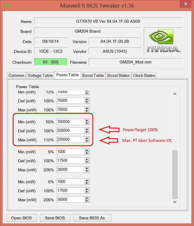

Das PowerTarget habe ich über den markierten Wert in PowerTable auf 200 Watt festgesetzt, ursprünglich lag dieser bei 163 Watt.
In spielen läuft die GPU zu 99% mit 1442Mhz, manchmal wird der Takt bei ganz kurzen Peaks auf 1430Mhz reduziert. Wenn ich das PowerTarget auf 220 Watt anhebe, wird der Takt von 1442Mhz dauerhaft gehalten. Im 3DMark macht dies einen Unterschied von etwa 10 Punkten (Firestrike Extreme: ~5500 -> ~5510), ich habe mich daher entschieden, das PowerTarget bei 200 Watt zu belassen, da der Performance-Unterschied nicht spürbar ist und 200 Watt auch genug der Leistungsaufnahme für eine GPU sein sollten.
