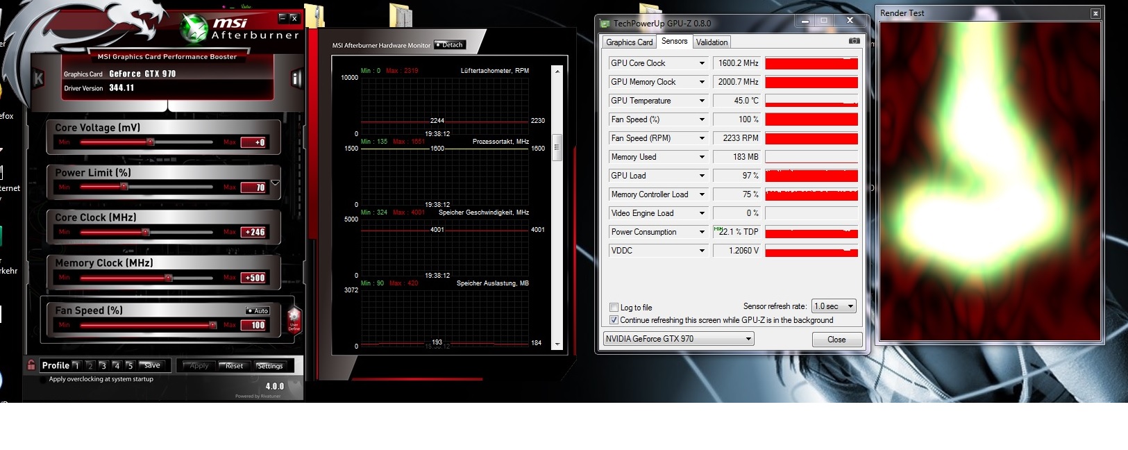

Hab auch Samsung Speicher und 4000 MHz ist kein Problem.. Mein ASIC is 80,1% und meine Graka gibt ab 1628 im Boost erste Grafikfehler, wobei ich nochmal meine neuen Settings testen muss mit Standart Spannung und PT 70% .. Wenn ich mich mit den Bios Zeug nochmal beschäftige Versuch ich es mal mit ein Tick mehr Spannung.. Vllt geht da noch was..

@Ascadian: Wie ist die derzeitige Spannung bei Dir für die 1628?

Das war mit Schieber voll auf gedreht, wobei ich gerade sehe das der kurzzeitig im letzten Test bei über 1650 war.. mit 1.206v
Schau mal Afterburner max Takt.. aus dem alten Bild hier..
Werd das nochmal genau testen müssen mit Spielen und Benchs..

@Ascadian: Klingt vernünftig. Ist doch noch ein ordentliches Plus. 1600MHz. Kann er das bei 1,20 auf Dauer halten?

Das hab ich noch nicht richtig probiert, wie oben gesagt.. 3DMark lief zwar mal durch aber obs sonst stabil ist..?? Spiele und Benchs.. Jedoch lief der BenchTest von GPU-Z ne weile.. Hab nicht soviel Zeit, sonst würde ich am PC untergehen xD Ich kann dir aber schonmal sagen das mein letzter "großer" Test mit Dauerbenchen und Spielen bei 1575 MHz und 3950 MHZ Speichertakt ohne Probleme durchgelaufen ist.. Weitere Test dann erst nächstes WE.. Warte schon ne weile auf meine neue CPU Kühlung damit ich mein neues Gehäuse endlich vollstopfen kann.. Vllt werd ich diesmal die Karte mit unter Wasser setzen.. mal sehn xD Scheint jedenfalls Potenzial zu haben, das es sich lohnt.. Vllt bekomm ich das mit den Bioszeug auch noch hin..

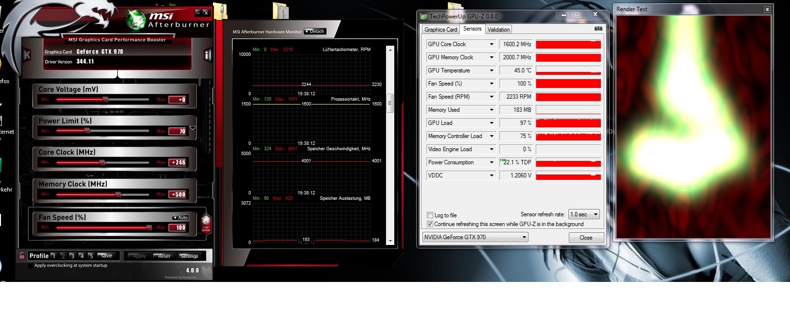

Ascadian schrieb:Das war mit Schieber voll auf gedreht, wobei ich gerade sehe das der kurzzeitig im letzten Test bei über 1650 war.. mit 1.206v
Welcher Rendertest ist das rechts im Bild?

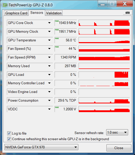

ich hoffe ich habe es im überfliegen nicht übersehen, aber wie viel % deines powertargets werden in spielen bzw. 3dmark oder vergleichbares bei dem hohen takt gebraucht und welche temps hat die karte dann? bitte keine werte von irgendwelchen synthetischen benches wie furmark etc. danke für die info schon mal

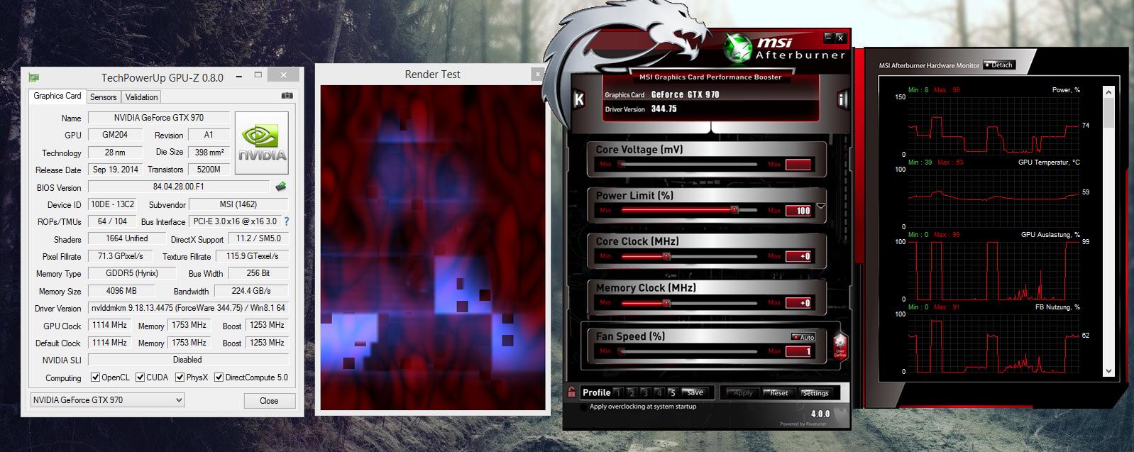

Wie kommt es, dass ich im GPU-Z Render Test Bildfehler habe (auch wenn die Grafikkarte nicht übertaktet ist)? Alle anderen Tests laufen ohne Probleme (Valley, Kombustor, 3D Mark, Furmark)
Edit: Puh, scheint ein Bug zu sein: http://www.techpowerup.com/forums/threads/gpu-z-render-test-artefacts-with-970.207187/
http://forums.guru3d.com/showpost.php?p=4962388&postcount=112

@dedavid das Maximum am PT war auf jedenfall min. 106% das hab ich gesehen.. könnte auch etwas mehr gewesen sein.. Die Temp hat bei mir noch nicht mehr als 66 Grad gesehen. Kombuster oder wie das heißt hab ich noch nicht mit der Karte getestet.. Da wird sie ja wirklich gestresst.. glaub ich.. Liegt aber sicher auch an dem guten Airflow bei mir..
1 Lüfter sitzt aufm Boden 45 Grad angewinkelt und pustet direkt auf die Graka von schräg unten xD

ja, sowas tut der grafikkarte natürlich gut. aber du scheinst mit dem hohen ASIC wirklich eine der (momentan noch) ganz wenigen Karten zu haben. anonsten scheinen ja alle 70% +-3% zu haben
