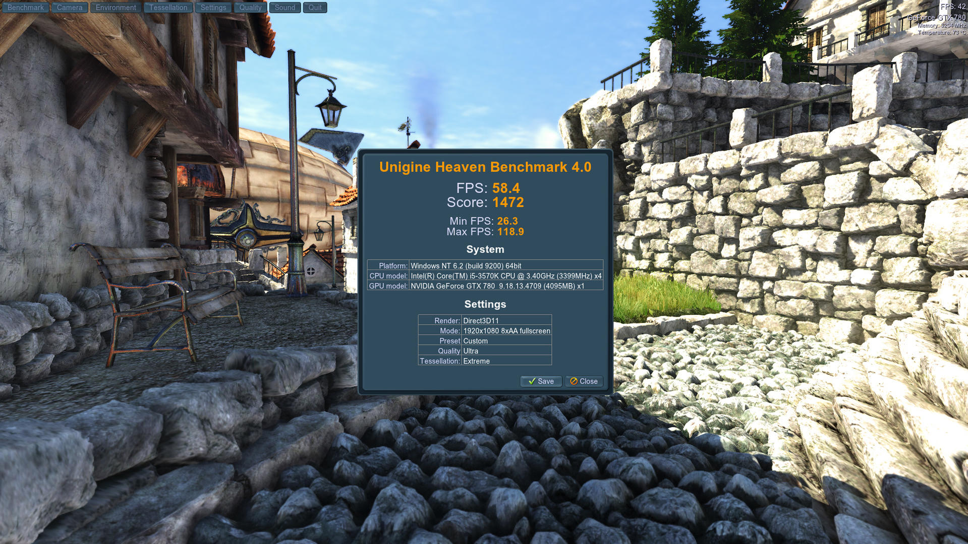

Also irgendwas scheint bei dir definitiv nicht zu stimmen. Das fängt ja schon bei dem Heaven Benchmark an. Ich erreiche schon mit meiner GTX 780 6GB deutlich höhere Werte wie du:

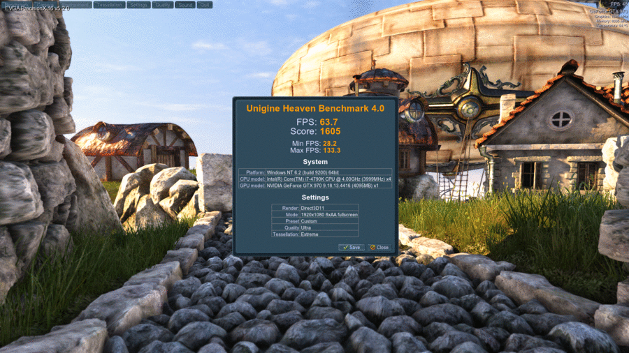

Andere voll übertaktete 970-er erreichen auch höhere Werte (1550Mhz):

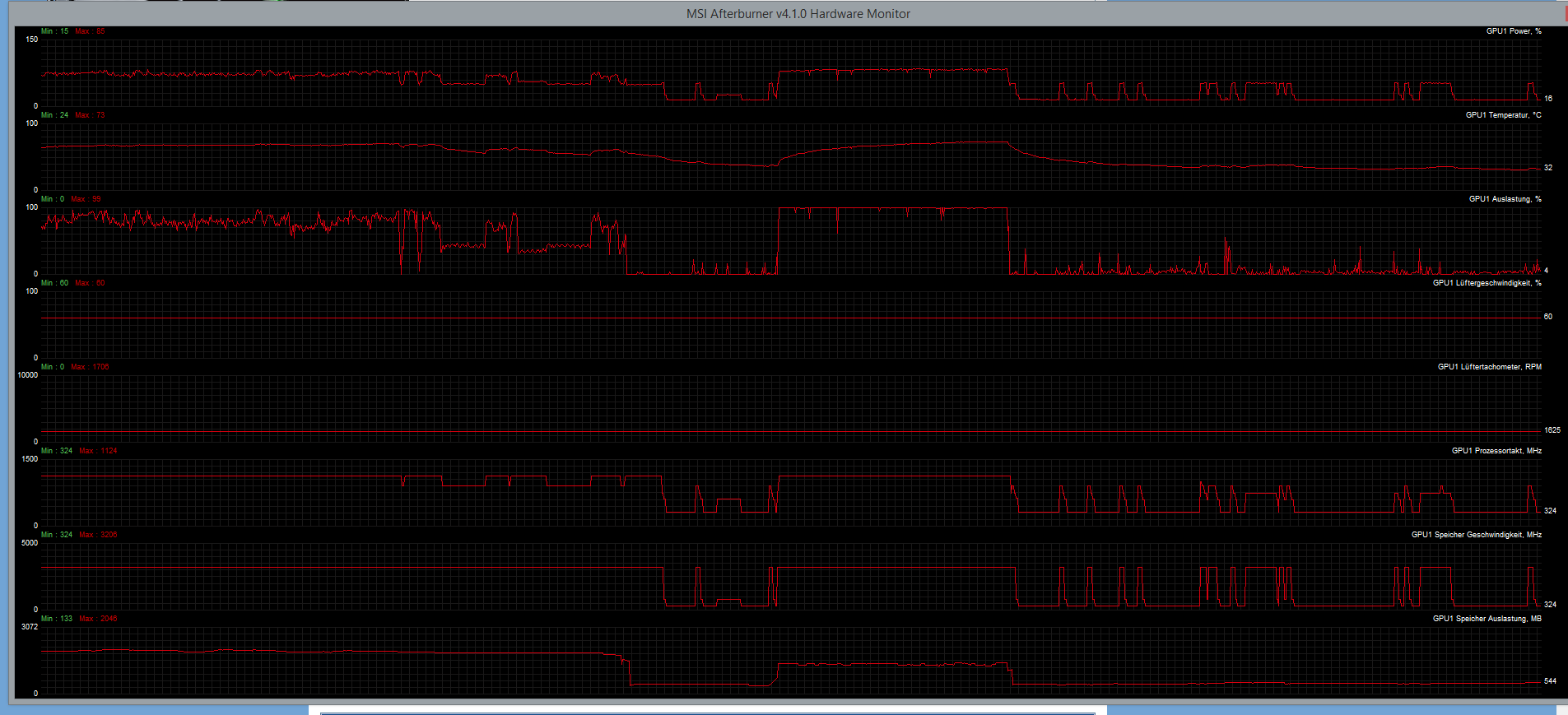

Sobald du das getan hast, bitte eine 10 Minute Spielesession von Far Cry 4 inkl. einem voll Ausschnitt vom MSI Afterburner mit GPU Auslastung + CPU Auslastung in voller Auflösung.
Beispielbild:
MSI.PNG​
