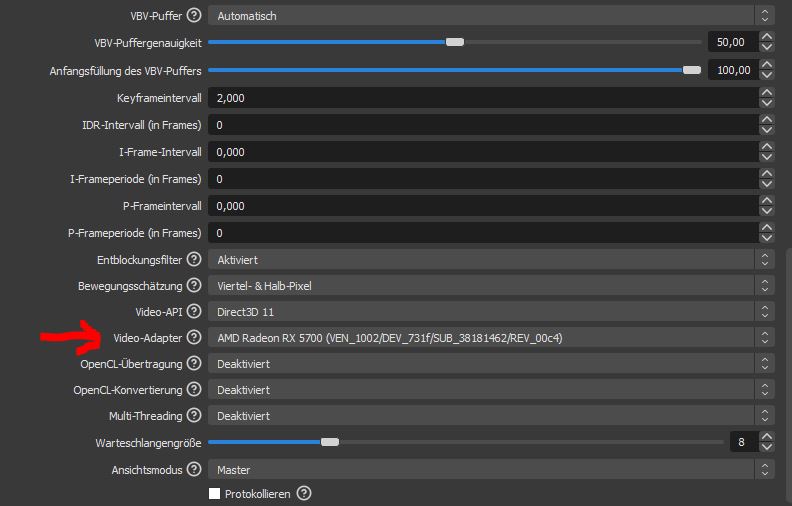

Ich würde wohl ganz gerne wieder mit dem Streaming beginnen und habe hier noch eine GTX 1050 rumliegen.
Ich weiß, es ist nicht viel, hat aber diesen netten NVENC new Encoder. Dieser ist deutlich besser als der von AMD.
Jetzt fragt sich bestimmt der ein oder andere, warum ich denn nicht über die CPU streamen würde. Naja, ich würde gerne die FPS so hoch halten wie nur möglich. Und mit einem Ryzen 5 2600 zu streamen Fällt mir ein wenig schwer, da er ja schon durch Spiele ausgelastet ist und dann auch noch zu streamen wird nichts. Klar, Minecraft etc. geht. Aber Warzone schwankt dann immer sehr stark und darauf habe ich auf Langzeit nicht wirklich große Lust zu..
Also habe ich mir gedacht, ich könnte doch die GTX 1050 noch dazu einbauen und darüber streamen.
Jedoch bin ich mir nicht sicher ob das überhaupt funktioniert, wenn ich in meinem Rechner zwei Grafikkarten habe und diese dann auch noch von verschiedenen Unternehmen kommen (AMD und NVIDIA).
Das Problem sind wahrscheinlich nicht mal die GPUs sondern mehr die Treiber.. Da kann doch bestimmt irgendwas ganz schlecht enden? Strom habe ich mit dem 600W Netzteil übrigens genug. Ich habe die RX 5700 so undervoltet, dass sie unter Volllast gerade einmal 150W schluckt. Die CPU schluckt unter Volllast um die 130W, welche beim Spielen jedoch nicht auftreten.
Außerdem weiß ich nicht, ob durch die Zweite Grafikkarte im zweitem PCIe Slot Lanes von dem ersten PCIe Slot weggenommen werden... Wenn das so ist, brauche ich das gar nicht erst versuchen.
Auf die Idee bin ich gekommen, da man anscheinend in OBS die Encoder GPU auswählen kann. (siehe Bild)
Danke auf jeden Fall schon einmal für die Hilfe!
LG Vewuu ^^

Aber an sich wäre das ja möglich.. Man kann scheinbar ja aussuchen in OBS welche GPU zum Encoden benutzt wird.. Ich schaue mal im Internet wegen den lanes..

Kleines Update.
Die GTX 1050 sitzt nun im PC und bis jetzt läuft auch alles.
Gerade installiere ich den Treiber.
Wünscht mir Glück! :D
Okey!
Es funktioniert alles! Aufnahmen sehen sehr gut aus, ich habe bis jetzt keine Abstürze oder Bluescreens.
Beide Treiber sind installiert und laufen! Die GTX 1050 wird auch nur für OBS benutzt und sonst gar nicht!
Es läuft alles so, wie ich es mir erhofft hatte!
