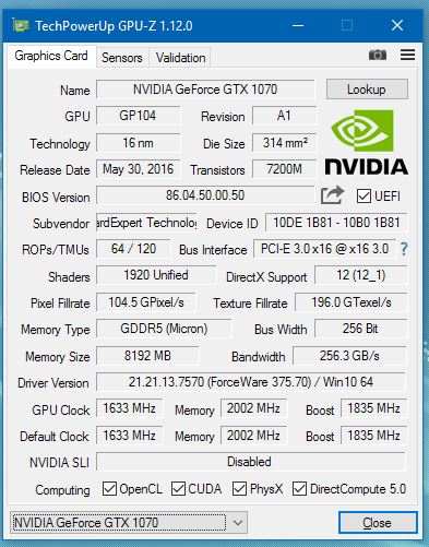

Wie ist denn Deine restliche Hardware aufgebaut? 1920x1200 sollte die Karte locker auf Max mit mehr als 60Hz befeuern können. Aber vielleicht limitiert ja Deine CPU? Edit: sehe gerade, Deine CPU sollte mehr als ausreichend sein. Was zeigt denn GPU-Z bei laufendem Spiel an (Screenshot).

Hier: GPU-Z, mit dem Trick von Lors, während das Spiel in der Taskleiste steckt...
